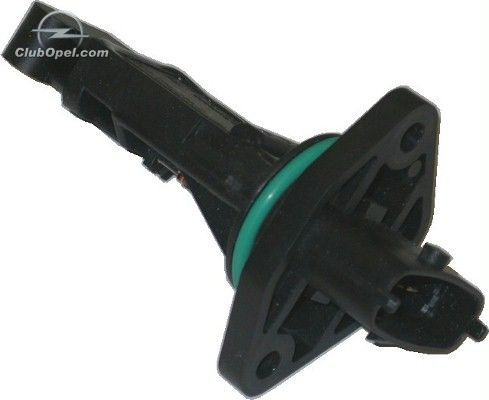

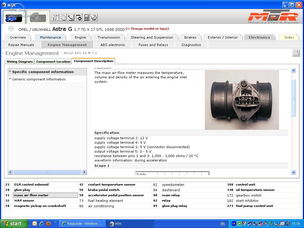

vectra 007 a scris:salut imi puteti spune si mie daca se poate curata debitmetru ? eu am bagat masina pe tester si mia spus ca nu lucreaza la capacitate maxima se aceia poate si lipsa te putere
Eu am facut-o si merge f. bine dar cu un spray curatitor de frane(deci un degresant puternic) incearca sa demontezi efectiv debitmetrul de pe suportul lui si iti trebuie o cheie speciala dar merge si cu un cleste bun,nu te economisi la spray,inunda-l cu degresant,de obicei se intampla cand filtrul de aer este uzat si se depune praf pe traductor sau picaturi fine de ulei amestecate cu praf.Nu stiu ce masina ai,datele care ti le dau sunt pt. Opel Astra G-X17DTL
