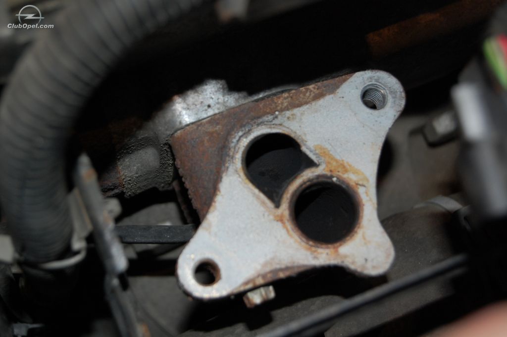

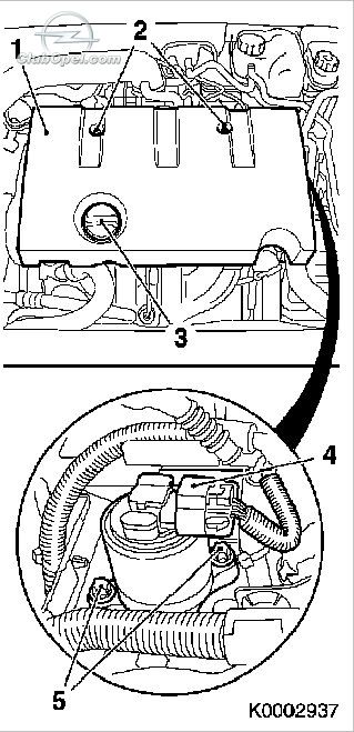

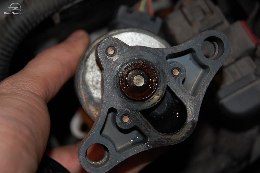

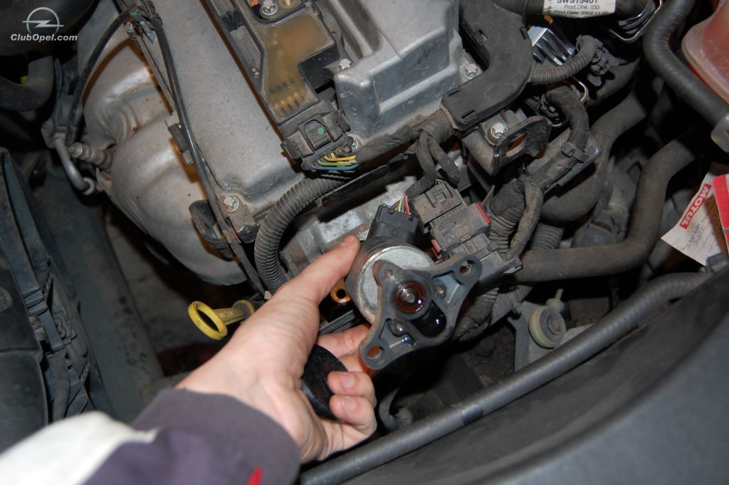

Vectra C 2003 z18xe EGR:
Se de jos capacul de pe motor, se desfac cele 2 suruburi de fixare (5), se scoate mufa (4) si se curata cu peria de sarma si WD40.

elegance a scris:Vectra C 2003 z18xe EGR:
Stiu ca e cam vechi topicul, dar totusi actual. Imaginea aceea din ce program o ai?
Pare explicat "ca la prosti". Mi-ar prinde bine asa ceva.
