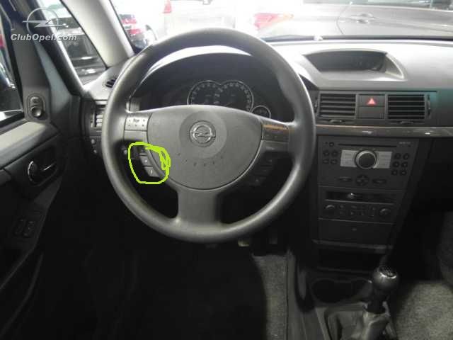

Salut.Sunt nou pe forum.As vrea sa cumpar o Meriva sh,si am gasit una care are in dotari acest cruise control.Imi puteti da detalii despre el?Cum se activeaza,ce rol au butoanele de pe volan?

Butoanele de pe volan nu cred ,ca sunt pentru CC ci sunt comenzi pentru cd-player(volum , schimbarea melodiei inainte/inapoi si comutare radio/cd)

Cruise Control-ul se aflã pe maneta stângã, cea de pe care semnalizezi ºi dai fazã lungã (flash-uri).
Butoanele de Cruise, ar trebui sã fie în capãtul manetei!

Salut si bine ai venit in Club Opel! Butoanele de la tempomat ( cruise- control) se afla pe capatul manetei de semnalizare. Pentru activarea sistemului trebuie apasata initial pedala de frana apoi pornesti si urci pana la viteza de croaziera propusa si apesi butonul de " retinere a vitezei" de catre sistem. Din acel moment masina are viteza setata si o pastreaza pana la o eventuala schimbare de viteza.
  • mariusgmg
  • Mesaje scrise: 4,108
La mine nu trebuie apasata pedala de frana! Si am mers si cu un H si la fel era. Mergi iar cand crezi ca ai ajuns la viteza de croaziera activezi Cruise control-ul!
