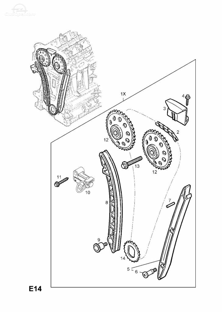

Salut!
Poate cineva sa imi dea o schema cu distributia pe lant la un opel corsa 1000 cm cubi 2001 benzina 3 cilindri?
  • dancuciureanu
  • Mesaje scrise: 15,709
  • Masina: Agila Z10XE + Z12XE din 2001
  • Cont inregistrat in: 26 Jun 2006
  • Garaj Mesaj Privat
Citeste la CorsaC sau AgilaA, treaba e mai complicata si trebuie trusa de cale, cheie dinamometrica, cunostinte solide daca vrei treaba buna. Lucrari de calitate nici macar reprezentantele sau service-uri mari , la ei e chestia de timp.

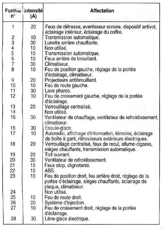

Buna imi poti trimite si mie schema sigurantelor ca nu mai e valabila pe transfer
  • danpet
  • Mesaje scrise: 1,094
  • Masina: Corsa C14NZ din 1994
  • Cont inregistrat in: 05 Jun 2010
Ce intelegi prin "schema sigurantelor"? Vrei schema electrica a masinii,sau o poza cu tabloul de sigurante?
Vezi ca pe capacul tabloului de sigurante (in interior),iti spune ce face fiecare.
Poate te ajuta acest tabel...E in franceza.
