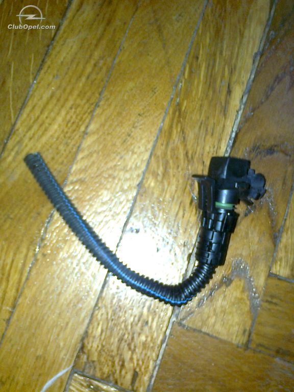

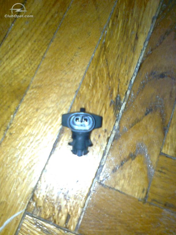

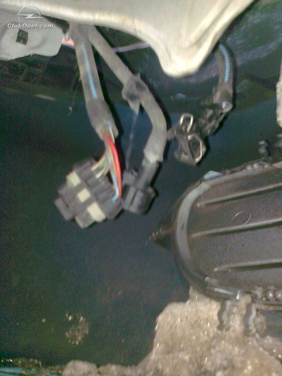

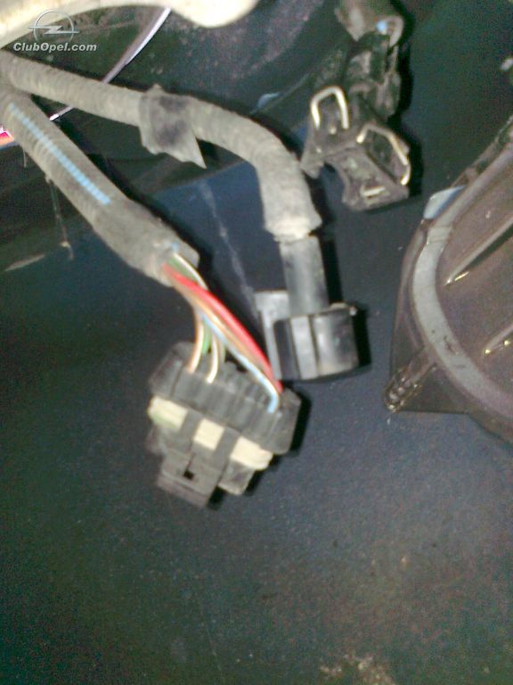

Salut.
Am luat azi un senzor de temperatura SH de pe o Astra G pe care vreau sa-l montez pe o Corsa C.
Problema e ca am gasit mai multe mufe acolo unde este pozitionat senzorul si niciuna din cele 3 mufe nu se potriveste la mufa senzorului.
Sa fie altfel de senzor la Corsa C fata de Astra G ? Cel de la dezmembrari mi-a zis ca se potrivesc...nu am dat o avere pe el dar macar sa stiu unde ar fi problema.

@danny_13b: exact asa arata senzorul.- cum este in prima ta poza! am si eu problema asta, a aparut aseara. Arata ba +60, ba -45... in plus, influenteaza caldura din interior- in sensul ca doar la HI am caldura in masina(am clima).
Azi am dat senzorul jos si sper sa-l inlocuiesc cu un termistor. de la senzor pornesc 2 fire- care merg pe sub grila din fata si intra intr-un conector aflat in spatele proiectorului(sau unde se poate pune proiector) din partea dreapta- daca stai cu fata la masina.
Din acel conector, pleaca un cablu cu 4 fire- cel care se vede in pozele tale 3 si 4.
O sa scriu maine cum am rezolvat problema!
