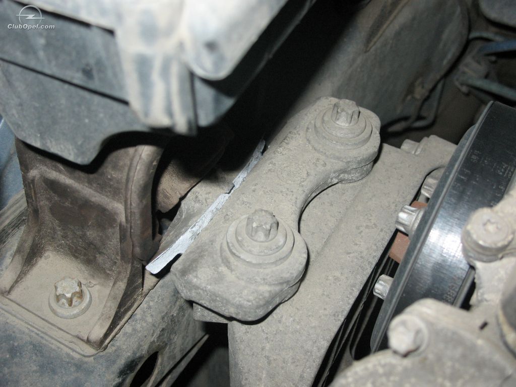

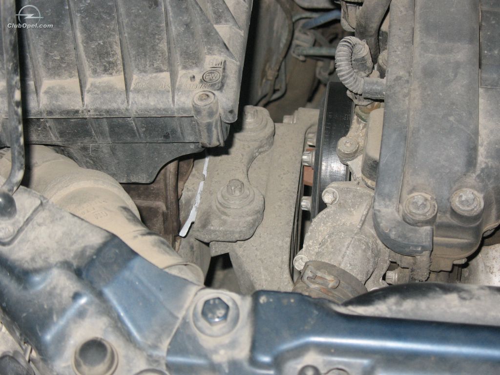

Ce spuneti de ce am patit mergand cu o viteza de 120km/h pe un drum ca in palma care la un moment dat, fara sa fie vreun indicator sau ceva de genul, s-a terminat brusc si a inceput un drum impracticabil? Nici nu stiam ce sa fac...sa franez, sa las masina sa se opreasca singura....am franat usor nu violent dar tot am trecut prin exterem de multe gropi...nu imi vine sa cred nici acum. Surpiza abia acum vine....sa vedeti tocmai ce s-a rupt (ceea ce eu nu imi explic e cum de s-a putut rupe tocmai asta), este vorba de tamponul sau suportul motor din partea dreapta a masini ( unii zic ca e tamponul cu totul altii ca ala e suportul...nici eu nu mai stiu). Va atasez poze ca sa va minunati si voi ca eu si altii ne-am minunat destul. Ma "bucur" ca am platit si mult controversata "rovigneta"! Acum nu merita sa ma duc sa mor cu ei de gat si sa-i pun sa-mi plateasca cei aprox 300 de lei piesa respectiva si aprox 100 de lei toba finala (s-a facut praf si ea bineinteles) + manopera? Sa nu mai vorbesc ca sunt nevoit sa nu mai merg cu masina timp de 4 zile pana vine tamponul/suportul de la Praga pentru ca nici un magazin din Bucuresti nu il are pe stoc. Va astasez poze si astept parerile voastre!
P.S. credeti ca pot schimba singur tamponul si toba?...sau trebuie neaparat mers la service?

salut , nu stiu cum sa-ti spun dar tamponul asta nu s-a rupt el de nebun din cauza drumurilor proaste , ia in calcul din ce an e masina , uzura ei si gandeste-te ca poate ai avut ghinion sa fie defect de fabricatie si sa cedeze mai devreme decat ar fi trebuit .

Daca ai cric hidraulic sa suspenzi motorul si scule cred ca poti schimba si singur tamponul.
  • dancuciureanu
  • Mesaje scrise: 16,454
Merge si fara cric hidraulic mic. Pui cricul masinii, ridici si pui sub baie caramida/dulap de lemn si musai ceva carpe, lasi jos din cric pana se aseaza motorul 😉
Tamponul motor il gasesti la dezmembrari garla ca nu pica.
Toba finala la fel singur, ridici pe cric, pui capra sau altceva, tai cu flexul si montezi aia noua.
Acum serios, ai avut bafta ca ai ajuns acasa. Motorul tau a mers in 2 tampoane, vezi sa nu fi crapat si ala din spate ! Nu circula asa, il schimbi singur sau cu ceva ajutor ACASA !

Nu vad exact din pozele respective dar la prima vedere am impresia ca este vb de tamponul motor de langa radiator (pe partea soferului sau dreapta jos cum stai cu fata la botul masini).
Din propria experienta va spun, eu cand am cumparat masina tamponul respectiv dadea semne de uzura (desi masina are dor 85.000 km si e din 2006).
Geometria lui este foarte firava, este alcatuit din 2 piese (ambele cu bucsi de cauciuc) care sunt tinute intre ele de 4 firicele de cauciuc care au doar cca. 2mm in diametru, ma mir cum de rezista (cu rol in preluarea torsiunilor si fortelor laterale -balanganit- ale motorului).
ATENTIE, cautati bine la mai multe magazine de piese, eu am gasit acel suport de motor pe LAMFORDER la preturi intre 150-320 lei. Pana la urma am luat unul la 180 lei LAMFORDER care este MADE IN GERMANY. Acelasi produs in alte parti era si cu 100 lei mai mult (poate m-a ajutat la pret un pic si reducere aplicata deoarece am facut o comadata destul de mare de piese si cunosteam persoana cu magazinul auto).

Cum doamne iarta-ma sa fie pe partea soferului cand se vede clar filtrul de aer, care e pe partea pasagerului. Unde s-or mai fi vazut curele pe partea soferului? Ai de capu nostru.
