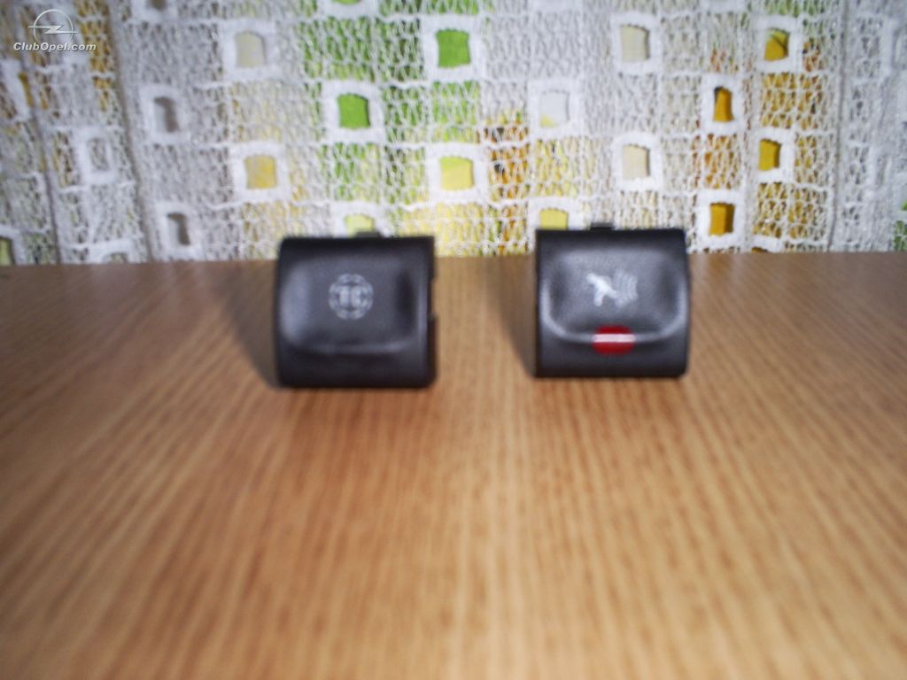

Bun daca chiar este asa....eu as putea face rost de calculatorul ABS de la o vectra cu TC....Chestia e daca se potriveste.....
Am gasit o masina din 99 cu TC..dar este pe benzina din cate am vazut are toata cablaria singura chestie care ramane de vazut este daca e la fel....
Astept informatii ....primul lucru care vreau sa va intreb este unde trebuie sa alimentez butonul pentru a se aprinde odata cu celelalte butoane.....si al doilea daca trebuie vreo rezistenta care trebuie pusa in panou?
Daca poate cineva sa imi faca o poza la siguranta de TC....daca trebuie...
Multumesc!
Trei sunt destul de hotarat sa fac aceasta treaba deoarece as avea dupa ce masina sa iau piesele .....
Chestia e sa stiu sigur ce si cum....
Multumesc inca o data!
Multumesc!

deci pana la urma nimic clar. sunt si eu curios de acest lucru si daca se poate pune pe un Z18XE - tot vectra B. are cineva buna vointa sa ne puna si noua o poza cu siguranta, si cine are o schema cu acest modul ar fi perfect.
multumesc antiticipat
@keopsss: poti pune o poza cu acel buton te rog frumos.

Salut cristian....colegu aurel nu poti pune buton sport pe vectra b....doar daca cum spune si cristian tm faci o resoftare a motorului si sa ai la buton chestia asta....dar cam greu....Dar nu imposibil....
Ceea ce vreau sa aflu este ce trebuie sa fac si unde....ca sa am TC....din cate am inteles ar cam merge....
La mine nu sunt trase firele la butonul de TC si as vrea sa stiu de unde sa la trag ca sa se aprinda odata cu celelalte....si doi ce trebuie sa fac ca sa si functioneze...eventual trebuie vreo siguranta....etc....
Dupa cum am spus si mai sus daca e chestia sa trebuiasca sa schimb calculatorul abs...as avea de unde face rost de unul de la o vectra cu TC chestia e ca e pe benzina motor de 2.0.....As vrea sa stiu daca difera cu ceva.....
Multumesc!
Multumesc!
