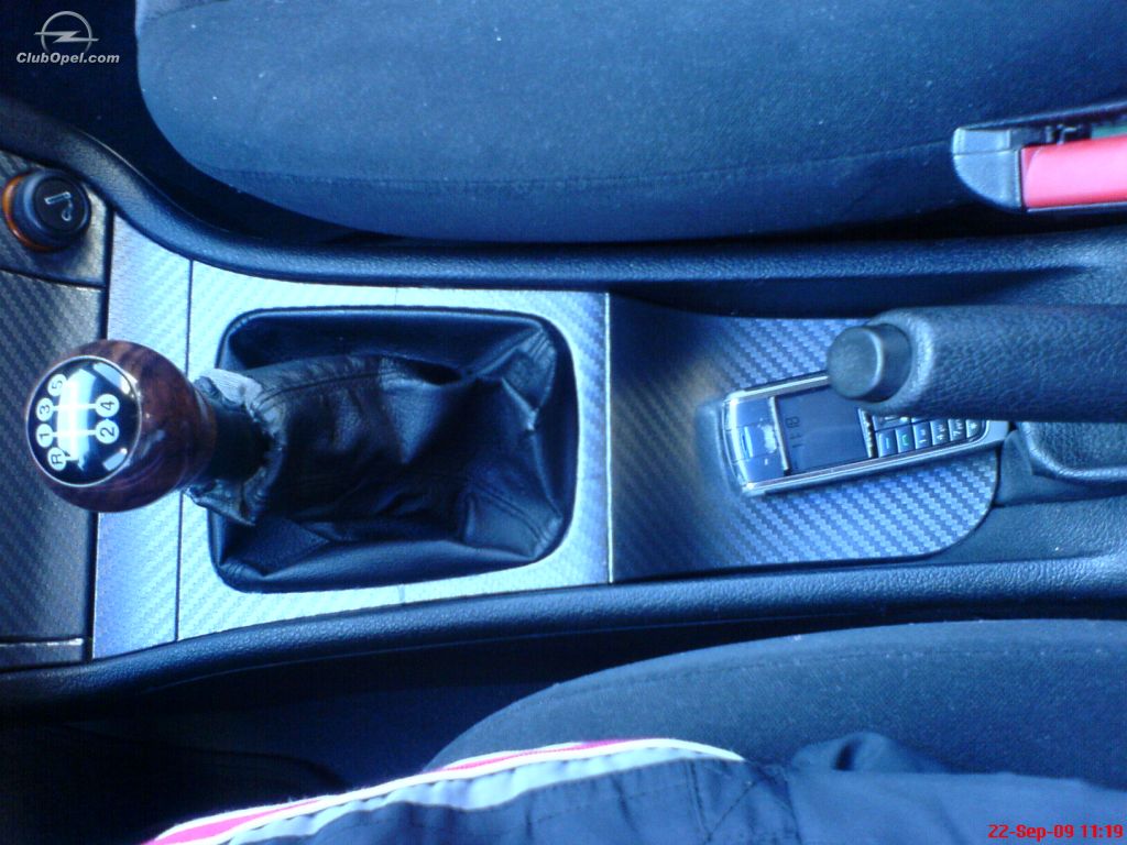

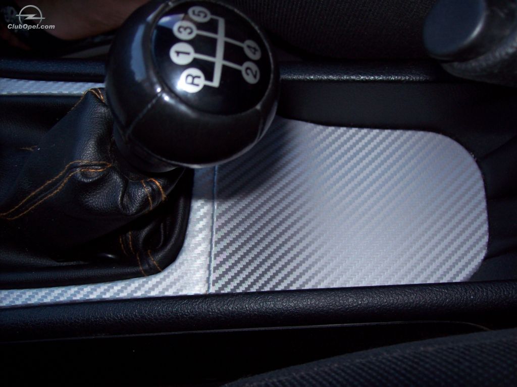

Am incercat si eu la mine, uite rezultatul:
Poate daca ma chinuiam mai mult si slefuiam consola sa fie perfect dreapta se prindea mai bine folia si o puteam intinde.

+ 1 Am incercat acum ceva timp si a iesit aiurea(vezi partea de sus a consolei) prefer vopsitul, facut calumea, precizez ca folia a fost montata de "profesionisti", nu am tinut-o prea mult pentru ca la caldura aveam impresia ca o sa se dezlipeasca de tot. am lasat doar partea dintre ceas si scrumira (pt ca am mahon) pana o sa vopsesc tot.

Nu inteleg de ce au taiat in halul ala folia? chiar era nevoie sa faca din 2 bucati suportul mansonului de la schimbator?

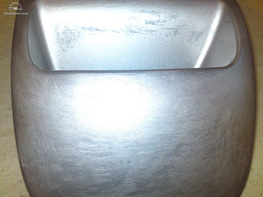

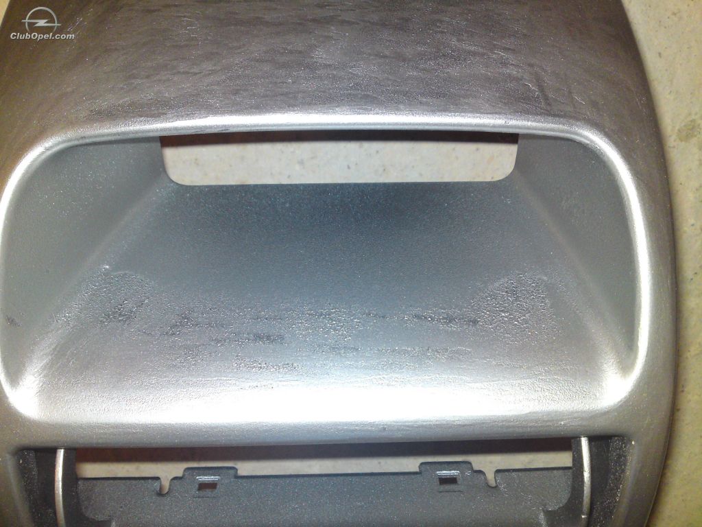

  • zarnescu alexandru
  • Mesaje scrise: 148
  • Masina: Astra 2001 z16xe
  • Cont inregistrat: 12 Mai 2008
La mine se exfolia vopseaua si din cauza asta a trebuit sa curat acele zone asa ca in final am obtinut o suprafata plina de linii.Acum trebuie sa caut alta consola pentru ca aceasta sigur nu mai am ce face cu ea.Dupa ce voi gasi o alta consola voi apela la un vopsitor profesionist pentru ca nu mai vreau sa stric si a doua consola.

BV19MAX a scris:Nu inteleg de ce au taiat in halul ala folia? chiar era nevoie sa faca din 2 bucati suportul mansonului de la schimbator?
nu te lua ca era facuta pe bucati (e made by "low budget"😃) pe mine ma enerva ca se tot dezlipea, cat de curand o sa apelez si eu la vopsitor, dupa ce-mi schimb maciuca de la schimbator 😃.

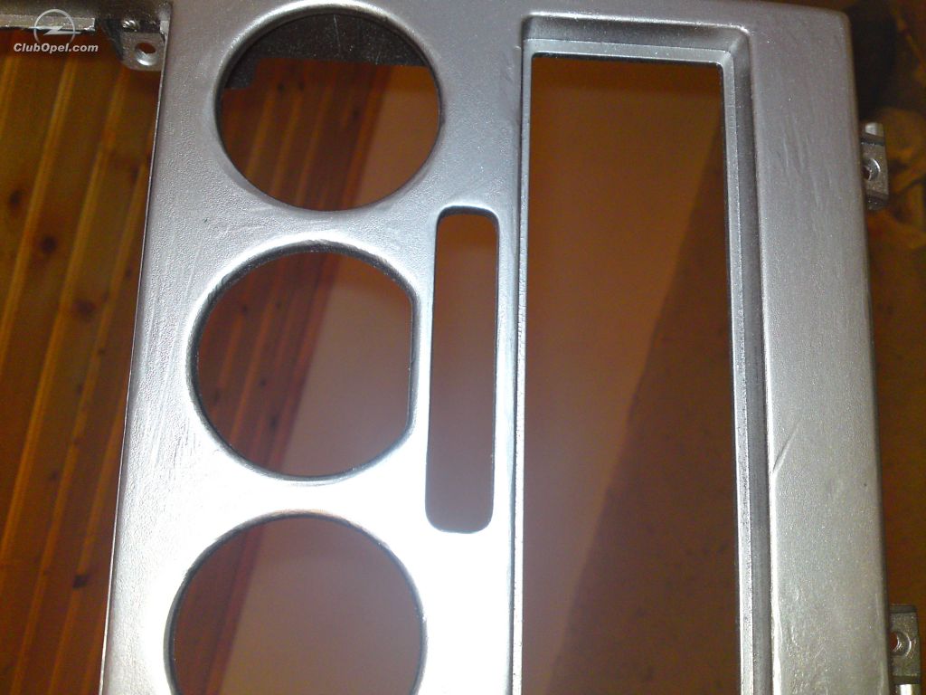

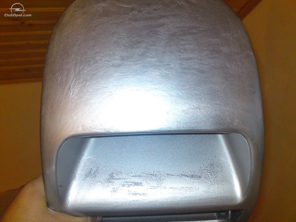

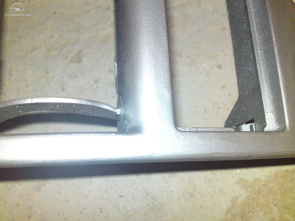

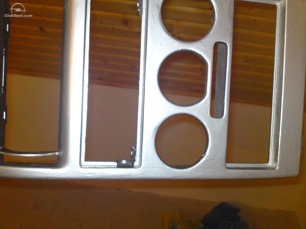

Pun cateva imagini ca sa vedeti in ce stadiu este
  • BV19MAX
  • Mesaje scrise: 2,508
  • Masina: Astra Y17DT
in primul rand, ia glaspapir de granulatie mica (mai aspru) si da toata vopseaua jos, inclusiv "modelul" de pe consola. Apoi iei glaspapir de granulatie mai mare (fin) si finisezi cat poti de bine consola.
Apoi aplici 2-3 straturi de primer (fuller).
Lasi sa se usuce, apoi udand din abundenta cu apa freci cu acelasi glaspapir de granulatie mare (fin) pana nu se mai vad urme. Dupa faza asta poti sa aplici vopseaua si lacul si va iesi perfect.

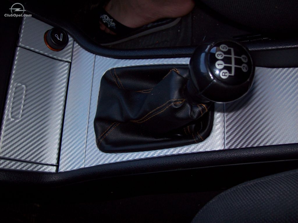

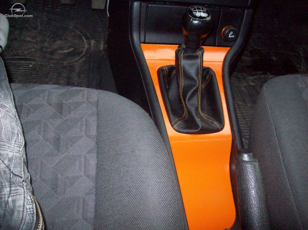

Uite cum imi iesise vopsite unele elemente (doar ca nu era culoarea pe care o doream):

le-am pus folie de carbon pe ele (vezi pozele de mai sus 😛 ).
