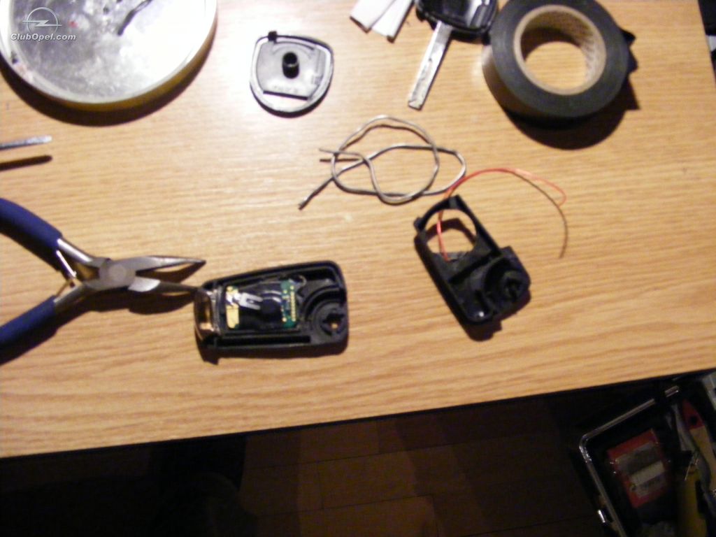

Se desface cheia de Corsa, se scoate placuta de circuite din ea, se separa suportul de plastic de placuta de circuite (e prins de placuta cu cateva gheare, pe laterala)
Se dezlipesc comutatorii de telecomanda de pe placuta de circuite. Tineti cu clestele cu cioc de buton, si apasati cu pistolul de lipit (cald). Verificati apoi daca comutatorii functioneaza (masurati rezistenta, trebuie sa fie infinita cu ei neactionati, si ~0 cu ei actionati). Verificati de asemenea daca nu ati deteriorat placura de circuite, tensiunea intre bornele de unde ati dezlipit comutatorii trebuie sa fie de ~3V
Se desface carcasa de cheie pliabila (cu grija sa nu pierdeti componentelle de la mecanismul de pliere, respectiv lama, arcul si butonul), si se ia scoica cu butoanele (fata)
Butoanele de pe carcasa au cate un piciorus care apasa pe comutatotii de pe telecomanda. Butonul de pe comutatorul de Corsa intra perfect in gaura prin care sunt trecute piciorusele respective, insa piciorusele trebuiesc scurtate. Cu freza (sau cu alte obiecte potrivite acestei operatii) se scurteaza picioarusele pana la momentul la care comutatorul se aseaza pe plasticul de la cheie, si, daca tineti comutatorul acolo, si apasati pe carcasa, se aude click-clack-ul comutatorului, fara sa fie nevoie sa apasati foarte tare, dar nici sa nu se auda la orice atingere (sa se actioneze in buzunar singura...)

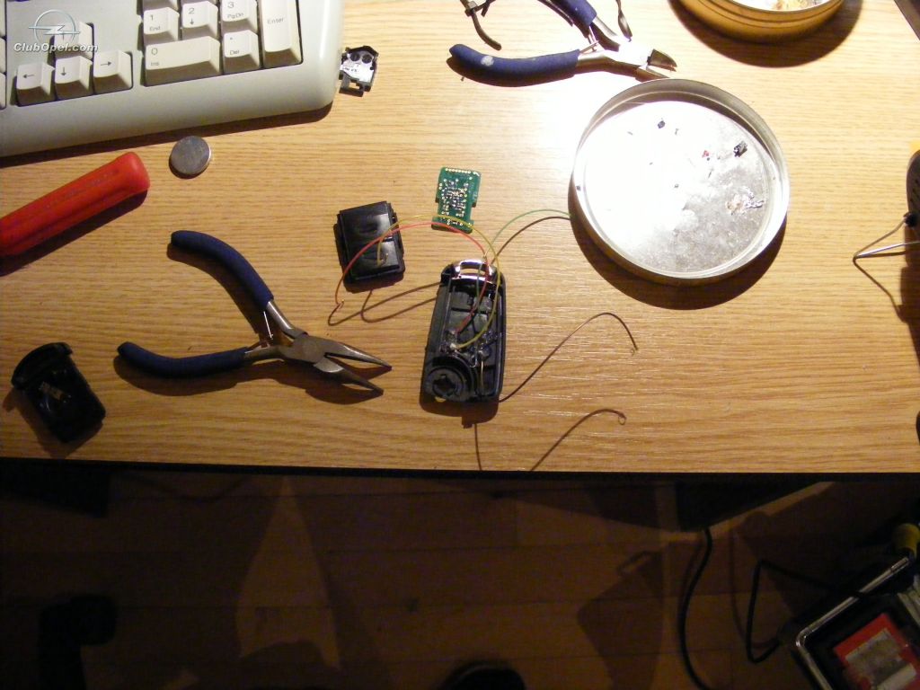

Lipiti firele pe comutatori. Pentru a va usura montajul, lipiti-le la 90 grade (poza urmatoare, firele rosu si galben)
Firele se lasa mai lungi, le scurati mai tarziu, functie de necesitati
Pentru butonul de deschidere (cel cu firele rosu si galben) va fi nevoie sa sculptati nitel in marginea cheii.

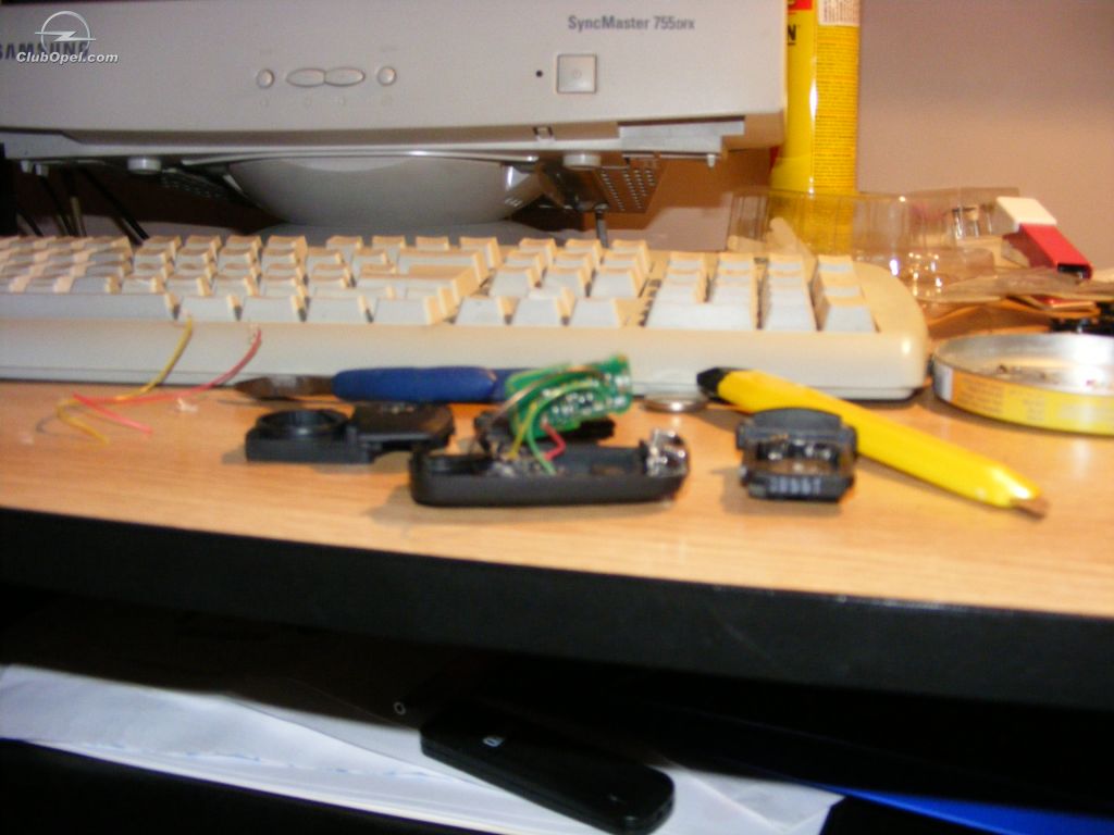

Pozitionati butoanele in carcasa, si lipiti-le. Eu am folosit un pistol cu lipici (o dracovenie care topeste niste tuburi de plastic) si mi-a parut rau. Recomand super glue Loctite Gel (se lucreaza foarte usor cu el). Puneti adeziv in jurul butonului, nu sub el!
e nevoie sa taiati de asemenea din carcasa piciorul din mijloc (e un picior care distanteaza in mod normal cele 2 fete ale carcasei) si o buza care se afla in partea de sus a carcasei. Cu freza, cu cutter-ul... va descurcati
Pozitionati telecomanda in carcasa, sa vedeti cum incape. Daca aveti freza, puteti sa o polizati nitel pe laterale, daca nu, telecomanda de Corsa C cam incape oricum in carcasa.
Hotarati-va cum pozitionati telecomanda. Aveti 2 variante: cu contactele pentrubaterie catre locasul bateriei (usureaza montarea bateriei, dar e nevoie sa piliti din carcasa in cateva locuri ca sa incapa telecomanda si sa puteti inchide carcasa) sau invers (nu trebuie in principiu sa piliti din carcasa, dar complica montajul bateriei). Eu am apelat la varianta 1 (da, e drept, am avut freza, sculpturile in carcasa au fost distractie pentru mine...)
Incercati sa inchideti montajul, asigurati-va ca carcasa se inchide complet. Daca e necesar, mai piliti din carcasa, din placuta, pana puteti pozitiona totul in mod corect.

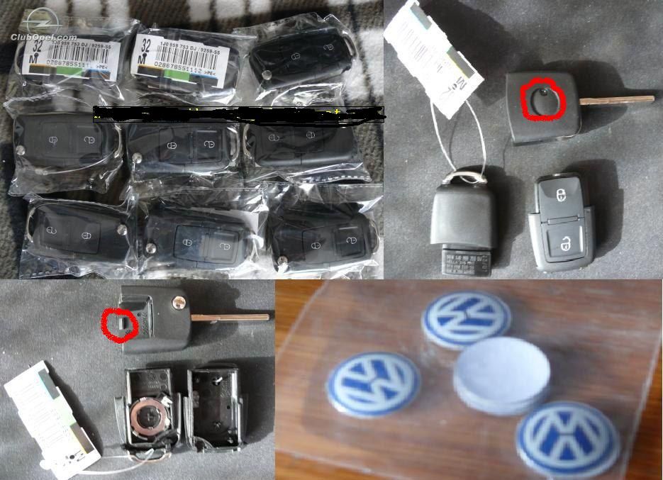

un detaliu ma deranjeaza si anume de ce trebuie lipita cheia cu super glue ? nu se poate sa nu fie lipita? eu am modificat o cheie de vw si am desfacut-o de n ori , daca ar fi trebuit sa o lipesc renuntam la idee.
  • jE
  • Mesaje scrise: 8,413
bavarezule, acuma am vazut intrebarea ta...
Nu stiu cums e inchide cheia de vw. Carcasa de astra h are doar o buza care intra pe un cant, nu face o priza fenomenala. Si, daca nu o lipesti, risti sa patesti ca flores, care nu a lipit carcasa in prima faza, si cand a invartit-o mai hotarat in contact, s-a desfacut carcasa si a facut tot arculete si alte alea prin masina....
  • bavarezu
  • Mesaje scrise: 524
  • Cont inregistrat: 22 Dec 2007
am pus o poza cu cheia pe care o am eu ,o parte se prinde un un surub ( care este acoperit de o sigla ) , cealalta parte se imbina pur si simplu cum spuneai tu de cheia de opel , diferenta este cum se imbina cele doua parti , astfel nu da voie sa se desfaca cheia .
