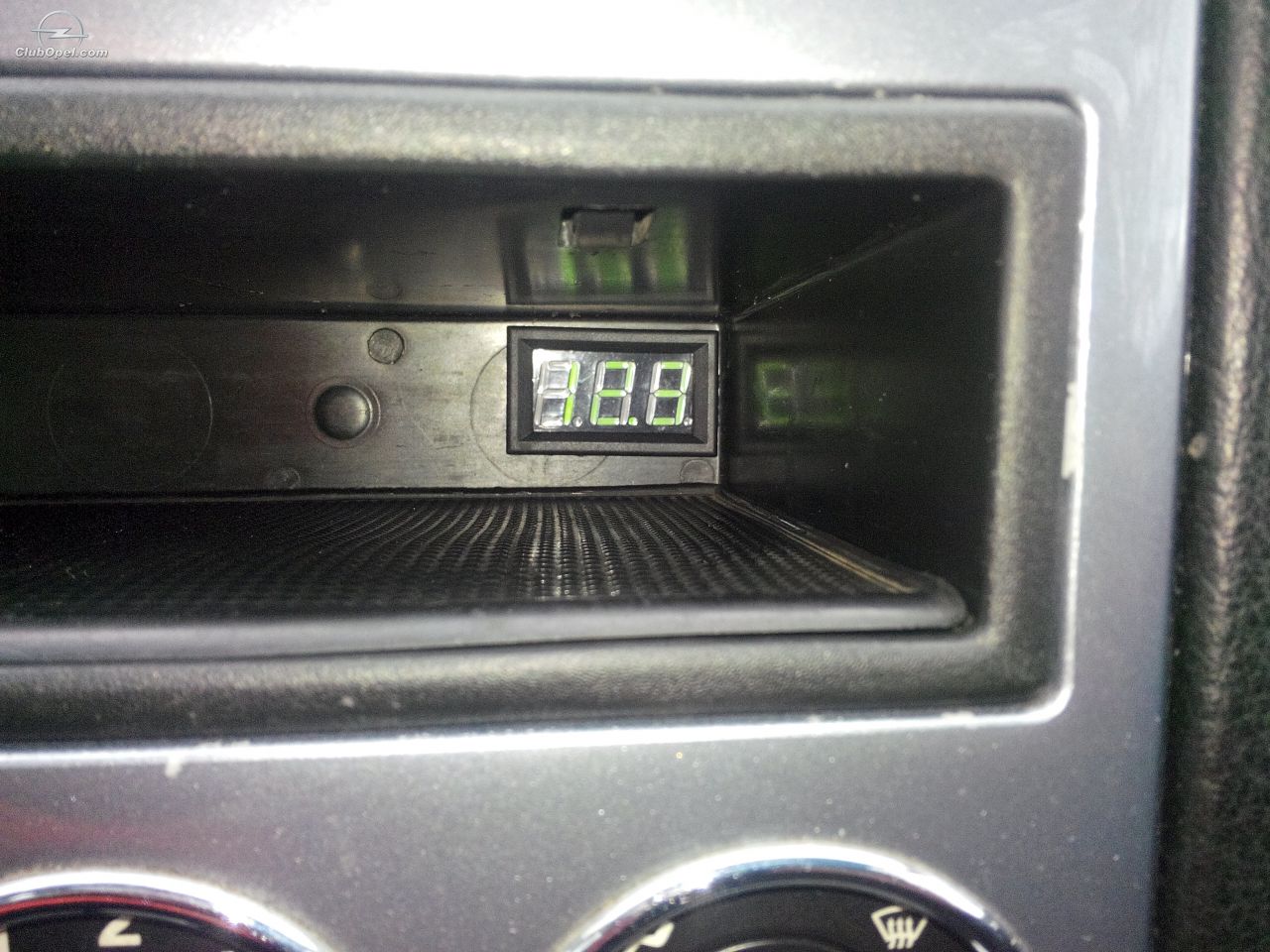

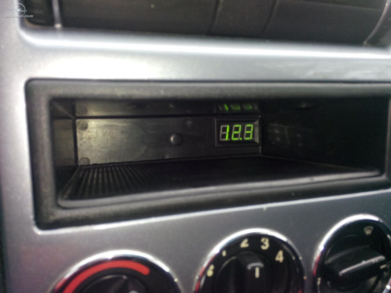

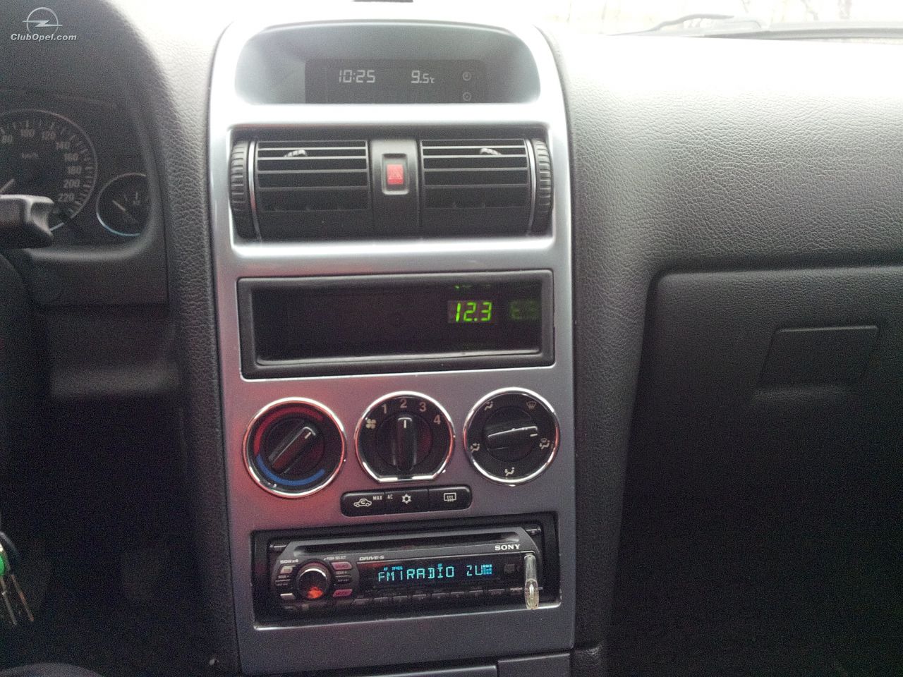

Se cumpara un voltmetru cu ecran lcd se gasesc diverse forme si culori eu am als unu de tip "montare pe panou" 15 lei pe okazii. Se scoate cutia aia de depozitare si se taie o gaura in spatele ei de dimensiunile carcasei voltmetrului cu un cuter, se ajunsteaza cu o pila sa intre fix, se leaga firele de la voltmetru pe firele de plus pe contact de la casetofon, firul negru si firul rosu sau cine vrea sa il puna pe plus permanent e la alegerea lui pt ca nu consuma mult adica consumul este infim. Se monteaza totul la loc. Rezultatul in poze.
Pe display avea un gemulet translucid care se vedea muult mai ok prin el, eu am uitat sa il montez.
Urmeaza in partea cealalta termomentru pentru interior de acelasi tip ca voltmetru.

Buna treaba,dar e vizibil acolo in "fundul" cutiei de depozitare daca pui ceva in cutie,gen telefon,portofel?
Cred ca ar fi mers jos sub scrumiera,pe acel plastic unde ar veni butoanele de incalzire in scaune,asta daca nu ai butoanele.

Era o idee buna la care nu m-am gandit sincer... cred ca arata mai cool acolo... acum asta e. Oricum eu am vopsita toata consola pana la frana de mana si nu prea ma indur sa o tai...
Si mai este ceva, bucata aia de plastic este putin rotunjita sa zic asa iar carcasa aia este perfect plata si ar rezulta un mic luft intre display si bucata de plastic oricum putin sesizabil dar existent totusi.

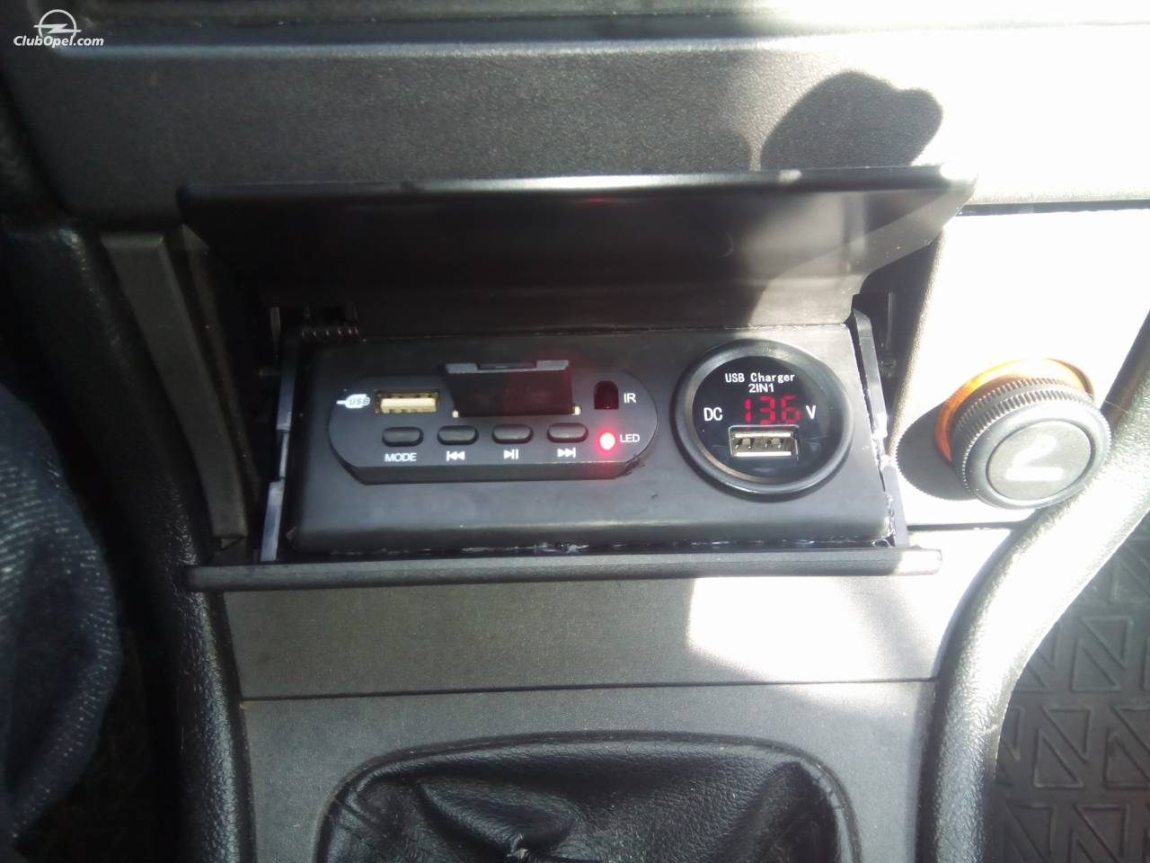

O alta pozitionare, daca ajuta pe cineva ideea
