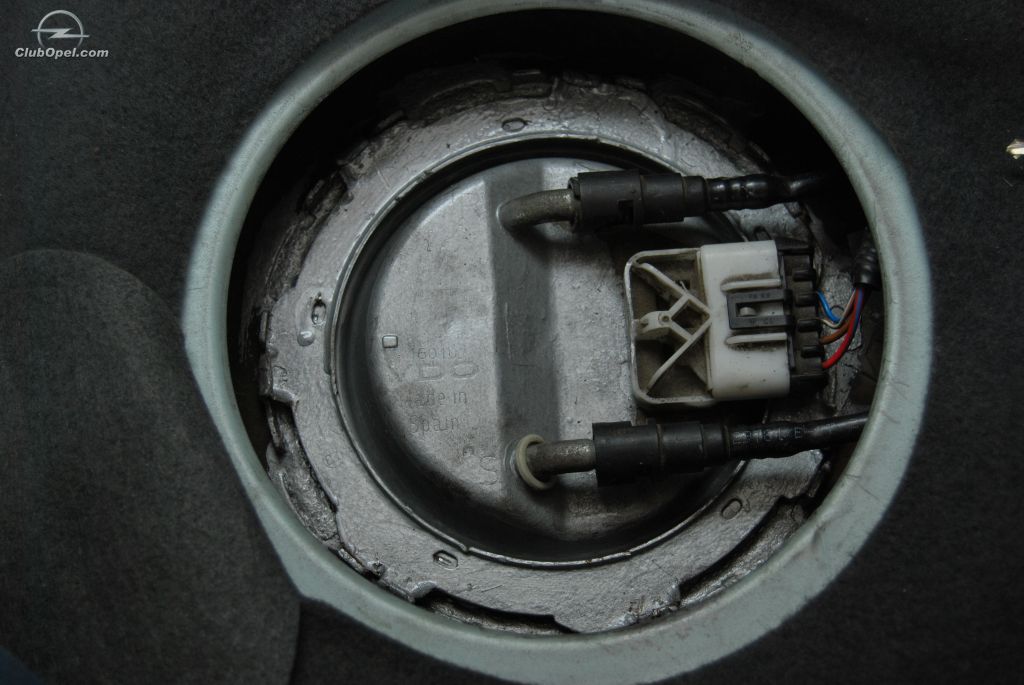

Buna,
Cum a dat frigul au aparut si problemele, seara am lasat masina in fata casei iar dimineata nu mai pornea...baterie buna, benzina aveam..asa ca intreband in stanga si in dreapta am fost sfatuit sa scot pompa de benzina pentru ca este posibil sa fie un dop de gheata 😶 , asa ca sub bancheta din spate in partea stanga am dat de capacul de la rezervor unde este montata si pompa de benzina, cu multa grija si rabdare am desfcut capacul ( mare atentie la cablurile de alimentare, sa le ancorati de ceva pentru ca altfel riscati sa le cautati... ), am scos pompa afara. Era bocna, am bagat feonul cam 10 minute sa bata pe ea, a inceput sa curca benzina din ea, m-am dus sa fac o proba la baterie, pompa facea un soc si se auzea un motoras care merge foarte incet si isi intrerupea activitatea, dupa mai multe verificari mi-am dat seama ca motorasul era blocat asa ca l-am dat cu putina solutie, si uite asa a prins viata motorasul iar pompa merge. Acuma ramane sa o montez la loc sa vad cum functioneaza montata. " [Din cauza apei in pompa motorasul a ramas intepenit]

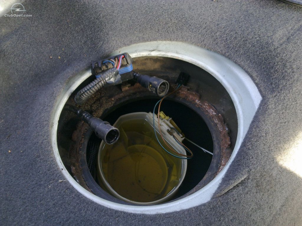

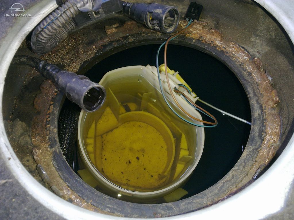

Inainte:

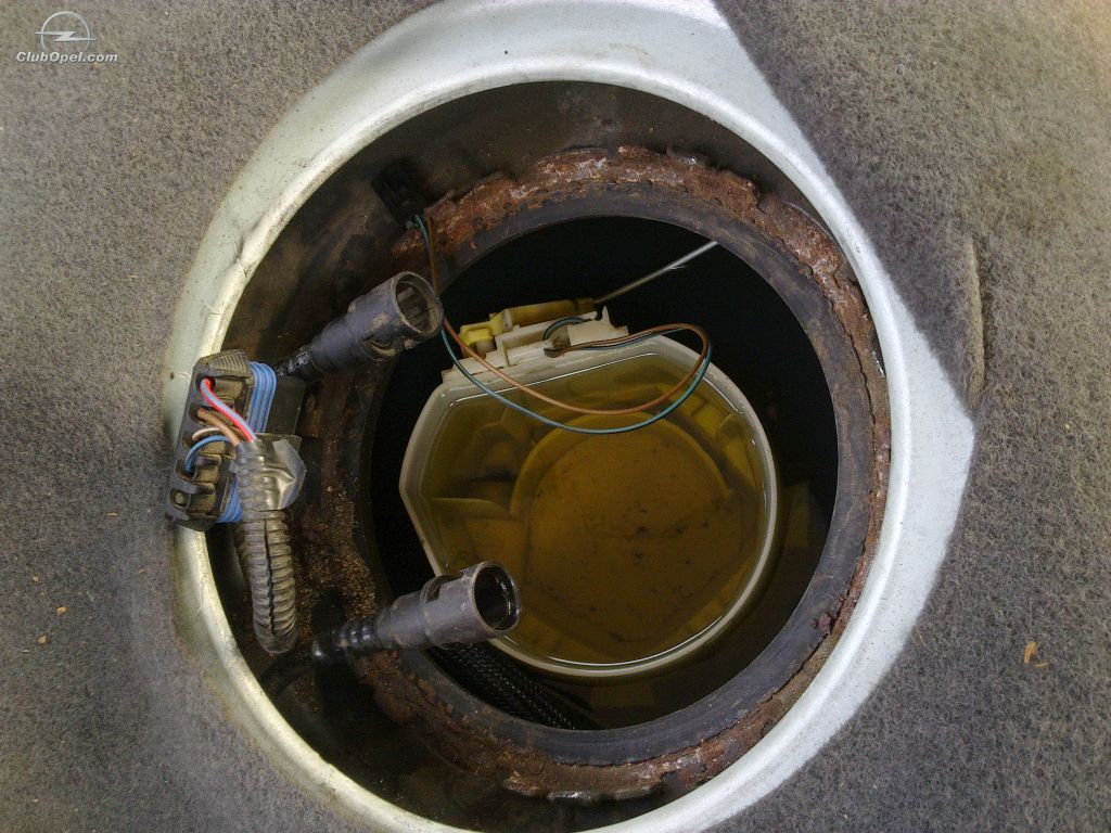

Dupa:
Am curatat rugina si am aplicat grund. Important, sa folositi un aspirator la curatare, mai ales daca nu ati golit rezervorul (teava de la aspirator sa fie langa locul pe care il curatati).
Eu as fi golit rezervorul dar aveam ceva de rezolvat si trebuia sa o repar cat mai repede.

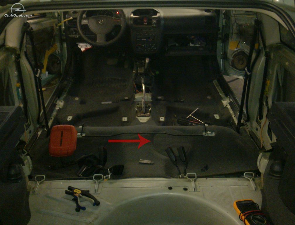

Localizare la modelul in 3 usi:
Trebuie scoasa doar bancheta.
Poza este mai veche, facusem o curatare generala a masinii, am gasit sub bancheta 2,5 euro si mancare mucegaita. 😂

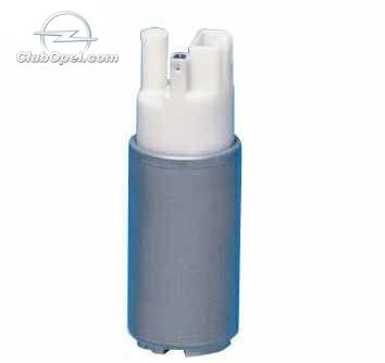

Asa arata pompa. Intrebati mecanicul daca trebuie schimbat tot sistemul, daca nu, schimbati doar pompa.
