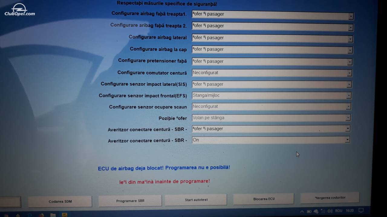

Vă salut!
Aveți idee cum pot activa avertizările optice și acustice pentru centurile de siguranță?
Am încercat astăzi dar nu am reușit.

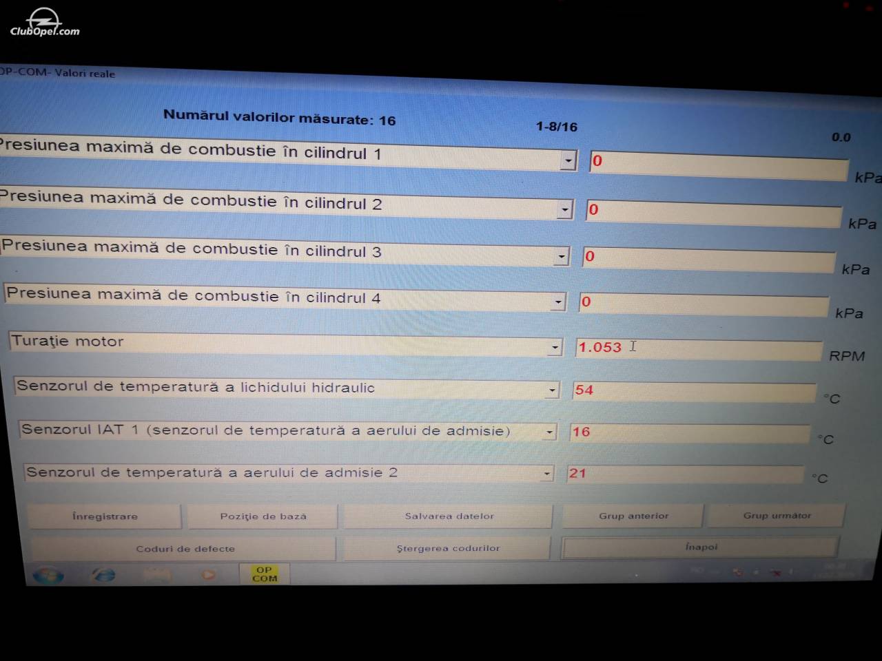

Este normal sa am valoarea 0 la cei 4 cilindrii?

Așa trebuie să fie. Când îți dă cu cifre nu e bine

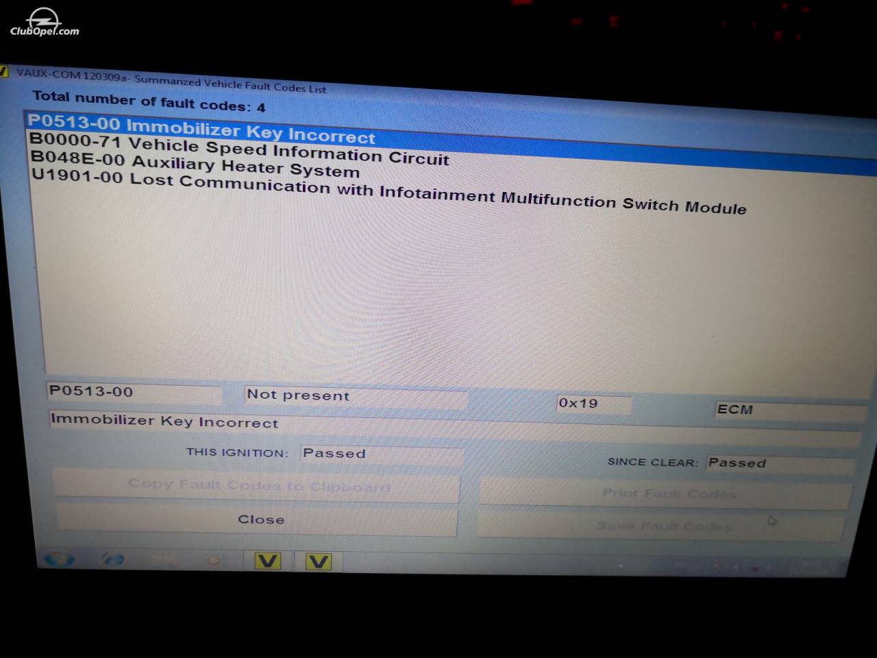

Sunt grave erorile astea. Iesi mi am luat un opcom si am facut o diagnoza. Din ce am citit aici nu prea e bine sa ti bagi degetelele daca nu sti ce faci

Sterge erorile si vezi daca mai apar, din ce vad eu prima nu este prezenta.
