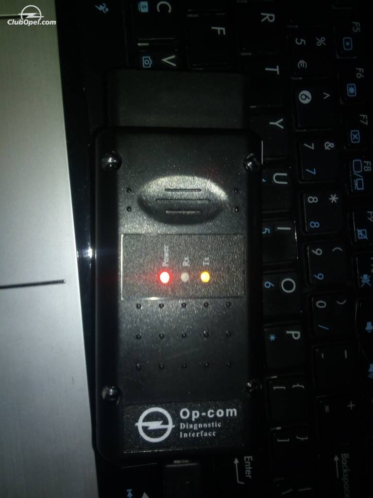

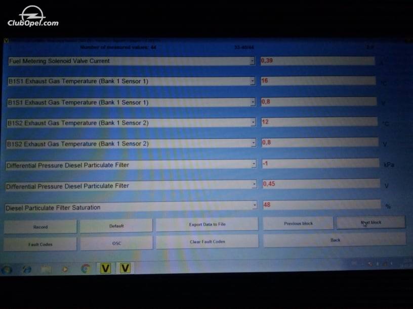

Daniel93 a scris: ce pot face la Vectra C 2005, cu o interfata potrivita?
M-ar interesa valori injectoare, procent DPF, programare modul confort, test componente.
Am luat replica OP-COM 1.7, pot vedea valorile injectoarelor, procentul si presiunea din DPF, programare, regenerare fortata DPF, etc.
Replicile Delphi nu fac mai nimic la Opel, in comparatie cu asta.
