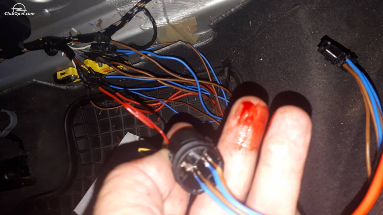

Usa spate dreapta, rezolvata. A durat de la 9:30 pana la 15:30, pe de o parte pentru ca nu am respectat intocmai tutorialul, iar pe alta parte am lucrat simultan la doua masini, adica un prieten cu aceleasi probleme lucra la al lui si il ajutam si pe el, pentru ca el nu mai facuse asa ceva pana acum.
Nu am respectat tutorialul in doua cazuri: scule, doar ce am avut, fara investitii si nu am respectat punctul 29, pentru ca mai am de condus azi.
Sambata viitoare, usa stanga spate. Acolo doar difuzorul tace, dar vreau sa fac si acolo treaba serioasa ca sa nu mai patesc ca acum, sa tina doar un an.
Multumesc pentru ajutor, horaa!

Si un mic sacrificiu pentru buna functionare.

Nu am gasit o virgina pentru sacrificiu (am auzit ca e tot mai greu), asa ca mi-am pus degetul la bataie. La usa din stanga o sa caut sa pun o Ana in zid (stalp), ca sa scap de varsare de sange.

Nu am mai avut rabdare sa caut firele "active", asa ca ieri dupa masa am rezolvat si usa stanga cu toate cele 12 fire, mai ales ca difera culorile de la usa stanga, la cea dreapta. (Nu toate).
2 ore 20 a durat, avand cablurile pregatite.
Sper sa nu mai am probleme cat de curand.
