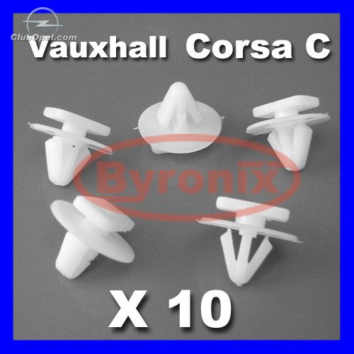

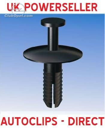

-ceva cleme atasate in pozele de mai jos(depinde cat de fin lucrezi eu pana sa ma prind ce si cum am rupt 2 dealea albe
4 negre simple de la aripa interioara de plastic
si 3 din partea de jos a spoilerului

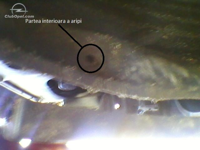

Se desfac de pe partea interioara a aripi 2 piulite pe fiecare parte si un surub jos in coltul de la spoiler:
(pentru mine asta a fost cel mai greu de gasit imi cer scuze dar pozele sunt facute cu telefonul)
Teoretic daca desfaci usor 1 singura piulita si nu fortezi nu se rupe nimic...dar eu nestiind am desfacut pe amandoua si am rupt clema de plastic.
Surubul din coltul spoilerului se desface pe parte de jos.

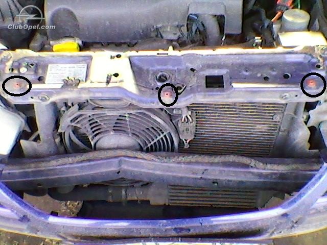

Se desfac suruburile de sus de pe trigarul central (asa am auzit si eu ca ii zice la piesa aia...)

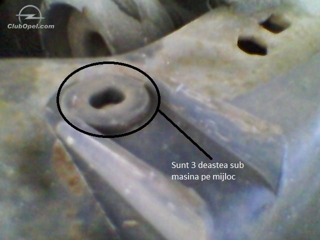

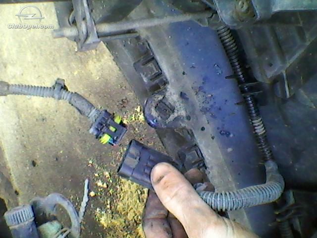

Acum dupa ce a fost scos din locas spoilerul se mai tine in 3 clame sub masina central !mare atentie la mufa pentru becurile de ceata fata!
asta e clema care tine la mine spoileru sub masina...
si asta ultima e mufa pe care era sa o smulg...
