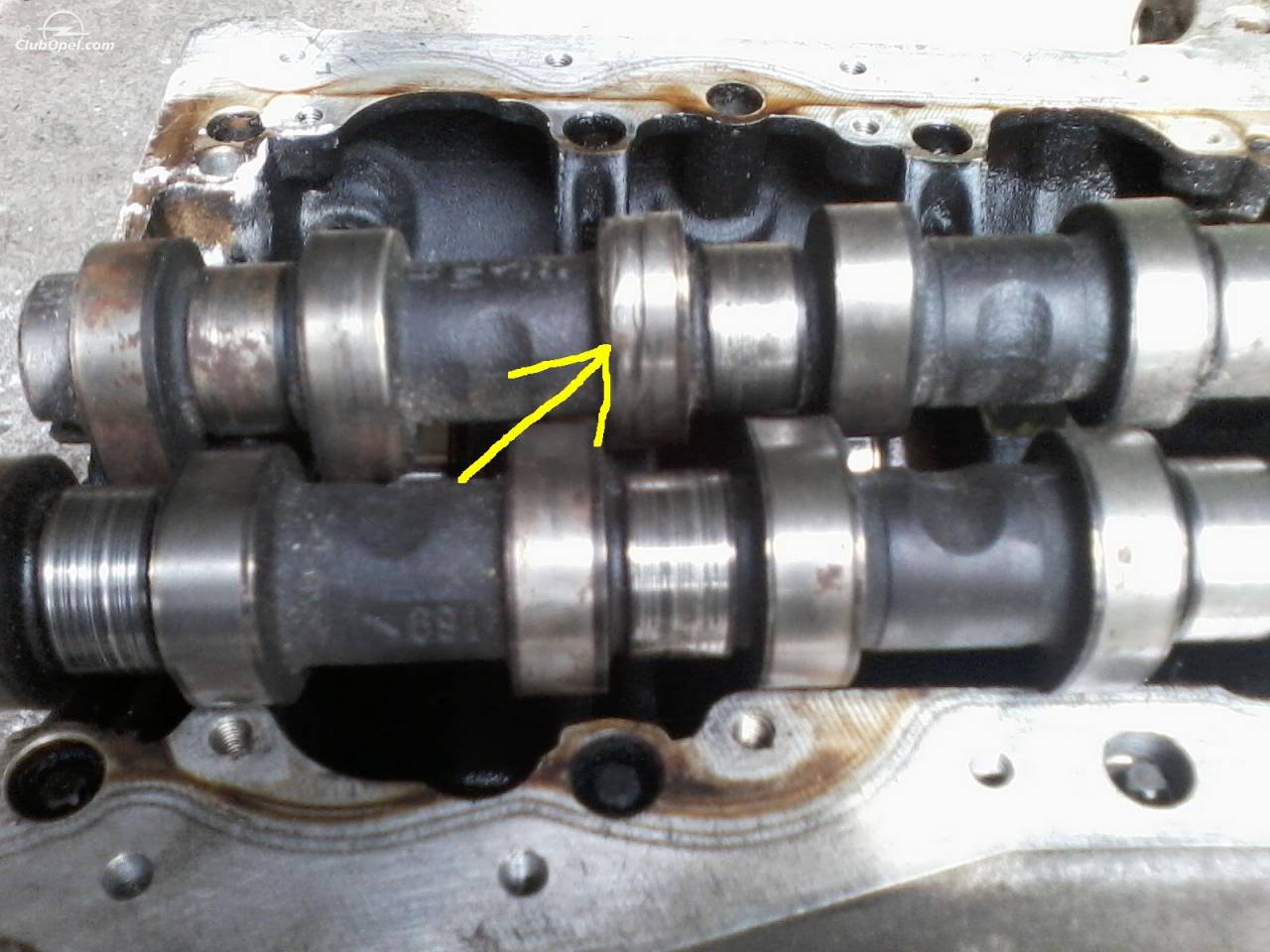

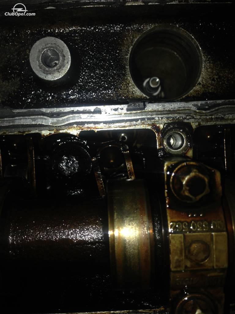

Am si eu o problema cu un corsa C 1.0. Am schimbat caloriferul de caldura si dupa ce am terminat de schimbat am stat cu masina la relanti sa creasca apa si sa se aeriseasca si o data am accelerat pana pe la 4500 de ture si s-a aprins becu de la motor si mergea foarte rau si abia statea sa nu moara motoru, am mers cu ea la mecanic a pus-o pe test si ia dat bobina de inductie, a comandat bobina si zice ca tot rau mergea si sa nu o schimb si ca a masurat compresia la motor si ca este zero. Am luat masina de la el, am facut testul cu pedalele si mi-a dat codurile 0300 si 0303, am inteles ca este problema la cylindrul 3, am dat bobina jos si am vazut ca era ulei pe acel cauciuc si ca este fisurat in partea de sus la cylintrul 3(curge ulei de la capacul de culbutori), am sters de ulei am schimbat bujiile si merge un pic mai bine da nu diferenta mare, trebuie sa schimb acel cauciuc sa vad daca se simte ceva. Acuma am dat jos capacu sa verific axul cu came si sub ax am gasit doua chestii care nu erau la locul lor, cred ca sunt tachetii dar nu stiu sigur de aceea am pus o poza si un filmulet sa imi ziceti voi daca sunt sau nu tachetii. Mecanicul zicea ca trebuie schimbate ceva supape, ca sa schimb supapele trebuie data jos doar chiuloasa sau si motorul. Tinand cont ca "tachetii" nu sunt la locul lor mai pot porni masina sa verific o alta bobina sau nu e indicat ? Este posibil ca dintr-o data sa fie compresia zero pentru ca pana acuma nu am avut probleme. Daca compresa este zero nu ar trebui sa am probleme pe toti cylindri nu doar pe unu.
  • catastefan
  • Mesaje scrise: 5,917
  • Masina: Corsa 2001 Z12XE
Nu mai porni motorul !
Tachetul este la locul lui....culbutorul este sarit
Cred ca deja ai supape indoite. Se da numai chiulasa jos pentru supape

Nu mai porni motorul ca ajungi asa :
Reparatia o poti face tu cu minim de bani daca nu esti atehnic si te ajutam. Supapa o banui buna dar nu ma jur, se poate vedea starea ei chiar simplu sau daca nu vrei sa te chinui tu cu metode bune dar poate nu ai scule platesti pe unul sa vina cu un endoscop.
Nu te apuca sa faci nimic fara sa ne intrebi, poti face greseli mai mari.
Cauza este motor mizerabil (depuneri) .

Multumesc pentru raspunsuri, ma pricep cat de cat, nu pentru orice problema merg la mecanic dar la chiuloasa si distributie nu m-am bagat pana acuma, scule pentru dat jos am, singurul lucrul care nu il am este cheia dinamometrica pentru montat chiuloasa. In prima faza mai vreau sa va intreb daca trebuie sa dau toata distributia jos, ca sa scot axu cu came am vazut un video pe canalul lui Stefan da nu stiu sigur cum sta treaba cu distributia. Suruburile la chiuloasa am inteles ca trebuie desfacute in cruce cumva, tot pe youtube am gasit un tutorial.
  • dancuciureanu
  • Mesaje scrise: 16,456
La chiulasa nu umbla acum, nu are sens cel putin acum. Distributia o poti face arhaic fara trusa pana pui mana pe una.
Nu trebuie scoasa distributia, ''impanezi'' pinionul sa nu cada dupa care scoti surub si ax. La ax came grija sa pui semicuzinetii EXACT cum erau, nu faci alba-neagra cu ei, sunt multe de spus si ma dor degetele.
Daca vrei sa rezolvi tu te ajut prin telefon sau instalez un skype.
