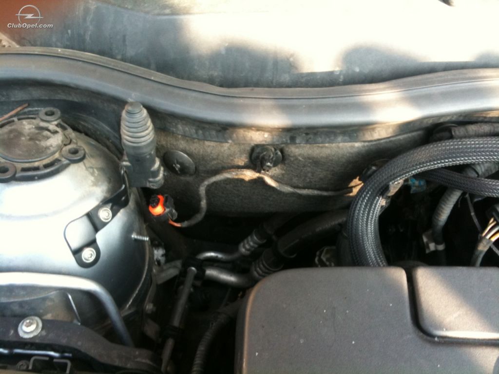

Si pozitionat acolo, in spatele compartimentului motor, crezi ca-si face treaba? Am indoieli, pentru ca aerul viciat vine din fata, priza de aer e deasupra si cu acces direct, primeste mai rapid "informatia". Pana intra aerul in compartimentul motor si simte senzorul (care transmite, apoi, la computer care la randul lui comanda inchiderea clapetei de recirculare), cred ca deja e jale in habitaclu.
Oare n-o fi nici un coleg cu senzor din fabrica, sa ne spuna unde-i situat? Parerea mea e ca ar trebui sa fie cel putin la acelasi nivel cu priza de aer, daca nu undeva mai in fata. Avand in vedere ca acel cablu la capatul caruia e mufa e destul de lung, dimineata am sa vad daca nu cumva ajunge in priza de aer.
Am incercat sa-l depistez in seara asta la un Vectra C cu dublu-climatronic, dotat din fabrica cu acest senzor, dar nici urma de cablu/mufa prin zona aia.

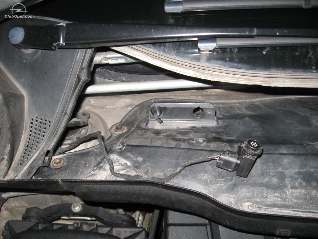

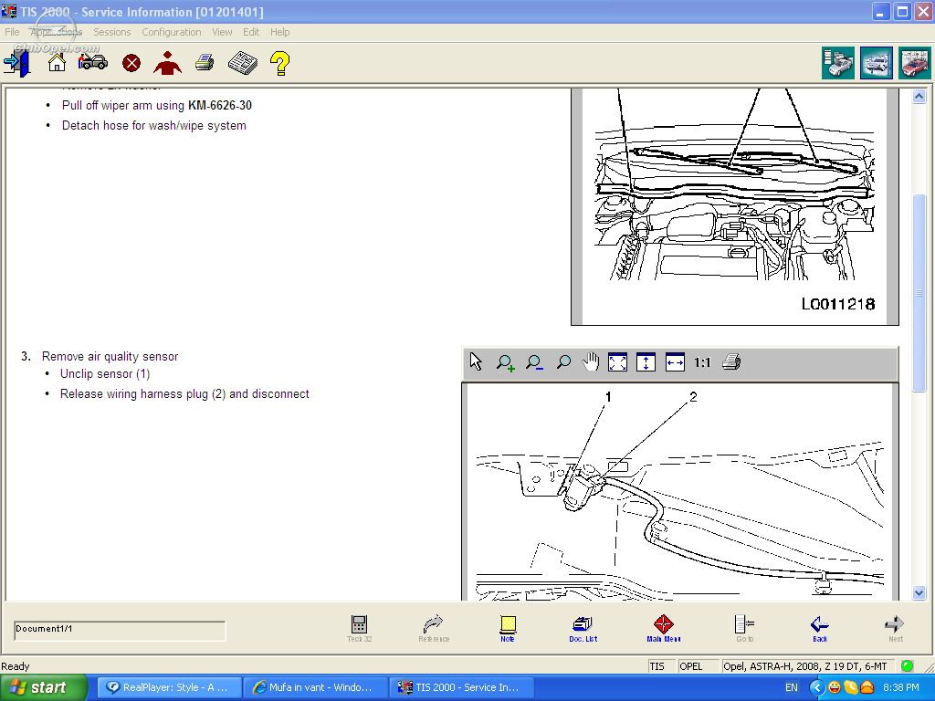

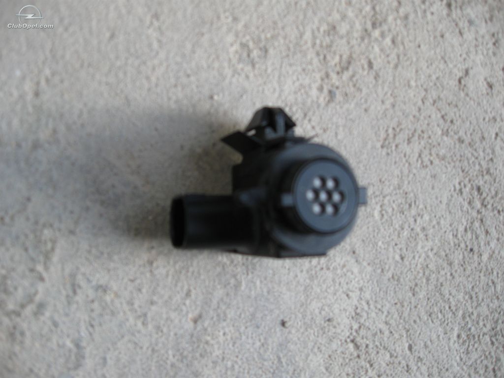

@Dan 56, nu stiu exact unde este prinsa mufa la tine, dar undeva la intrarea aerului spre clapeta de recirculare ( in partea dreapta cum te uiti din fata ) trebuie sa fie un mic orificiu in care intra clemele senzorului.
La Zafira mea mufa este prinsa cu o clema de plastic excat de acest orificiu si este exact sub deflectorul de aer, in partea drepta ( nu are treaba cu compartimentul motor ).
La Astra H trebuie sa fie la fel, cel putin in TIS asa apare:

Senzorii pt nivelul antigelului si al lichidului de spalat parbrizul se gasesc in vasul de expansiune respectiv in cel pt lichid de spalare parbriz.
La astra H senzorul pt calitatea aerului se gaseste aprox langa motorasul pt stergatoare, mufa acestuia se gaseste in manunchi cu mufa de la claxonul alarmei si cea de la stergatoare. toate acestea sunt sub masca de plastic de sub stergatoare pe partea stanga a masinii.

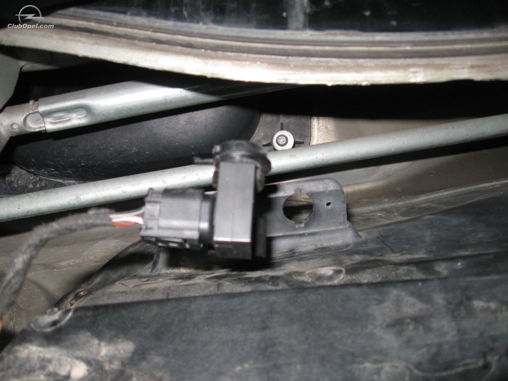

Mai baieti, ne tot invartim si nu-i dam de cap asa Haideti sa clarificam lucrurile:
In zona indicata pot fi 2 mufe. Una din ele are 2 pini cea ce insemana ca este cea care se potriveste la intrerupatorul sistemului de alarma care este montat in compartimentul motor ( in functie de dotarile masinii )
A doua mufa are 3 pini si este cea de la senzorul de recirculare automata.
Asadar verificati cat pini are mufa si in functie de rezultat aveti raspunsul la intrebare.

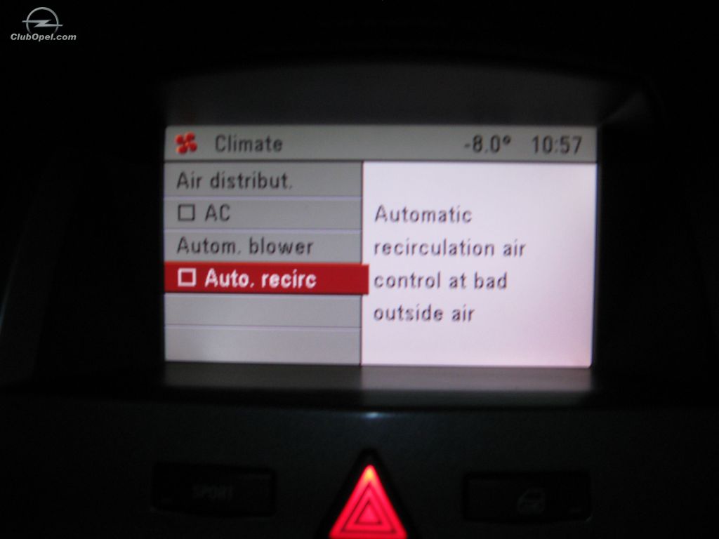

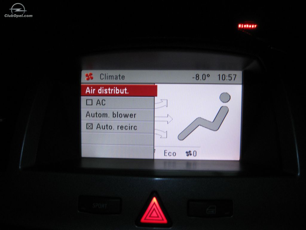

In alta ordine de idei, zilele trecute am reusit sa montez si activez senzorul de recirculare automata. Pe acesta cale doresc sa-i multumesc colegului @chircu_bogdan care m-a ajutat cu senzorul. Dupa montarea pe masina a urmat activarea cu Tech 2, si totul a devenit functional ( am avut mufa despre care vorbim aici - de fapt le am pe ambele ) Si acum pozele:
Si acum sa vorbim de costuri: 2 Cola pentru senzor ( mersi mult Bogdan ) si 1 Cola pentru activare cu Tech 2

Nu am avut pe display optiunea, cea ce inseamna ca nu era activata. A aparut pe display numai dupa activare. La tine posibil sa fie activata din Tech 2, dar nu ai montat senzorul
L.E. Ai masina de noua? Daca nu , este posibil ca fostul proprietar sa fi dat jos senzorul, sau s-a defectat si nu l-a mai schimbat

Ma bag si eu in discutie. Eu am "mufa-n vant" cu doi pini, deci e clar, e pentru alarma. Am si optiunea respectiva, pe care o pot activa/dezactiva. Dar niciodata nu mi s-a activat clapeta de recirculare automat, drept care am decis ca, atunci cand timpul imi va permite, sa merg in reprezentanta, sa vedem ce-i acolo. Tu, Edwin, mi-ai spus ca as avea (conform vin) senzorul de recirculare. Oricum, senzorul de recirculare (si, implicit, cablul+mufa) nu-s in compartimentul motor, ci intre compartimentul motor si habitaclu, sub grila de la stergatoare.
Dupa vizita la Huber, va tin la curent.
Am masina de noua, dar, spre rusinea lor, cei de la Huber n-au stiut sa-mi spuna, pana nu le-am spus EU, pentru ce-i mufa aia "in vant".

@Edwin
Initial era vorba despre astra h unde mufele sunt pozitionate asa cum am scris eu.
La zafira sunt exact cum ai scris tu.
Ca sa nu mai existe confuzie.
Mufa pt alarma are doua fire si e pozitionata in compartimentul motor (am pus poza mai sus).
Mufa pt senzorul de calitate a aerului are trei fire si e pozitionata sub plasticul de sub stergatoare. La zafira si la vectra am vazut ca mufa aceasta este pe partea dreapta a masinii iar la astra este pe stanga.
