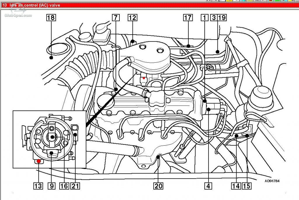

Poate e de la IAC [ Idle Air Control, un motor pas-cu-pas comandat de ECU ce controleaza cantitatea de aer(amestec) la relanti ]
e piesa unde am pus eu un punct rosu
gasesti aici tot ce te intereseaza

Vinti a scris:Poate e de la IAC [ Idle Air Control, un motor pas-cu-pas comandat de ECU ce controleaza cantitatea de aer(amestec) la relanti ]
e schimbat si asta dar degeaba
