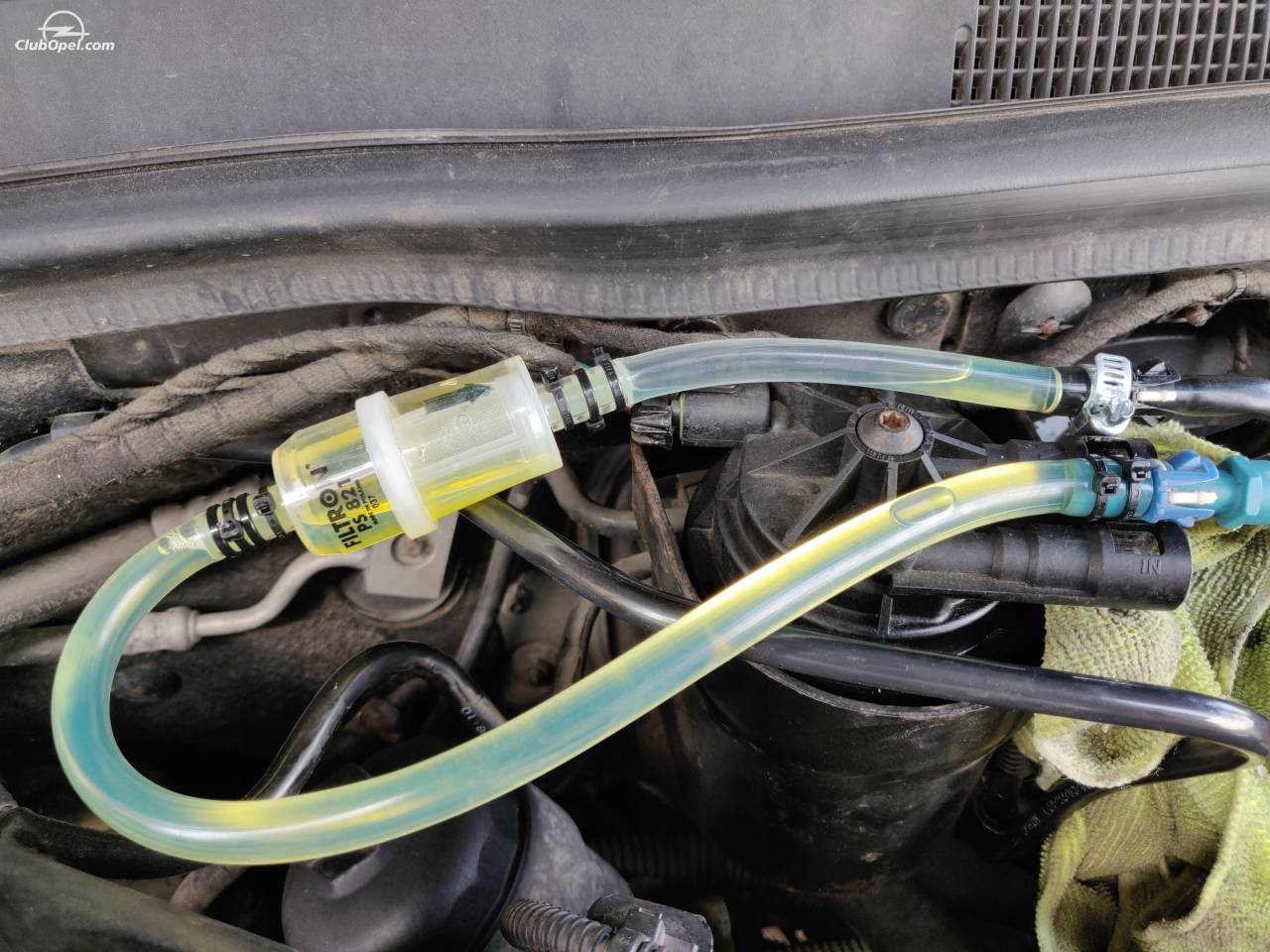

Am încercat sã merg și cu bușonul de la rezervor slãbit, dar la fel face. Astãzi am montat un filtru transparent sa vad daca sta motorina pe furtune. Am amorsat sistemul, și am pornit motorul. Totul era în regulã.Am oprit motorul, iar pe furtune și în filtru nu era aer. L-am lãsat cam o ora oprit, și când mã întorc la mașinã, toatã motorina a mers in rezervor( filtrul și furtunele erau goale). Sa incerc sa pun și o supapã de sens și sã vãd cum evolueazã problema? Poza este fãcutã cam la 30min dupã ce am pornit iarãși motorul.

Am mai descoperit cã motorina se scurge spre pompa de injecție. Se poate sa scape pe supapa de retur a pompei?

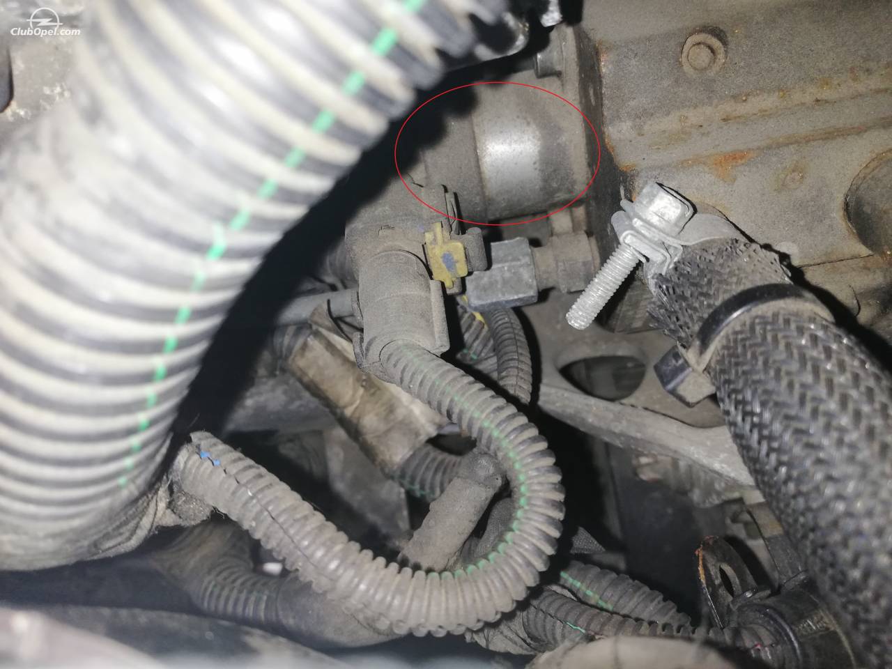

Salut prieteni
Am un opel astra h 1.9 74kw 101cp an 2006
Porneste foarte greu la prima cheie cred ca e problema cu regulator presiune rail dar nu stiu in ce parte se aflã pe înaltã stanga sau dreapta
Mulțumesc
  • black_soulwhite
  • Mesaje scrise: 529
  • Masina: Astra 2006 Z19 DTL
In stanga este infipt in pompa de inalte...deci in stanga cum te uiti din fata masinii.Uite o poza Am avut o tentativa sa il ''curat'' desi nu stiu daca este varianta aia care merge desfacuta...si mie la cald imi fluctueaza cateodata 1-2 mm maxim(la rece niciodata).Masina porneste la sfert cald/rece dar exista acea fluctuatie care o vad eu.
