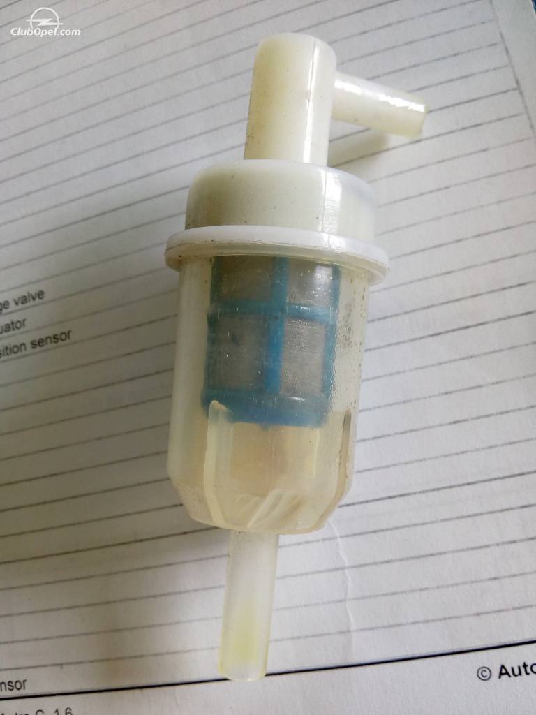

Buna, iti pot da o idee. Testata.
Daca iti este usor si esti o fire tehnica, fa asta pe seara:
- ia un filtru de motorina transparent de la piese auto (are diametrul stuturilor de 8mm), fa o adaptare cu un capat de furtun cu interior de 8mm si 2-3 coliere, pune-l dupa filtrul de motorina (la iesirea din el), porneste masina in asa fel incat sa il vezi ca se umple si maine dimineata verifici daca e gol sau nu. Asa vei constata daca ai sau nu etanseitate pe instalatia de alim carburant...
Filtrul transparent fiind in partea cea mai de sus a instalatiei, va acumula tot volumul de aer introdus de catre cantitatea de motorina dislocata.
Ai verificat daca etanseaza bine carcasa filtrului de motorina? Uneori, cand pui elementul de filtrare (filtrul propriuzis) luat after market, capacul nu etanseaza corect acolo sau chiar garnitura acestui capac este fie turtita, fie imbatranita, fie stramba pe margini.
Costurile testului: cca 15lei. Durata: cca 30min montare + 1 noapte de asteptare. Atasat poza cu filtrul
Post edit: de ce varianta cu "ridicatul de fund" nu este tocmai ce as incerca? Chiar daca pe principiul vaselor comunicante, aerul ar cauta "sa urce" in rezervor, nici motorina din rezervor NU VA PUTEA SA URCE pana in filtru si sa suplimenteze golul lasat prin pierderi. Doar daca nu s-a inventat antigravitatia sau o noua metoda de a "impinge apa la deal" vreun Coriolis pe verticala, ceva...

Am scos conductele de la filtru de motorina si le-am unit printr-un furtun de cativa cm. Am pornit masina doar pentru a se umple acel furtun si am lasat-o peste noapte. La fel face. O sa vad daca gasesc pe la piese prin zona acel filtru si o sa incerc si varianta ta. Si totusi daca ar fi sa fie o dezamorsare pe unde s-ar crea?

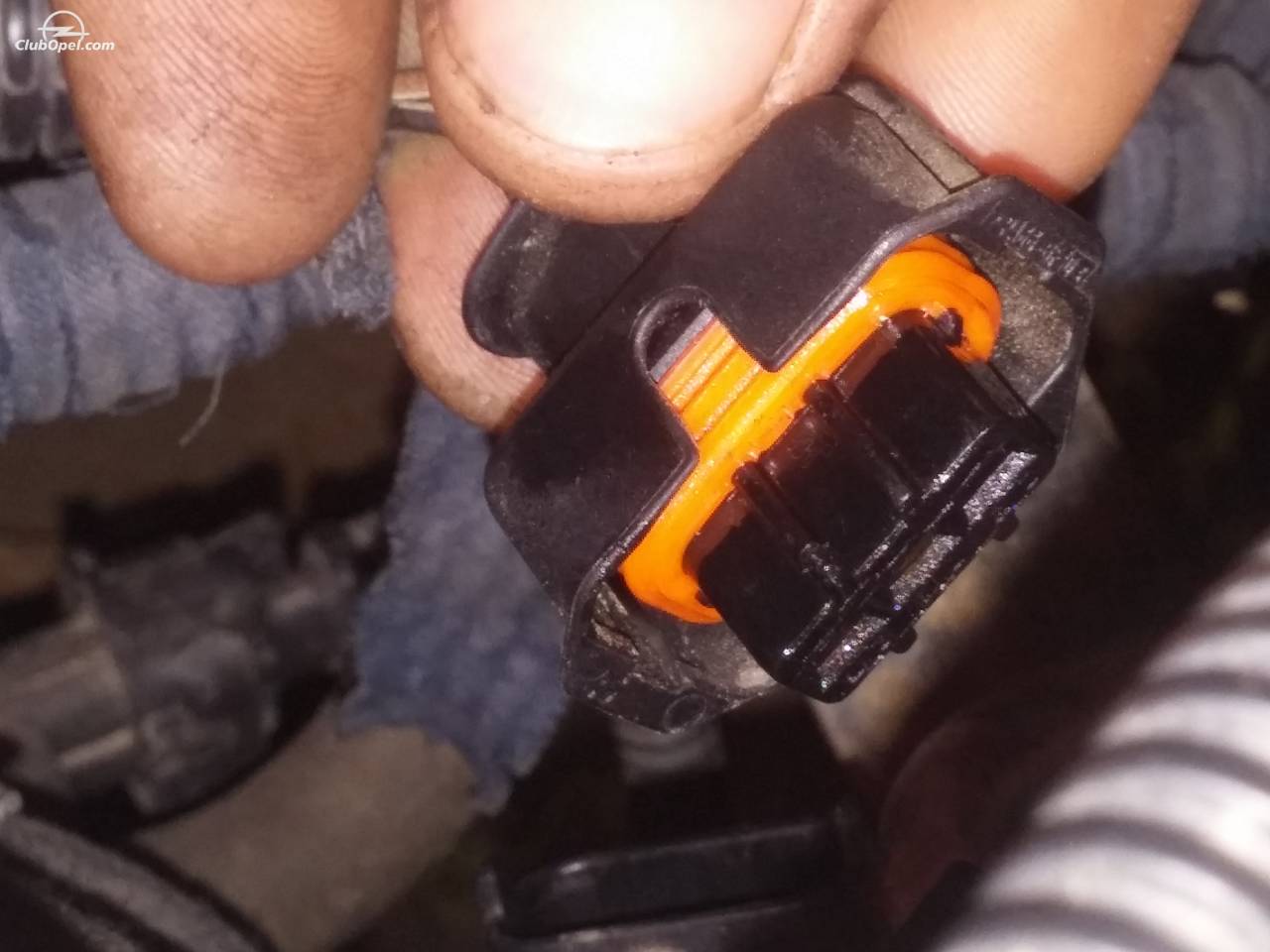

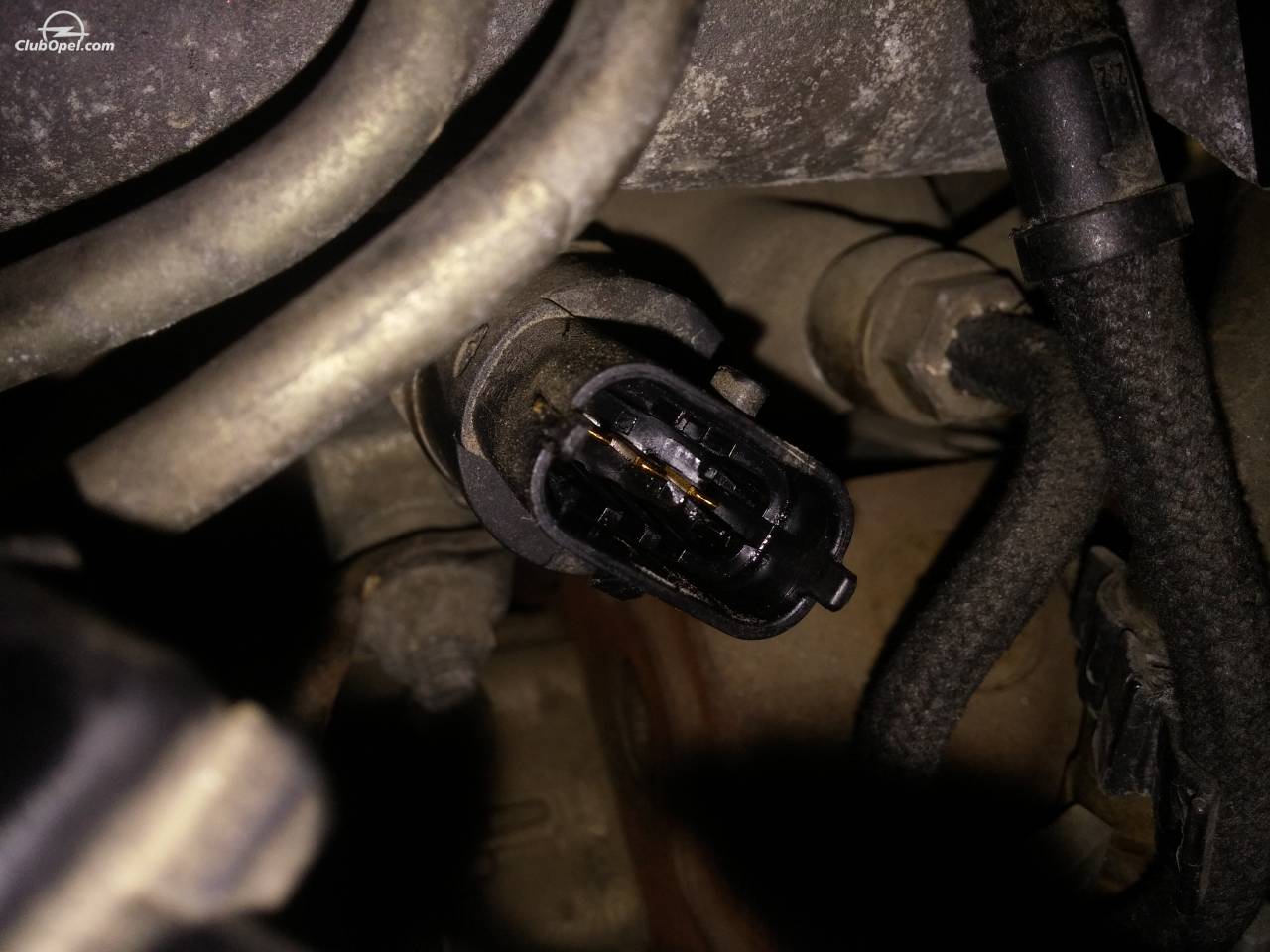

Ok, o sa incerc si aceasta varianta. Am curatat senzorul map iar prin "zona" mai era un senzor, cred ca senzorul de la rampa de injectie, am zis sa ii scot mufa putin sa vad daca totul este ok si pe acea mufa se vedea un fel de lichid. Este normal sa fie acolo? Si de unde a aparut daca mufa are ganitura si oricum apa nu avea cum sa intre tocmai acolo.

Aveti simt olfactiv, vedeti daca miroase a motorina. Este posibil sa fi spray-at cineva cu un wd40 pe acolo...
