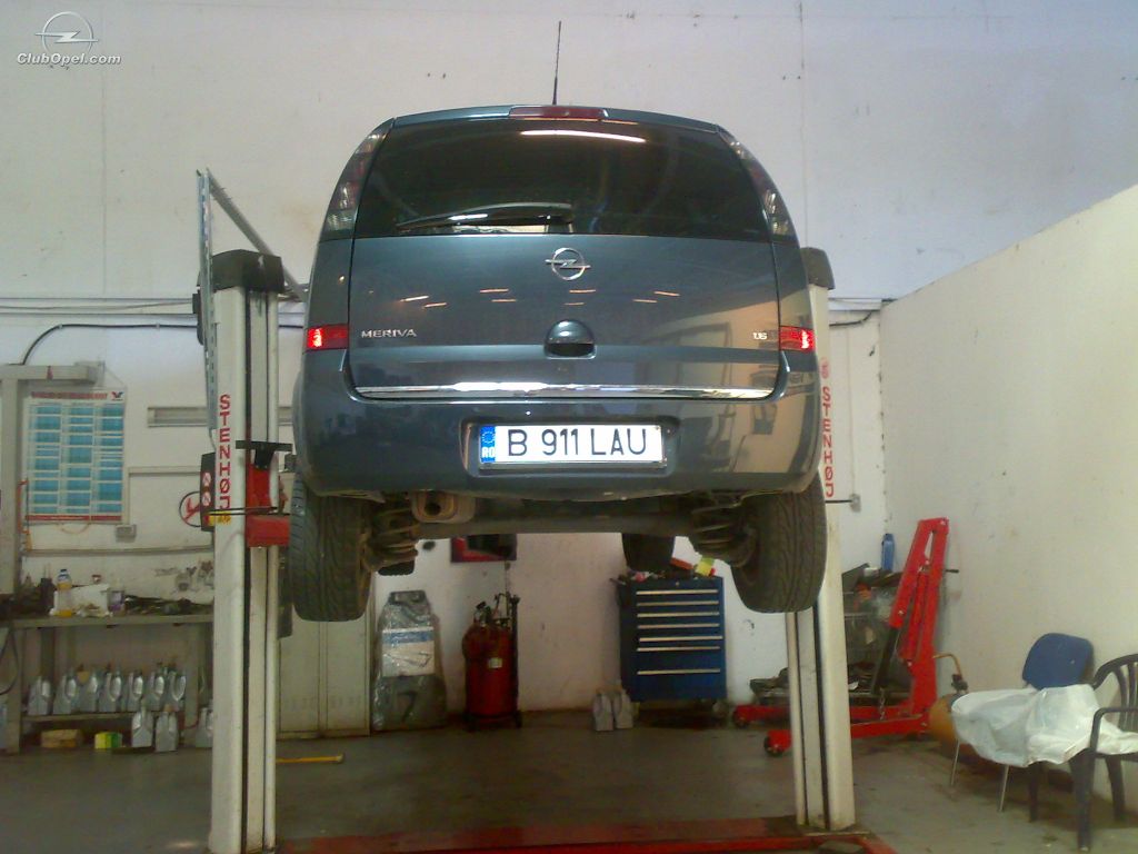

  • b911lau
  • Mesaje scrise: 12
  • Masina: Meriva 2007
  • Cont inregistrat: 14 Dec 2010
toate merivele au asa puntea spate "cracanata" asa sant proiectate mie cauciucu nu mil papa , si ridicata pe elevator tot asa stau rotzile
