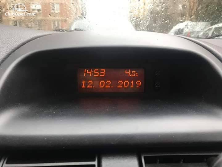

Salutare colegi. Acolo unde arata data. Ora și temperatura exterioara mai poate afișa și altceva gen consumul etc am vãzut ca mai arata jos ceva scris gen ca ar mai putea afișãri ceva . A mai avut cineva așa? 1.6 8 valve!
Poza informarival! !

Pe capatul la maneta din dreapta (cea pentru stergatoare) are niste butoane, vezi daca are... apasa pe ele daca are.
https://www.slideshare.net/a...zare-opel-astra-g - pagina 22 este bine sa il citesti pe tot... pana o cunosti.
Vezi si pagina 122 - vezi daca are butoane in capat la maneta din stanga.

Și dacã nu are butoane înseamnã ca nu pot vedea nu?
  • Mesaje scrise: 7,313
Da.

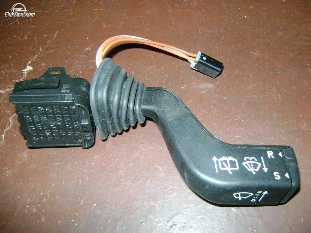

Daca ti neaparat iti poti monta unul - cauti unul de astra g
Din ce vad posibil ca firele sa fie trase in mufa (verifica cate fire are in mufa trebuie sa fie 12 fire)
iti trebuie maneta cu butoane in capat cauti la dezmembrari de astra g. - vezi ce fel de mufa are.
https://www.clubopel.com/vie...p=2016691#2016691
Nu stiu daca mai trebuie ceva... eu zic ca nu, dar mai stii.
De verificat daca la maneta daca are fire trase are doua mufe: mufa care intra in maneta si inca una cu 3 fire/4 pini pentru MID TID sau cum ii spune.
Tempomat, Cruise control, Pilot automat pe Astra G & Zafira A - Z16XE si Z16SE
https://www.clubopel.com/viewtopic.php?t=129545
https://www.clubopel.com/vie...p=1740212#1740212
Vezi ce spun si colegi.
