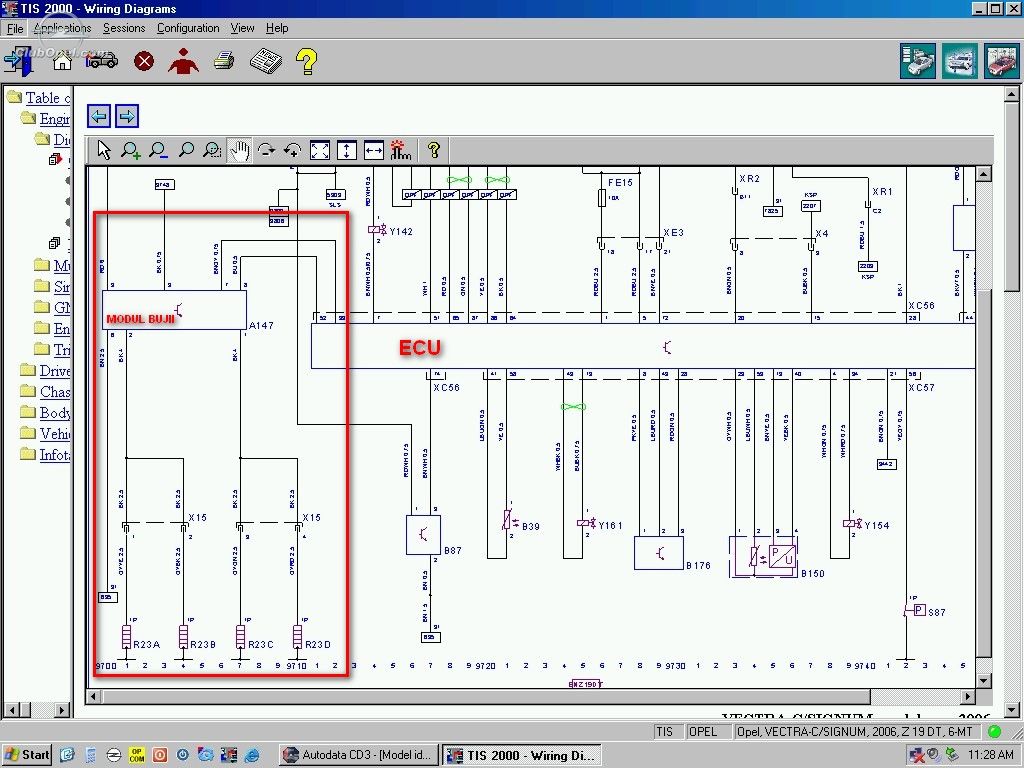

Nu am gasit nimic concret despre acest releu asa ca am sa deschid acest topic si poate pe viitor va ajuta mai multa lume. Problema este urmatoarea: masina porneste in trepidatii,foarte zgomotoasa si motorul pentru circa 30 secunde are mersul unui benzinar cu 2 bujii duse, dupa care incepe sa se stabilizeze. Problema asta se intampla numai la temperaturi sub 10 grade,la minus nu mai vorbesc,este jale. La inceput am suspectat bateria dar am pus una foarte performanta si simptomele sunt aceleasi,am verificat si incarcarea la relanti si este de 13,9V. Eroarea care imi apare este P0380. Am schimbat bujiile si am pus un set de 4 Beru. Surpriza: motorul porneste la fel,eroarea a aparut din nou. Gandul ma duce acuma numai la acest releu care incinge bujiile si automat incalzeste motorina in camera de ardere,presupun. Cred ca acest releu nu comanda bujiile si masina porneste direct pe compresie,de aici si trepidatiile si zgomotul motorului foarte urat. Ideea este ca arcul acela din bord imi apare cand pun contactul dar nu cred ca releul mai lucreaza. L-am depistat,se afla in stanga bateriei sub Furtunul acela gros al lichidului de racire motor. Acuma intreb cunoscatorii: Corpul acela metalic ce rol are? Mufa cu mai multi pini care se conecteaza la acel dispozitiv metalic agatat in stanga bateriei de unde vine si ce rol are? Pot masura ceva acolo in pinii aceia? Am vazut ca are niste indicatii,cifre. Ma gandesc ca poate reusesc sa-l reconditionez ca sa nu arunc banii pe unul nou aiurea. Ce anume pot verifica ?

"Releul" nu este un simplu releu. Este un modul electronic care este comandat de ECU si care da bujiilor o tensiune dependenta de temperatura motorului.
Se pot verifica: continuitatea firelor, tensiunile de alimentare, comanda primita de la ECU.

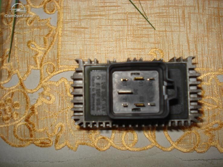

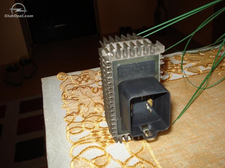

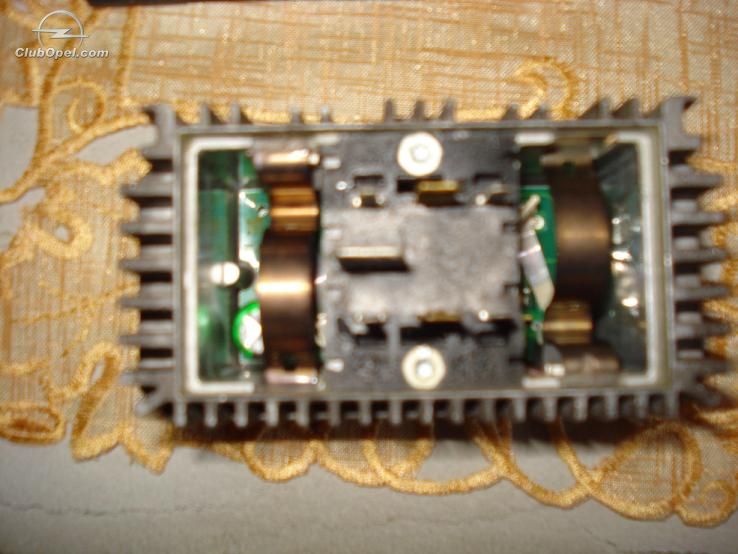

Intrebarea mea este: Releul este doar acea mufa care intra in corpul metalic sau doar corpul acela metalic? Mufa care intra in corpul metalic de unde pleaca?
Djatao,ce anume sa masor sau sa verific? Adica pe care dintre pini sa masor continuitatea si tensiunea?

Corpul metalic este doar radiatorul si carcasa modului electronic de comanda a bujiilor. Electronica este inauntru. Pune-ti un AutoData sau un TIS. Vei gasi acolo scheme si ce-i de masurat. Nu am rabdare si timp sa cercetez ce-i de masurat si cum.
