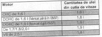

Stie cineva ce cantitate de ulei intra in cutia de viteze la un vectra b 1,6 16v? si daca cel 75w90 de la castrol ie ok ?ca atata m-am uita pe net de am ametit si nu am gasit ceva concret (multumesc)!

adrian cobra a scris:salut ..nu stiu exact cit ulei intra in cutie ...eu doar am completat cu ulei de la opel 19 40 182 e unul rosu ..la aceiasi masina cutie manuala
merci o sa bag totusi castrol 75w90 vreau sa vad daca se simte vreo diferenta... io am scos sonda de mers inapoi si mi sa parut ca ie cam mrdar uleiul si deasta vreau sa il schimb...

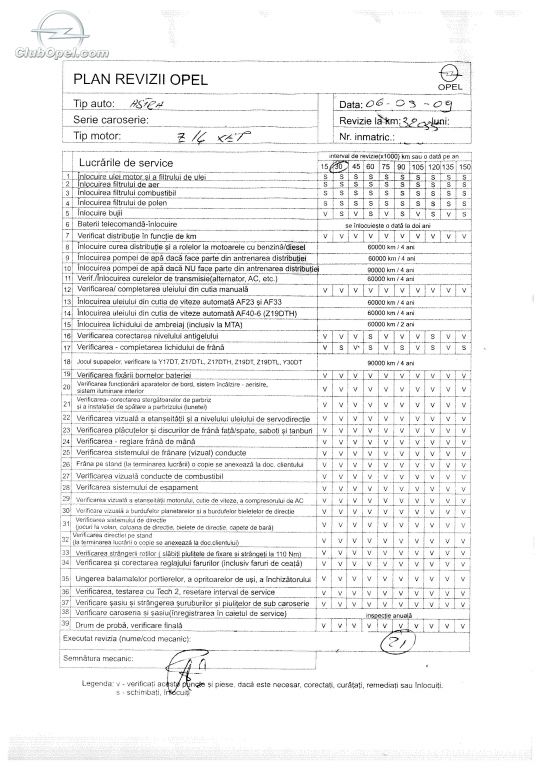

Ala e plan de service general pentru orice tip de opel la care adauga ei cu pixul modelul si motorul,dar nu prea ai fost atent cand ai citit.Si cum sa schimbi cureaua la 120.000 de km?inteleg ca in germania nu se face la 60.000 si ca la 90.000 se face o verificare a curelei de distributie si daca e buna se schimba la 120.000,dar nu o lasi de capu tau pana la 120.000 pentru ca nu scartie sau inca merge.
- CapellaCt
- 1,624 mesaje
- din 27 Nov 2007
- Vectra 2004 Z18XE
- Deutschland
CapellaCt
- Mesaje scrise: 1,624
- Locatie: Deutschland
- Masina: Vectra 2004 Z18XE
- Cont inregistrat: 27 Nov 2007
radu_mp a scris:inteleg ca in germania nu se face la 60.000 si ca la 90.000 se face o verificare a curelei de distributie si daca e buna se schimba la 120.000
Nu este adevarat;cureaua de distributie se schimba la 90.000km in Germania.Nici un mecanic nu-ti va garanta inca 30.000km.Dar sa nu deviem discutia,sunt destule legate de distributie,interval-service,planuri,etc.
