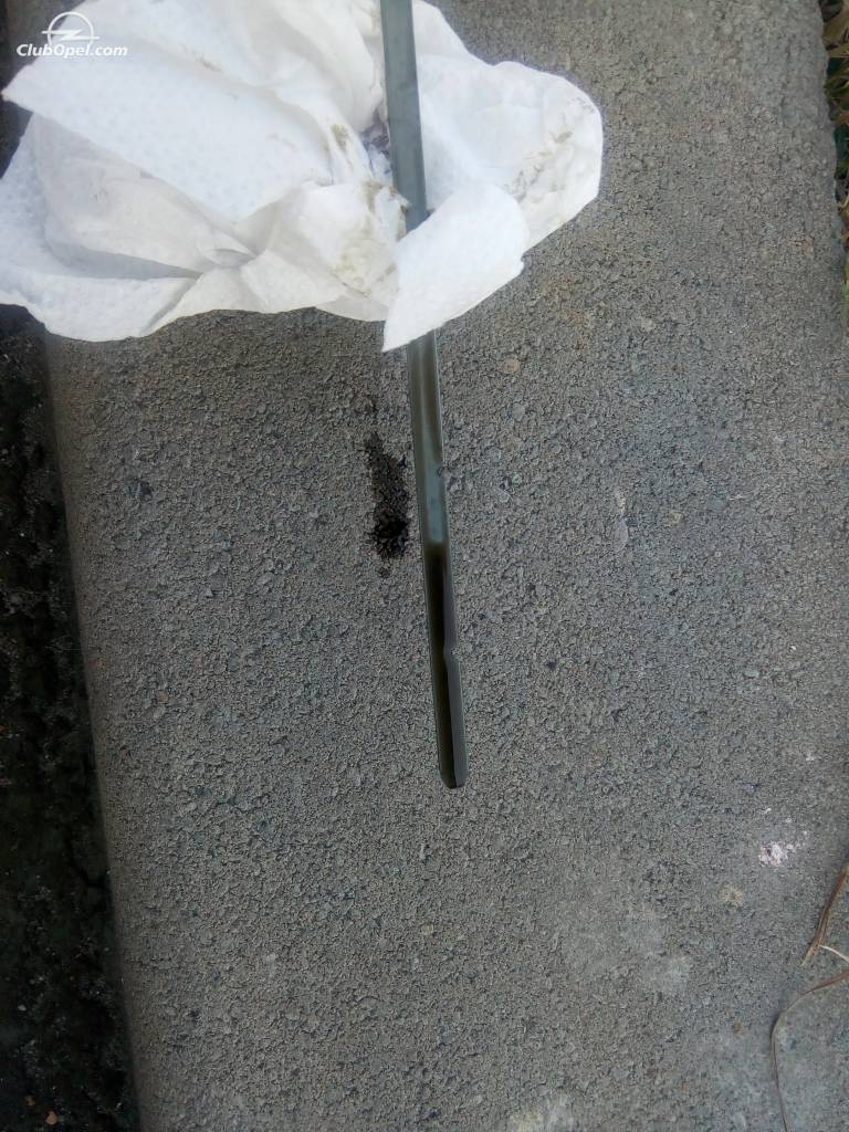

Salutare!
Z16 XEP, Astra H, a 10-a 2004.
Masina luata in 2014, din Ger, cu 147000 (nu cred ca erau reali ) si a fost folosita aici in Ro de fratemiu. Facuta distributie, revizii numai la 8-9 mii, maxim si rar la 10 mii plus tot ce s-a recomandat la ea de catre mecanic sau service, atat dupa achizitie cat si in timp.
Pana in aceasta primavara, adica vreo 7 ani, cred ca s-a pus in ea numai 10w40, Mobil, la recomandarea la fel, a mecanicului sau service-ului( consuma in jur de 1 litru la schimb).
Masina acum am luat-o eu pentru naveta. A mers si merge impecabil pana in primavara asta cand se tot ineca si aparea eroarea pentru amestec sarac.
Gurile experte tot ziceau: schimbi sondele, catalizatorul, schimba egr ul, etc.
Am facut in aprilie distributia si revizia, am pus 5w40 in ea (Valvoline), mi-a resetat-o din tester si evident ca la fiecare cateva zile dupa resetare sau la maxim o saptamana aveam “check engine- amestec sarac” si usoare smuciri.
Masoara presiune in rampa( apropo, pompa de benzina schimbata tot in primavara cand nu pornea decat cu spray si de fapt a fost senzorul de turatie dar am dat 8 milioane pe pompa bosch) si era ok…
Apuca-te si citeste si dupa ce m-am lamurit de la “simpla” alegere a uleiului, am gasit aici pe forum povestea in care se curata admisia. Dupa cateva luni, mai exact in august, am gasit pe cineva dispus sa o dea jos si sa o curatam impreuna. Canalele egr erau pline de pamant efectiv iar in admisie ceva ulei amestecat cu combustibil dar nu de speriat.
Curata, resetata si cred ca e o luna de cand nu mai am eroarea. S-a simtit si la consum si la pedala. Masina de cand e in Ro a mers numai cu 98 sau 100, Rompetrol si Omv, rar 95.
Revenind la problema actuala, dupa schimbarea distributiei si trecerea la 5w40, consuma ulei. In 7 mii de km vreo 2 litri si ceva.
Afland tot aici de vestita supapa pcv, am cumparat-o ieri( sper sa fie originala, era sigilata si pare a fi de GM) plus garnitura capac culbutori, Victor Reinz.
La sfatul( sfat citit aici) lui @dancuciureanu cel mai bine e sa incep cu un test de compresie si verificarea unor scurgeri ce cred ca le am pe sub ea si care par a fi de ulei si abia apoi voi schimba supapa si garnitura capacului plus revizie.
Intrebarile sunt:
1- care sunt parametrii “buni” si “rai” pentru rezultatul testului de compresie?
2- masina facand putin vacuum cand scot capacul de la ulei sau joja, trebuie eliminata varianta supapei si garniturii de la capacul culbutor plus scurgerile si apoi facut testul?

Salut!
Intradevar in capacul motorului( chiulasei) se afla epuratorul sau mai nou supapa pcv care separa gazele de ulei de uleiul lichid
Aceasta cand se sparge ,uleiul este aspirat in admisie
Orice motor trebuie sa respire ,altfel presiunea formata in el duce la aruncarea unor simeringuri ,garnituri afara sau sa treaca in camera de ardere prin admisie, pe langa segmenti,etc
Pcv pozitive crankcase ventilation are o importanta majora
La cele vechi,,Dacia avea un furtun cu o duza in el care absorbea gazele de ulei in carburatie si cand se infunda cu spuma de ulei mai ales iarna mergea neregulat si arunca joja afara
Deci daca valva este prinsa in capac (turnata) trebuie schimbat capacul sau pus una externa
