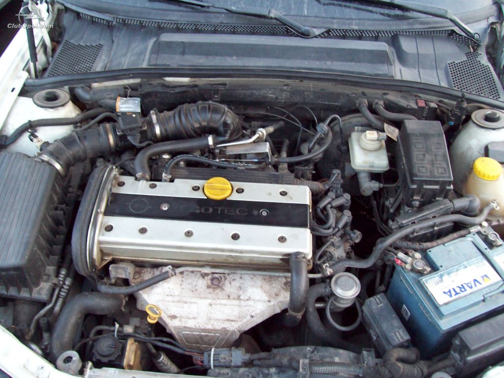

Salutari!
Am o problema la opelul meu (Vectra B 1.8 16 v din 1998), si anume da sa moara la relanti scade turatia foarte mult iar apoi se tureaza si iarasi de la capat. Dimineata cand este frig, merge foarte bine pana iese socul automat dar dupa aceea face toate simptomele de mai sus... + ca mia murit de atatea ori si in mers in sensul giratoriu cand apas frana sau la semafor.
Pana acum am curatat corp clapeta de 2 ori , am curatat motorasul pas cu pas, am curatat toate contactele de la MAF(mass air flow) si senzorul de temperatura a aerului, am schimbat pana si garnitura de la galeria de evacuare ca era cam coapta si ma gandeam ca trage aer nemasurat si lambda inregistraza valori incorecte. Eroare in bord nu apare deloc.Toate acestea fara rezultat
Va rog ajutati-ma cu niste pareri ca inebunesc si cred ca o stropesc cu benzina si ii dau foc.
Va multumesc mult
Va multumesc mult
