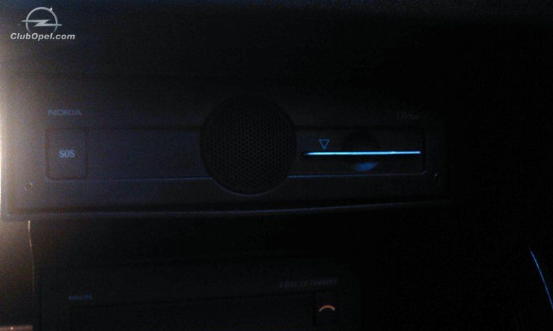

Salut.. sunt nou pe aici dupa cum se poate vedea si sunt nou si in "domeniul" Opel..... am o centrala telefonica Nokia On Star ( dupa cum scrie si mai sus ) instalata pe masina si sunt curios daca se poate "decoda" pe Romania ? nu cred ca la noi serviciul On Star este activ.... dar poate functii normale gsm pot fi folosite ?
daca cineva are asa ceva sau stie daca merge sau nu, as aprecia orice informatie...

dap, asta e onstar. nu stiu daca ati vazut vreodata serviciul in filme (sunt mai mult si sunt specifice USA si Japonia). Cand ai problema cu masina (si apesi pe buton) sau in caz de accident, consola ONSTAR suna la dispeceraul lor si vorbesti cu un consultant care te ajuta, iar in caz de accident, daca nu poate vorbi cu tine trimite echipele de primul ajutor la locatia ta. Serviciul e pe baza de abonament.
Telefonul totusi ar trebui sa mearga cu o cartela pe 900Mhz in el fara probleme, caci doar nu le-o bloca opel intr-o retea.

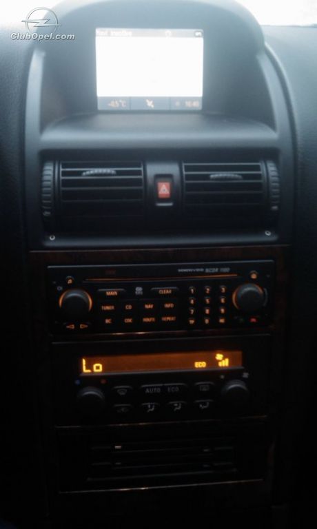

salut.. am revenit cu update-uri.. am incercat sa folosesc centrala telefonica azi...am introdus un sim de vodafone si spre surprinderea mea.... nu am butoane de telefon pe consola centrala ? dupa cum se vede in imagine... desi pe ecran imi recunoaste functia de telefon si pot apasa butonul sos de la centrala din torpedou( pe ecran ma intreaba daca vreau sa apelez la numarul de urgentza )....nu stiu cum sa formez ? sau cum sa utilizez functiile tefonului.
Cand introduc cartela nu se intampla nimic ca si cum nu ar recunoaste-o dar daca vrei sa contactezi On Star ( apasand butonul sos din torpedo ) iti spune ca trebuie sa ai un sim in centrala ?!?
ceva idei ? trebuie decodata centrala ? de ce nu imi vede sim-ul ? unde sunt butoanele verde si rosu ( call si hang up ) sau asa ceva... ???

mda.... in primul rand..nu pot folosi tastele numerice ( daca la alea te referi ) ca sa formez.... tot ce fac este sa schimb posturile radio de cate ori incerc..
iar despre butoanele rosu/verde ( care tu zici ca sunt de apelare/raspuns si inchis )... daca apas pe verde imi cere cd-ul navigatiei....pe rosu nu se intampla nimic. si apropo ... daca astea sunt butoanele ptr functiile astea, sunt cele mai tampite desene (iconitze) pe care le-am vazut vreodata... nu au nimic in comun cu industria gsm...
ideea este ca mie nu imi zice nimic cand introduc sim-ul in centrala.... sistemul vede ca ar fi ceva acolo caci ma lasa sa incec sa apelez On Star-ul ( imi spune sa formez 112 ptr politie... etc ) si mi se afiseaza functia telefon pe display dar nu pot forma iar cand am incercat sa sun pe sim-ul care era in centrala ( de pe alt telefon ).. imi spune ca este inaccesibil, deci clar ca sim-ul nu este "on-line"....(nu poti apela On star-ul fara sim in centrala...)

la mine e asa pe ncdc 2015: daca vreau sa folosesc telefonul apas pe butonul verde si imi apare pe display meniul telefonului. de acolo ai toate functiile unui telefon. la tine sunt asa iconitele pentru ca daca tii apasat mai mult pe verde se seteaza navigatia sa te duca in locatia prestabilita "HOME". trebuie sa recunosc ca nu am incercat sa fol telefonul fara cd de navigatie dar nu cred sa aibe vreo legatura. cand nu am sim introdus si pornesc masina imi apare pe display cum ca nu pot folosi sistemul onstar fara sim, dar daca il introduc nu imi apare mesajul asta si in stanga sus apar liniutele de semnal. incearca sa tii mai mult apasat butonul verde, sau rosu, eventual mai putin
