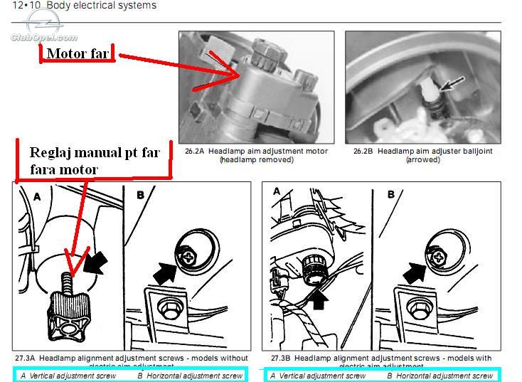

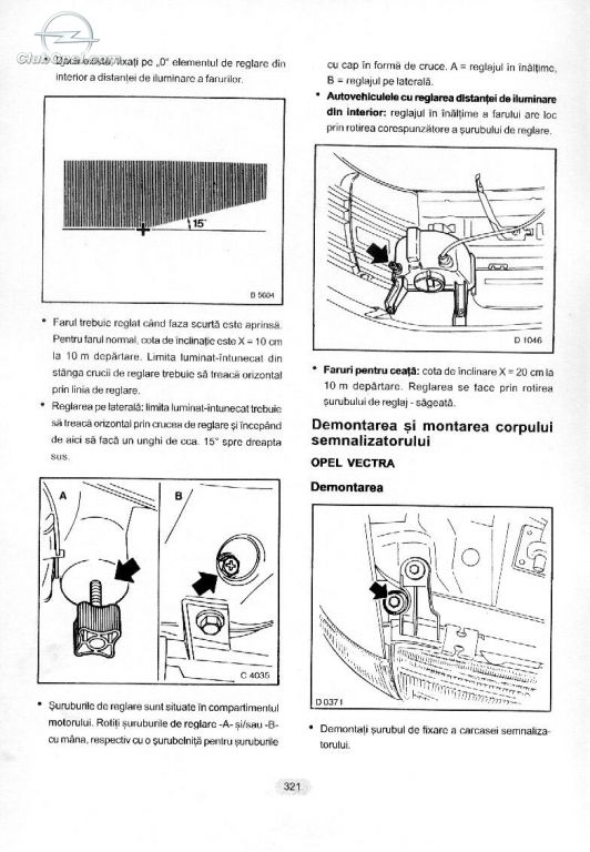

NicK_88 a scris:Salut mi-am luat de curand Opel Vectra A si am o problema cu farurile faza scurta imi bate ff jos si faza lunga imi bate cum ar trebui sa bata faza scurta masina este din 93. Ar trebuie reglate manual sau am eu ceva pe bord si nu stiu ? pls help, o seara placuta.
langa butonul de aprins farurile trebuie sa bie un buton care scrie 0,1,2,3,4 de aolo trebuiesc reglate daca nu ai acel buton dute la un service si regleazale daca u nute pricepi
- RAMsys
- 127 mesaje
- din 10 Jun 2009
- Vectra 1993 c16nz2
- Iasi
RAMsys
- Mesaje scrise: 127
- Masina: Vectra 1993 c16nz2
- Cont inregistrat: 10 Jun 2009
yulyan a scris:
asta in cazul in care are motoras la far.....dar nu le ridica prea tare .. daca zice ca ii bate faza lunga precum faza scurta .... cum dechizi capota , in spatele farului ai un buton (ceva care se invarte se zic mai babeste) alb mai lung putin cu floricica la capat... invarti de chestia aia pana se ridica faza .. tii pe faza scurta si faci operatiunea noaptea sau intr-un garaj .... am sa postez un link cu spatele farului ...
spor la surubarit.....
