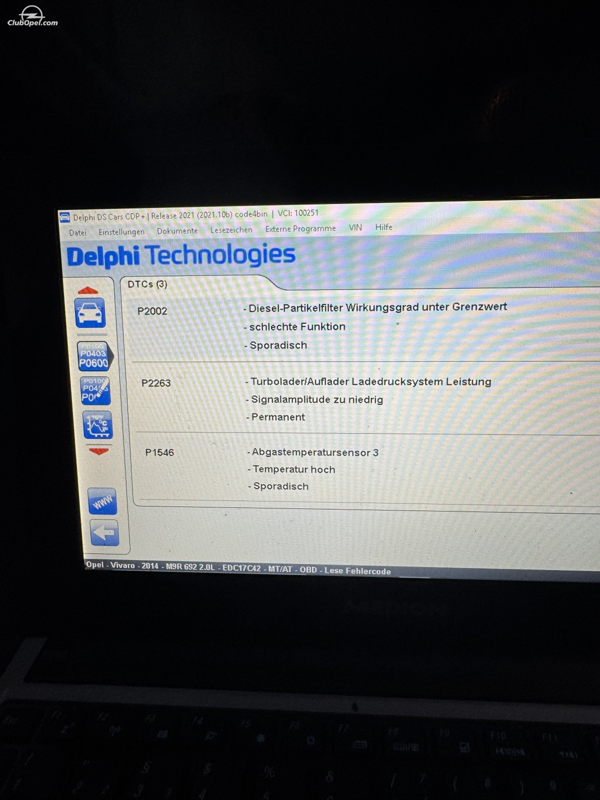

Salutare baieti scriu si eu cu speranta ca ma va indruma cineva am un Opel Vivaro 2.0 2014 anul
Problema este in mers
Dabea urca in viteza
Chiar de o accelerez in blana
Mai urat este ca dabea prinde 100-120 km/h
Daca dau de un deal panta cu aceleratia in podea imi scade imediat viteaza
Am schimbat nu de mult Turbo si niste sensori…
Nu stiu ce sa mai fac…..
Va multumesc
Sper ca mam facut inteles ce am scris
  • corsablue
  • Mesaje scrise: 3,024
Ceva erori?
O diagnoză ar fi un prim pas spre rezolvare...
  • cimbolino
  • Locatie: Germania
  • Masina: Vivaro 2014
  • Cont inregistrat: 22 Sep 2024
Am sters erorile cea ce imi apare imediat la Nici 1 km de mers este p2263
Care este permanent
Ma lasa sa sterg dar dupa apare dinou dupa ce merg cu masina
  • corsablue
O primă discuție: https://www.clubopel.com/viewtopic.php?p=1870792
Poate ajută.
https://www.clubopel.com/viewtopic.php?t=157689
https://www.clubopel.com/viewtopic.php?t=121738
Cred că răspunsul este în aceste discuții.
