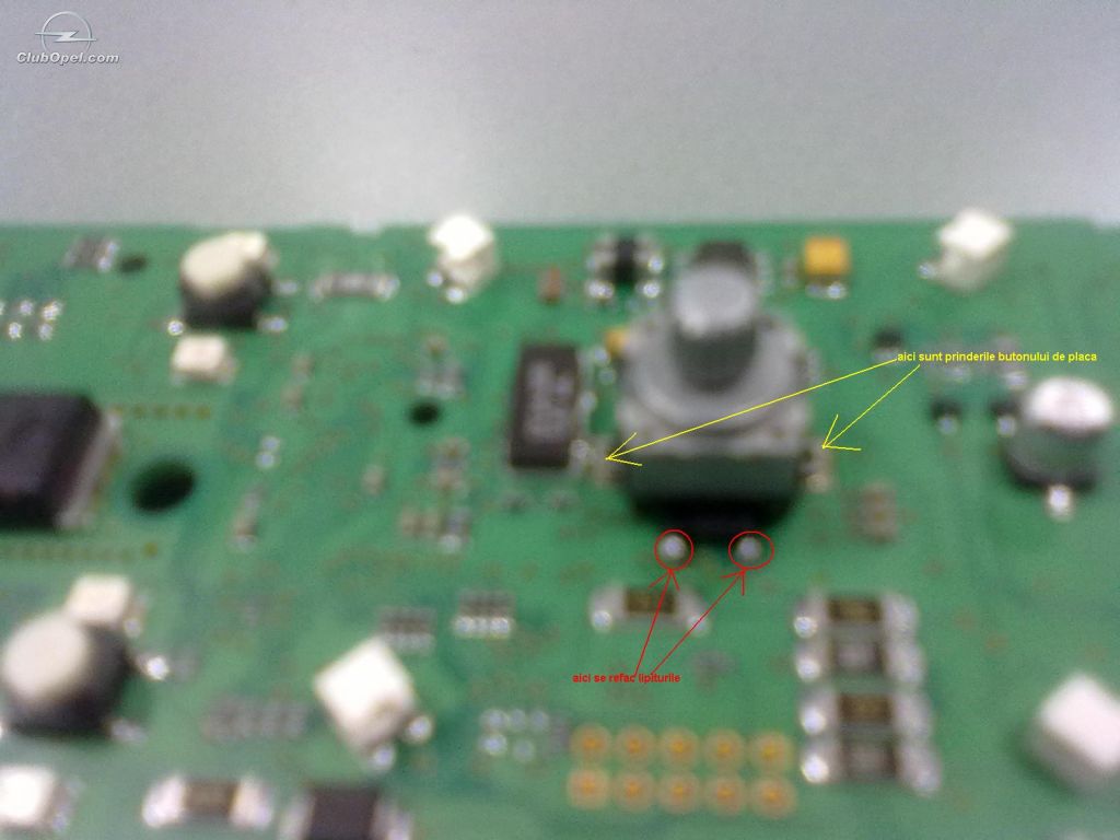

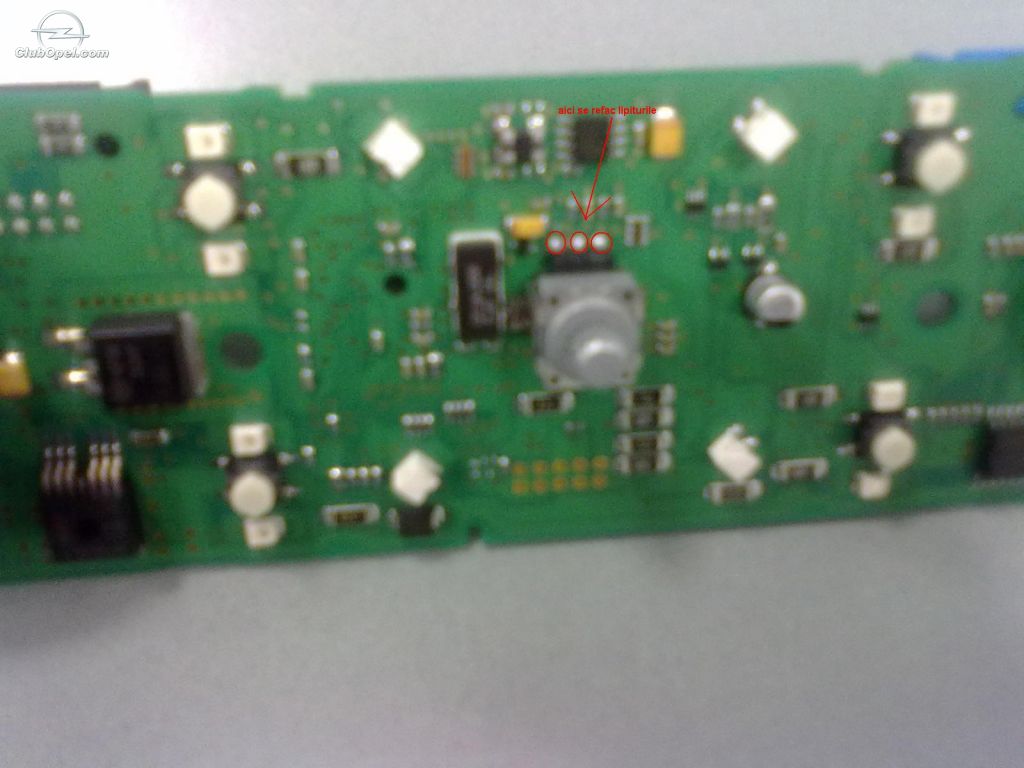

Problema nu este de la potentiometru in sine ci de la ruperea lipiturilor dintre contactele potentiometrului si traseele din placa, problema cauzata de proiectarea defectuoase, mai precis din cauza prinderii potentiometrului in placa care nu se face in cele 4 colturi ale dreptunghiului (care reprezinta suprafata de contact a potentiometrului cu placa) ci doar in 2 prinderi situate la jumatatea a 2 laturi opuse.
Principiul este asemanator si la alte astfel de butoane asa ca sar peste pasii de demontare pana la placa si exemplific cu poze puntele care ar trebui refacute lipiturile pentru butonul central de comanda clima pentru Vectra C.

Si eu tot cu WD40 am incercat initial sa "repar" potentiometrul. Abia dupa ce l-am demontat (inclusiv de pe placa) mi-a dat seama ca singura problema e cea a lipiturilor care trebuie refacute...atat.
