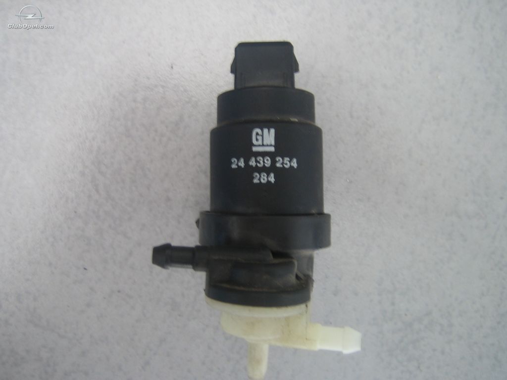

Am desfacut bara si bazinul de apa. Se pare ca senzorul e inclus in pompa ca altceva nu vad. Probabil ca e ca ansamblu pompa + senzor sau senzorul lipseste. Problema e ca nu stiu cum sa testez daca este de vina senzorul.
Motorasul arata cam asa: https://www.clubopel.com:808...400_6qnyuxfzx.jpg unde in partea superioara intra o mufa cu mai multi pini. Aveti idee cum se poate testa?

Senzorul nu este "inclus" in pompa, el este separat, un pic mai in spatele vasului. Trebuie sa intre in el o mufa cu 2 pini. Mesajul iti apare de la un timp sau de cand ai cumparat masina? Sunt masini care nu au senzorul de nivel dar s-a activat functia CC ( si pe partea de lichide ) si de fiecare data la pornire apare acel mesaj.
S-ar putea sa nu ai senzorul 🙄

Intre timp am mai cautat si se pare ca nu am senzorul. Am gasit pe net un bazin care are senzor: http://cgi.ebay.co.uk/VAUXH...sh=item255f767438
Problema e acum daca exista sau nu cablajul pentru senzor .. sa stiu daca il cumpar sa il montez sau il dezactivez de tot. Din cate imi aduc aminte de inainte sa montez bara erau 2 mufe in plus pe langa bidonul de apa. Una era neaga cu pini (presupun ca pentru spalator faruri care nu exista ca optiune) si un era rosie cu galben in genu asteia: http://www.vectra-c.com/for...&postcount=12
Sa fie mufa asta pentru senzor? N-as vrea sa cumpar senzorul degeaba.

Functia CC se refera la nivelul de antigel si nivelul de lichid spalare parbriz ( pe partea de lichide ) si pozitie, faza scurta, faza lunga, semnalizare - eventual si proiectoare - ( pe partea de lumini ). Se poate dezactiva functia doar pe partea de lichide, dar atunci nu va mai functiona avertizarea pentru nivelul antigelului.
Sigur nu ai senzorul. De regula mufa cu cauciuc de protectie portocaliu ( cu 2 pini ) este mufa pentru acest senzor. Daca nu ai mufa se pot "trage" firele, cred ca s-a postat deja pe forum de unde exact, sau poti afla din diagrama electrica ( Tis 2000 ).

As vrea sa va multumesc tutoror pt sfaturi, am reusit sa rezolv problema in final. Se pare ca exista deja cablajul (era mufa cu galben/portocaliu cu doi pini) la care am adaugat senzorul (80 lei de la reprezentanta). Am dat o gaura in bidon exact de cat era nevoie si am pus putin silicon pt etanseitate.
