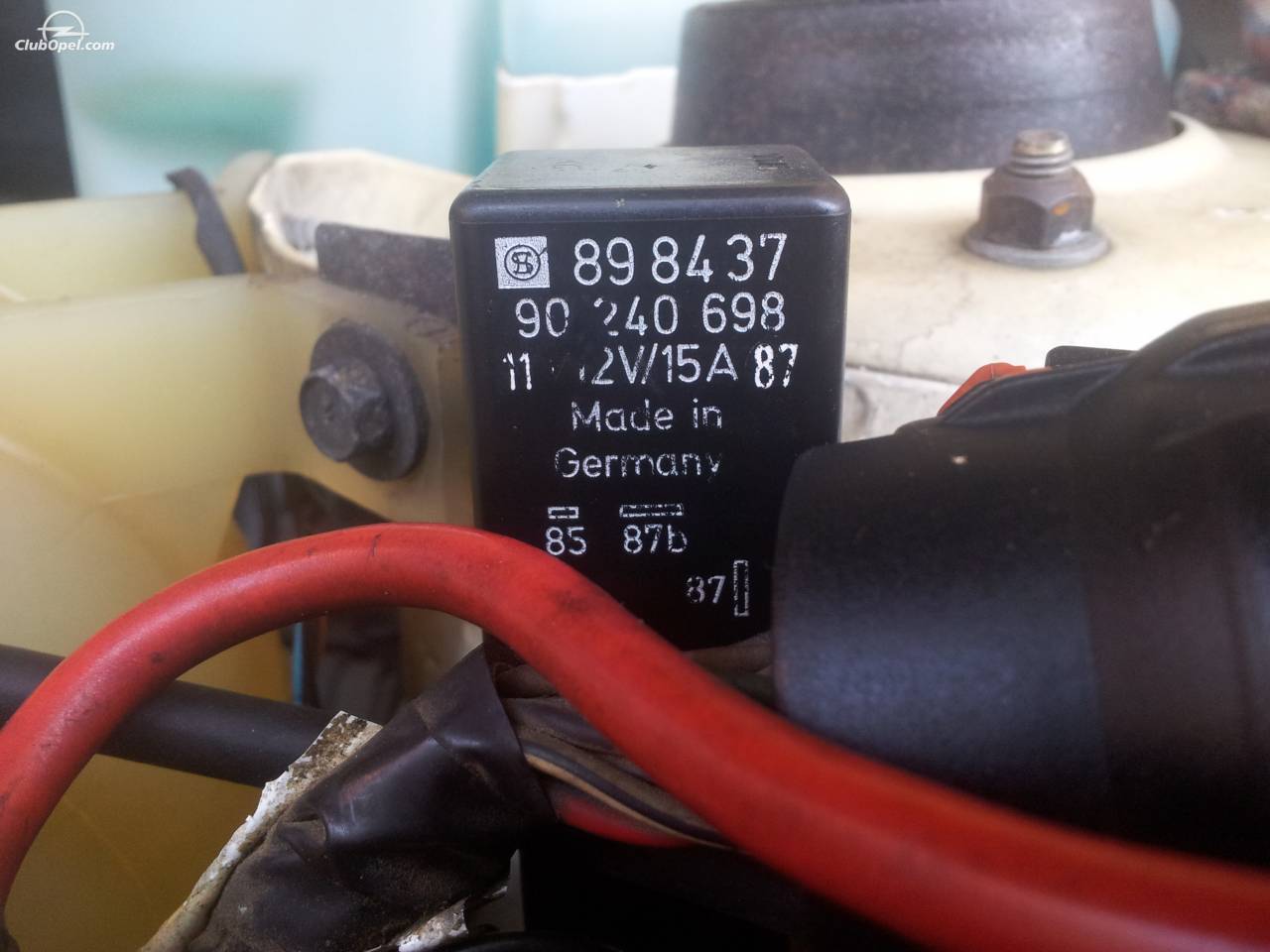

Salutare, cine imi spune, unde se afla acel releu ? Nu mai am curent la pompa de benzina, si pe direct merge fara probleme ! Unde se afla releu ?
  • 13nicu
  • Mesaje scrise: 1,487
  • Masina: Astra 2002 hatch y17dt
  • Cont inregistrat: 17 Dec 2012
poate te ajuta https://www.clubopel.com/viewtopic.php?t=78198
( mai spre finalul paginii)
  • vlad-OPC
  • Mesaje scrise: 1,044
  • Masina: Astra 2008 Z16XER
Da... e ceva dar la Kadett e diferit panoul de sigurante... am luat la puricat toate si nu il gasesc... 😢
  • 13nicu
Cred ca ar trebui sa cauti in manualul masinii. Uite, la mine in manual am gasit asta.
...iar pe net aiurea ...asta:
  • vlad-OPC
Poate cineva va avea nevoie, arata cam asa...
