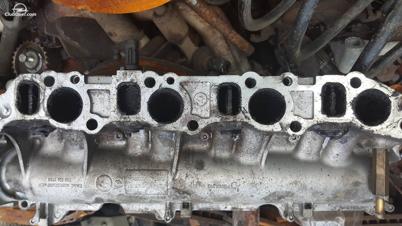

Stiu ce se poate intampla dar inca nu a venit momentul anularii egr-ului, anul viitor cand urmeaza distributia va urma si admisia si anulare egr dar eram curios de ce fumega in halul asta la acceleratie puternica si am zis ca o fi de la egr si sa il mai las cateva zile decuplat sa vad daca mai face la fel sau nu

Alea vor pleca instant garantat, in momentul de fata sunt blocate pe deschis dar sunt tare curios cata mizerie e pe interior ca, senzorul nu zice nimic cum ca ar fi mazga foarte multa.

Si la mine a fumegat mai tare in primele zile, dar este bine ca fumega, astfel mai scoate din mizeria depusa. In plus, inseamna ca masina ta nu este dotata 😶 cu nemaipomenitul si extraordinarul DPF... 😉
