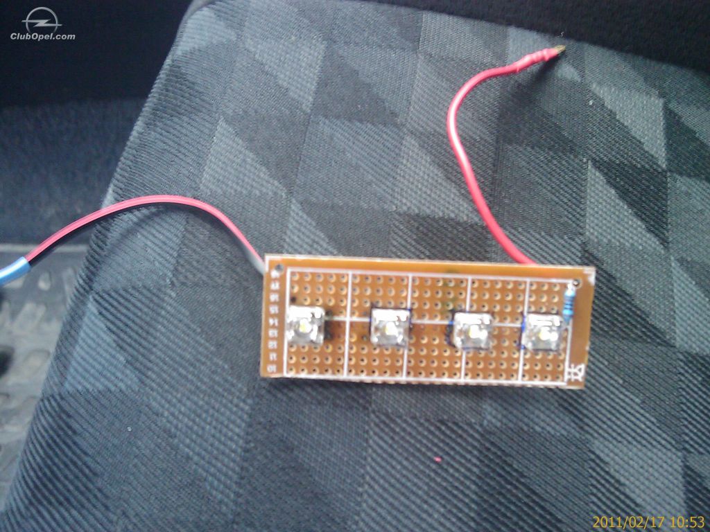

fiind vorba tot de iluminat interior ,adica de plafoniere,am si eu o problema,azi am montat niste leduri suplimentare in portbagaj pentru ca nu eram multumit de lumina pe care o dadea singurul bec(care este de fapt tot o lampa cu 3 leduri),asa ca am vacut 2 module de cate 4 leduri piranhia pe care le-am pus pe lateral,pe acel plastic pe care ruleaza copertina de piele,dupa ce am tras fierele si am legat ledurile care functionau,am montat toate plasticele la loc ,fara sa fac o proba daca se sting in momentul cand inchid portbagajul ,am fost incantat ca merg ,si am finalizat lucrarea,am inchis portbagajul si am intrat in casa ,fara sa vad ca becurile nu s-au stins ca era ziua afara si nu se vedea ca sunt aprinse,
mai pe seara am fost pana la masina si am vazut ca ledurile de la portbagaj erau aprinse,am ramas uimit ,
nu stiu ce poate avea ,ca eu nu am facut decat sa leg 2 fire la firele deja existente ,fara sa umblu la contactul de pe portbagaj,
ce poate sa fie .
daca e cineva care poate sa imi dea o sugestie ce sa ii fac.
o trebui sa pun un bec normal care sa preia curentul ,

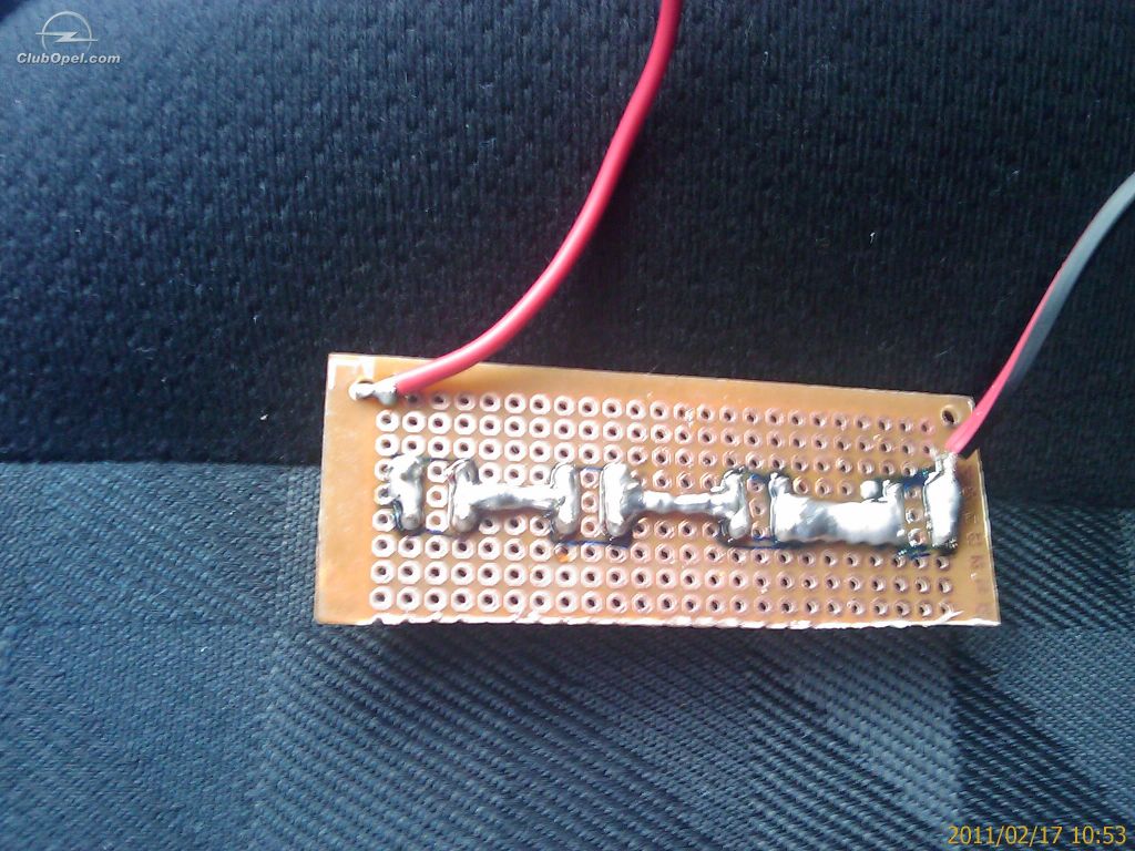

am montat aceasi module si la iluminatul de la picoare si aceste se sting bine odata cu plafoniera,deci modulele sunt ok (cand zic module ma refer la 4 leduri piranhia legate in serie +o rezistenta ,toate pe o placuta de test cu gaurele).
o sa mai ma documentez sa vad ce poate fi.
  • claudiu-cld
  • Mesaje scrise: 6,498
  • Masina: Astra 2000 y17dt
am rezolvat problema era un fir pus la masa ,din greseala mea m-am grabit la montaj ,
