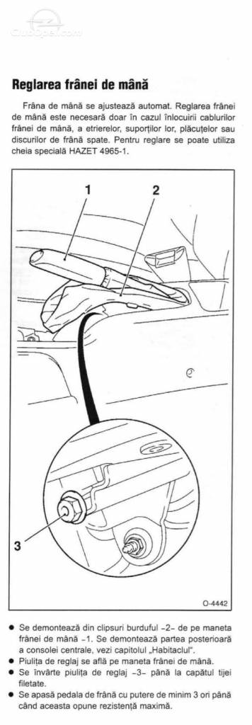

Fa un test - cand pui frana si simti trepidatile tine mana pe frana de mana si vezi daca simti vibratii in ea.
Verifica frana de mana intr-un service si pe viitor schimba mecanicul, daca nici o frana de mana nu stie sa regleze. (posibil ea sa fie cauza, si cred ca este prea stransa.)
Reglaj frana de mana opel.
