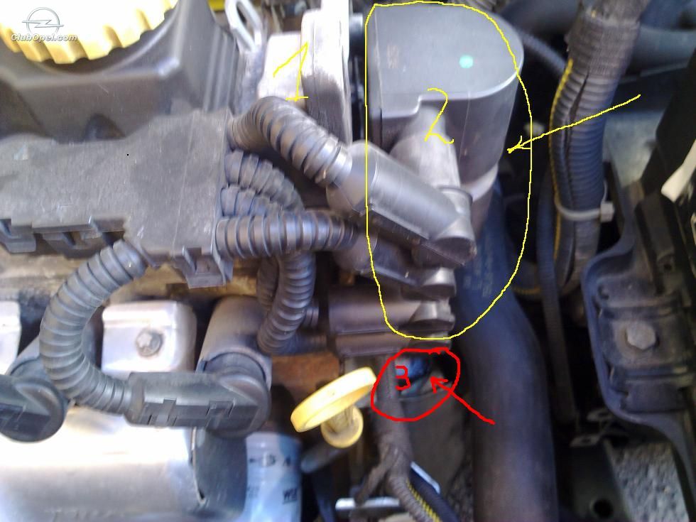

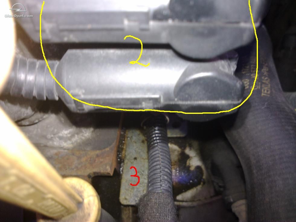

Buna ! revin din nou dupa ceva absenta(lipsa de probleme la motor) insa acu se pare ca m-a lovit din nou.
Rog moderatorii, sau cine se ocupa de buna functionare a acestui site sa nu ma ¨amendeze¨ Rolling Eyes Am cautat, am gasit unele raspunsuri insa poate doar ¨mi se pare mie¨ca problema mea e un pic aparte si de aceea deschid iar discutia despre pornirea grea cu motorul cald la opel astra g z16se.
Tin sa mentionez ca pe langa ca sunt afon de motoare , locuiesc in Madrid (SP),nu cunosc termeni tehnici despre motoare in romaneste , ce sa mai vorbim in spaniola si de aceea sunt victima sigura cand ajung la un service.Rog din partea voastra ajutor si rabdare...pls.
MASINA: OPEL ASTRA G model hatchback .an 2002, motor z16se,benzina ,145.000 km
PROBLEMA: cred ca e valvula EGR dupa ce am vazut in alte discutii.insa aceasta piesa am schimbat-o nu cu multi km in urma(5000-10.000) cand mi s-a aprins un beculet pe bord(piesa + manopera 250€), asa ca nu cred ca sa fie aceeasi piesa.Masina porneste greu(uneori doar daca o ajut din acceleratie) dupa ce se incalzeste motorul.Acum, de scurt timp, ca bonus...a inceput sa imi curga si ulei prin acea zona unde cred ca este garnitura de chiulasa;nu pot sa spun prea bine deoarece zona e greu accesibila---o piesa imi blocheaza accesul..Totusi,am reusit sa fac niste poze cu telefonul si le-am marcat in urmatoarea ordine :
1 motor
2 piesa in cauza
3 zona unde se umezeste de ulei.
Rog pe cine se pricepe, si poate identifica problema sa imi spuna despre ce poate fi vorba si daca cele doua probleme se relationeaza sau ma confrunt cu 2 chestii diferite?Sper ca cu ajutorul dumneavoastra sa merg la atelier mai pregatit si in cunostinta de situatie ,cu mai putine posibilitati de a fi jecmanit.

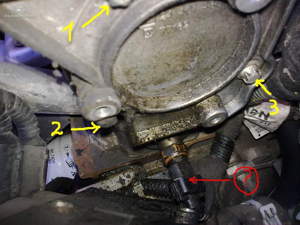

Am observat de curand ca se prelinge ulei prin aceasta zona a motorului(vezi poza) nu mult insa am zis ca totusi sa-i arunc o privire.Zona exacta de unde se prelinge uleiul cred ca este intre aceasta piesa de aluminiu (ce se fixeaza in 3 suruburi) si motor.Poate fi vreo garnitura? si daca e asa o pot schimba eu in fata blocului? sau daca dau piesa respectiva jos o sa fac o balta de ulei? Si utima intrebare : ce e acea mufa sau senzor ,la ce serveste si cum se numeste?
p.s. apreciez ajutorul vostru cat mai rapid ; in cateva zile trebuie sa fac un drum lung si ma ingrijoreaza problema aparuta si as vrea sa o reglez inainte de a porni la drum.

salutare,si eu sunt posesorul unui opel astra cu acelasi tip de motor Z16SE 8V si m-am confruntat cu aceleasi probleme ca tine,prima problema: pornea greu cand motorul era cald,dimineata cand il porneam nu era nici o problema dar dupa ce se incalzea pornea greu doar ajutat putin cu pedala de la acceleratie,ba mai rau fiind vara cand era pornit AC-ul si eram in stationare "murea "motorul..........am remediat cauz prin -1.curatat clapeta acceleratie care avea depuneri ....-2.curatat EGR...iar legat de scurgere respectiva este vorba de o garnitura de cauciuc,se desfac cele trei suruburi,nu o sa pierzi ulei,mai bine zis e ca un capac ,schimbi garnitura si totul e ok............bafta si cati mai multi KM fara probleme Cool

multumim calyyn80 si mie imi da ulei pe acolo...am facut schimbul si la cateva mii de km vad ca mai am vreo 2-3 linii pe jorja sper sa rezolv si eu mai repede cu garnitura aia numai bine multumim inca odata
