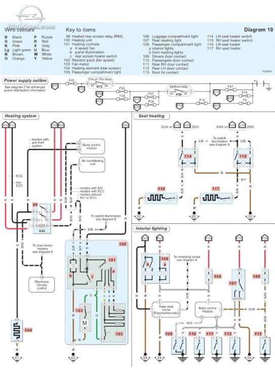

Nu mai trebuie sa verifici, aici este schema:
intrerupatoarele sunt: 109,110,111,112.
toate masinile construite de nemti(vw,mercedes,bmw,porsche) au intrerupator pe -.
1.daca ar avea pe plus ar trebui sa traga 2 fire(la una cu 5usi 10fire) ceeace duce la de2x posibilitate de defectiune(usa fiind o mobile sa poate intampla acest lucru).
2. daca ar fi pe + si la un scurt ai sanse sa-ti ia foc, iar daca este pe - ..... si se 'beleste' izolatia ... cade pe masa, nu se intampla nimic, doar se aprinde becul.
ps. spune-mi te rog un fabricant din lume care face intreruperea pe +?

EDIT: Am fost la masina si am verificat, intradevar ai dreptate... Scuzele mele! La toate masinile la care am umblat nu am intalnit chestia asta. Omul cat traieste invata!
  • AdamOpel
  • Mesaje scrise: 1,015
  • Cont inregistrat: 07 Nov 2006
daca ar fi pe + atunci iti trebuie 2 fire deoarece 1 vine la intrerupator cu +12continu iar unul merge de la intrerupator cu +12V 'intrerupt'(in functie de starea intrerupatorului).
cel pe -, ii destul un fir deoarece masa o ia de pe caroserie prin intermediul surubului de prindere, iar sg. fir ce este nevoie vine de la intrerupator la bec.
