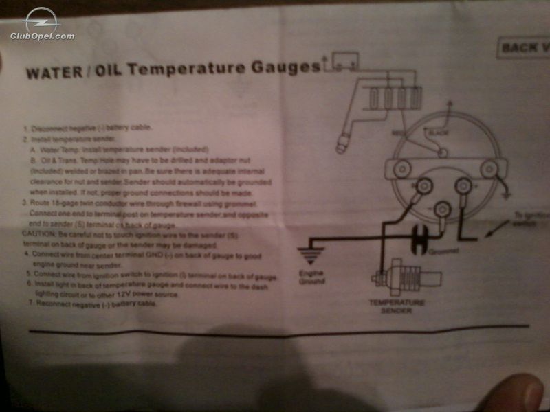

salut.tin sa precizez ca am folosit functia search dar nu am gasit nimic care sa ma lamureasca in privinta asta.
Deci pe scurt,mi-am cumparat ceas suplimentar care sa-mi indice temperatura apei,si-a mai pus cineva pe astra H 1.7cdti aveti idei cum se monteaza ? se monteaza sonda cu care vine sau se ia semnal de la vreun senzor ?
p.s.-cunosc functiile ascunse ale bc-ului dar mie nu imi afiseaza temp.apei si nu am nici senzor in vasul de expansiune.

sal, sa sti ca e ceva de munca incerca sa faci o poza mai clara la schema incerc eu sa te ajut....dar daca nu prea ai avut de aface e destul de greu si chiar periculos...ma refer la acel senzor

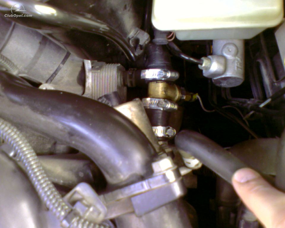

m-am interesat si se pune intradevar un teu pe care se monteaza sonda,deci trebuie taiat un furtun si momentan m-am gandit ca cel mai potrivit ar fii cel care pleaca din termostat si se duce in radiator..dar mai astept pareri..

k dar vezi sa fie in circuitul de inainte termosat,nu cel care este deschis de termostat dupa 80 de grade !

nu stiu cum sunt pozitionate la al tau motor ca nu am vazut prea multe si eu am de 1.9 deci total diferit ,ce idee as putea sa iti dau sa vezi unde intra cele doua furtune pentru caloriferul de sub bord ! acolo ai tur si retur ,si sa incerci sa ii gasesti un loc pe TUR ,e doar o idee daca are altcineva o idee mai buna e bine venita 😉

Motorul are o sonda undeva pe carcasa termostatului cred, acolo pui un teu unde intra ambele sonde(daca locul permite), dacat te duci in alte parti temperatura ar putea sa difere, este adevarat nu cu mult dar....

sal. din ce m-am uitat astazi nu prea pot sa-i pun un teu pe carcasa termostatului pentru ca nu am spatiu.

sal. am terminat,mi-am montat sonda cu un teu pe turul la calorifer si functioneaza f.bine.

o poza cu locul unde l ai amplasat se poate? poate un tutorial serios!

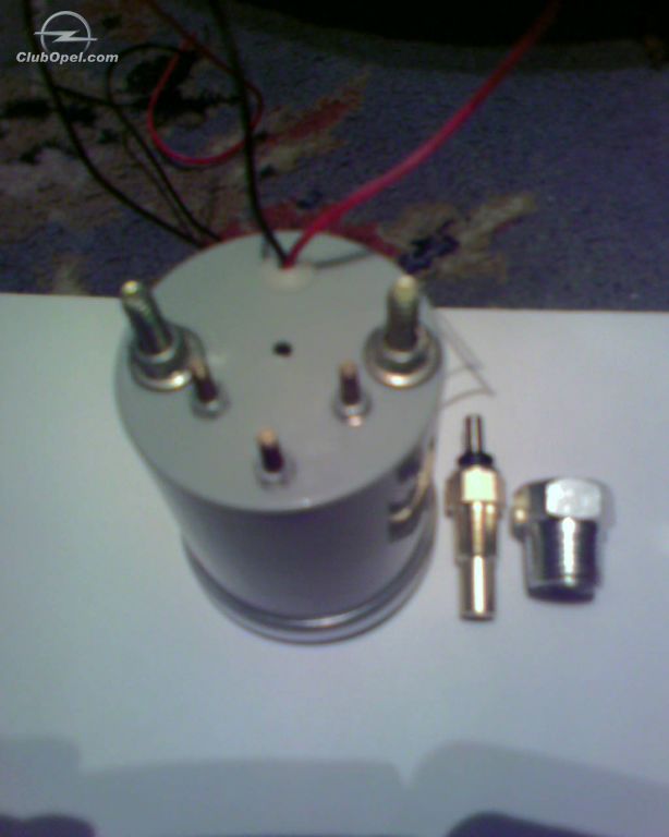

Da ar fi binevenite niste poze cu sonda si cu ceasul.

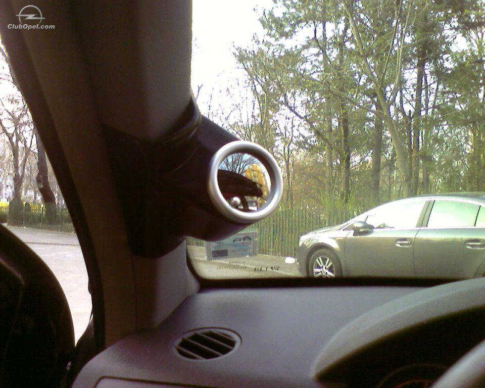

si in viitor m-am gandit la un suport pentru ceas din fibra care sa se potriveasca perfect si tapitat in culoarea stalpului

da sa sti ca ar trebui un sport care sa se muleze pe stalp mai bine bafta!

T-ul cine la facut sau l-ai cumparat asa? ai facut o comparatie intre temperatura ceasului si temperatura de la ..meniurile ascunse,,?

t-ul l-am avut de la un ceas mai vechi dar se gasesc de cumparat special pentru sondele de temp. undeva la 65ron

Am inteles cu T, dar sunt de mai multe dimesniuni sau sunt stas ptr furtunul pe care l-ai montat tu(de fapt nici nu l-ai putea monta pe alt furtun cred)?

sal cocosai,T-urile sunt de mai multe dimensiuni,iti alegi dimensiunea t-ului in functie de furtunul pe care il montezi.
Din cate am inteles in cazul meu este singurul furtun pe care se poate monta pentru a indica temperatura apei cat mai precis.
