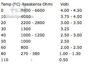

vreau sal verific sa vad daca lucreaza.am inteles ca se scoate mufa aia de sub termostat si se poate masura rezistenta .intrebare :cat trebe sa fie rezistenta?sau poate exista alta metoda sa aflu daca merge senzorul.deci sa nu se confunde cu senzorul care trimite temperatura la bord.eu vb de senzorul ala cu 2 pini care trimite informatia la ECU.mersi.

mersi mctoto ptr promptitudine,una bucata intrebare mai am ,temperatura o masor eu adica bag un termometru in apa nu?ca nu pot sa ma iau dupa ce scrie la bord ca nu indica exact temperatura.unde sa bag termometru ca sa pot masura?ca sa ajung la gradele alea tre sa mearga motorul sal incalzesc si unde trebe sa bag termometru acela ?si 2 la mana ce termometru imi trebe ?

Si al tine sunt 2 doi senzori , cel de pe EGR pentru bord si cel de pe pomba de apa pentru ECU.
Pate nu circual apa prin EGR cum trebuei sau nu ai bagat mufa cum trebuie.
De cel-ai schimbat ? Si cum mergea inainte?
