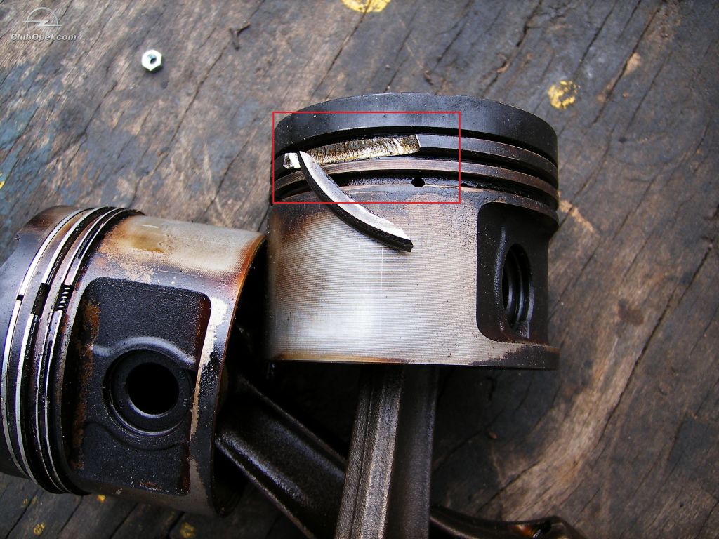

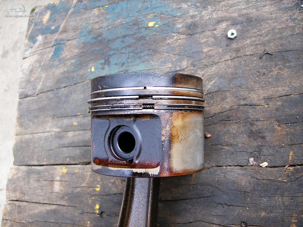

Astazi am disecat un BMW care si-a aratat muschii in cerculete si alte circarii....rezultatul dupa aceea gaze de carter ,scurgeri de ulei pe la toate simeringurile si garniturile care pana atunci erau curate,dupa demontare concluzie ....segmenti decaliti unii ramasi stransi in canale ei nefiind blocati de zgura doar nu mai preseaza pe camasa,pistoane fisurate intre canalele segmentilor de compresie si radere/raclori, la chiulasa supape evacuare incarcate simeringuri supape uzate.
