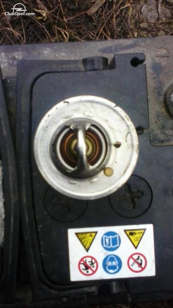

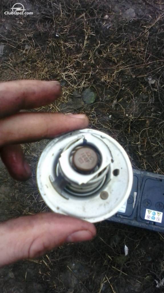

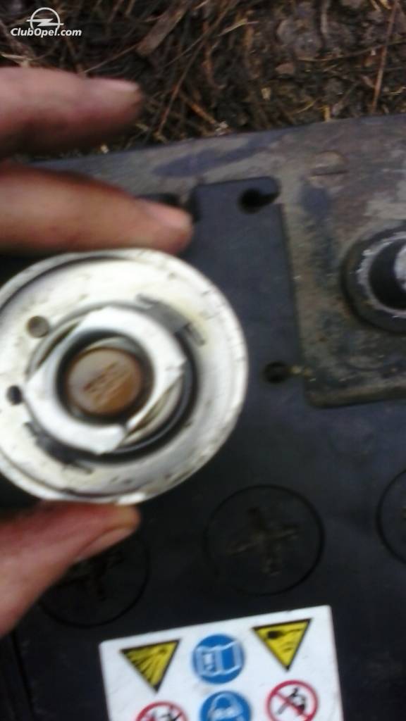

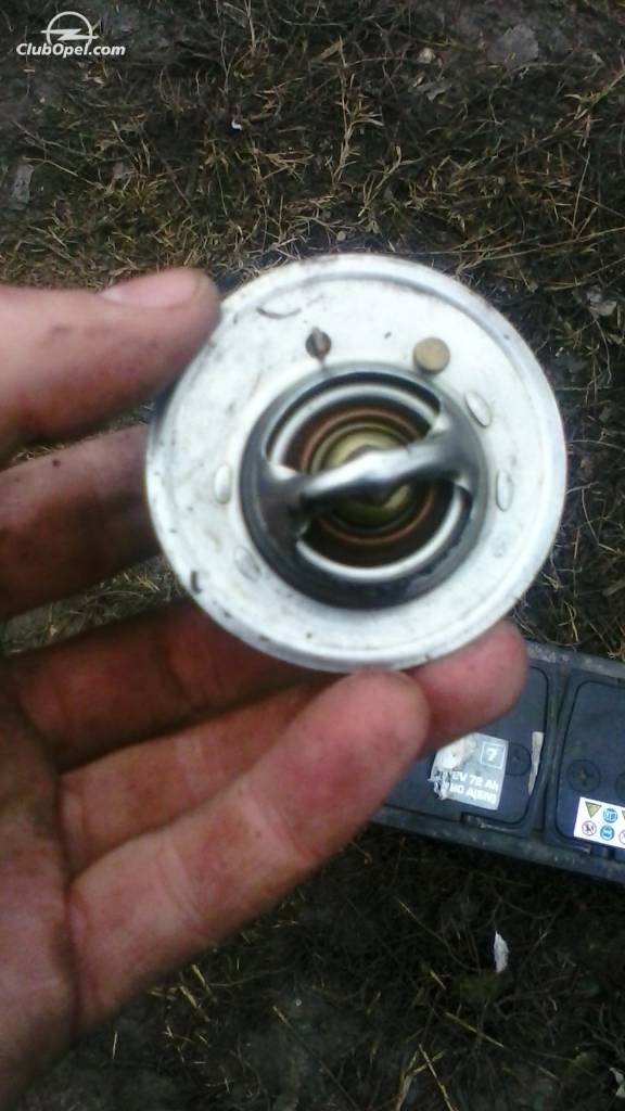

Salutare. am un opel vectra b 1.7 td isuzu. problema e ca termostatul pe care il am eu pe masina deschide foarte repede (cum se incalzeste apa putin deschide). am cautat pe la magazinele de piese de prin zona mea dar nu am gasit un termostat ca al meu. o sa pun poze cu el. am cautat si pe magazinele online dar degeaba. poate are cineva idee unde pot gasi

Vectra B | X17TD
Termostat - Cod piesa: 97087130 | 1338075
Garnitura - Cod piesa: 94457048 | 1336574
Termostat deshide la 85°C (la tine in poza vad 82°C)
http://www.partsbase.org/parts/ope-1338075/
http://www.partsbase.org/op...ne/#p-ope-1338075
Vezi ce pui, pune ceva de calitate, nu tot ce zboara se manca.
Daca nu rezolvi nimic, nu strica sa verifici pompa de apa, cureaua de accesorii. - vezi si tu pe unde sta acul de temperatura.

Apa in mers nu imi sare de 70 de grade la tempereatura care e acum afara. sta acul la liniutele acelea albastre. am incercat cu un termostat de la un amic, tot motor de 1.7 isuzu, dar culmea, nu se potriveste

O sa desfac termostatu zilele astea si o sa il pun intr-un vas cu apa sa vad cat de repede deschide. din cate se vede in pozele care le-am pus termostatul meu are chestia aia care deschide sa treaca prin ea putin intr-o parte. nu e pe centru cum e la altele
