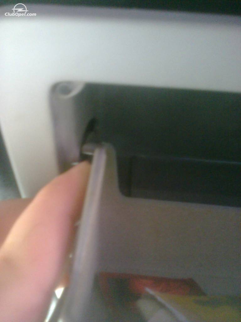

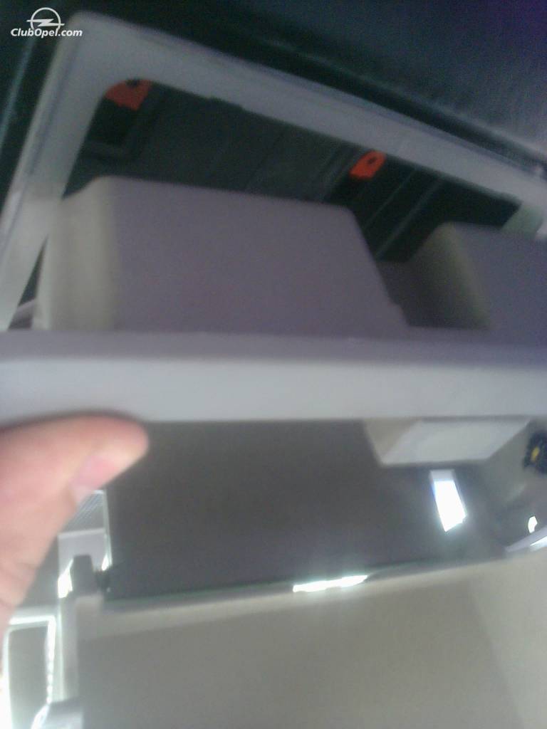

1. Scoatere suruburi din compartimentul pentru ochelari.

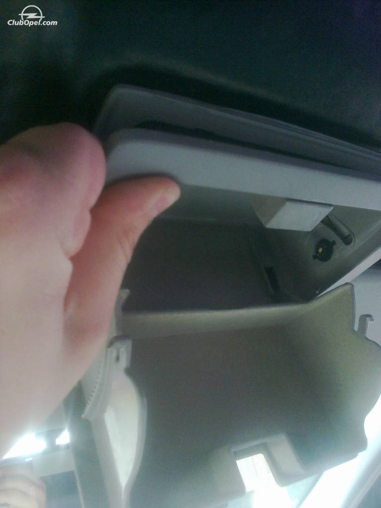

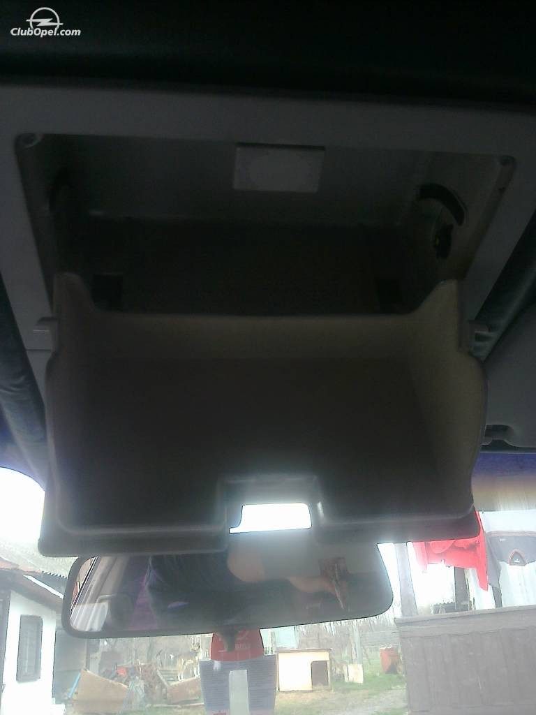

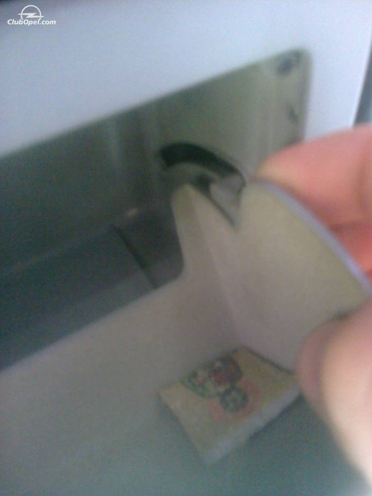

Se deschide compartimentul ochelari, si se va apleca in joscapacul. Se va trage usor cu mana inspre interior piciorusele pe care culiseaza capacul ca in imaginile de mai jos:
Dupa care capacul va atarna ca in urmatoarea fotografie:

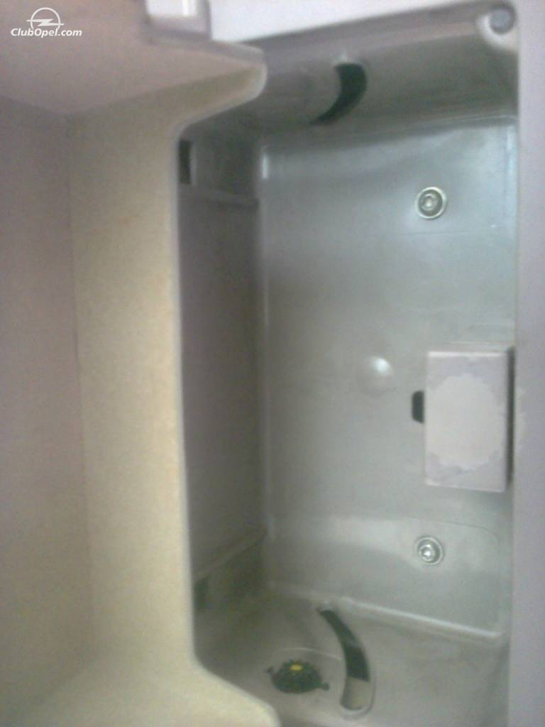

Bun, acum desfacem cele doua suruburi din imaginea de mai jos:
La a mea pentru ca am scos-o de mai multe ori, iese foarte usor acest compartiment pentru ochelari. Se trage de magini usor in jos ca in fotografiile urmatoare:
Daca il dati jos o sa va fie mai usor sa manevrati plafoniera, daca insa nu vrea sa iasa, il puteti lasa acolo pentru ca o sa va descurcati si fara el scos, doar ca va trebuie spre final(o sa ajungem si acolo) sa trageti putin mai tare de ea ca sa iasa.

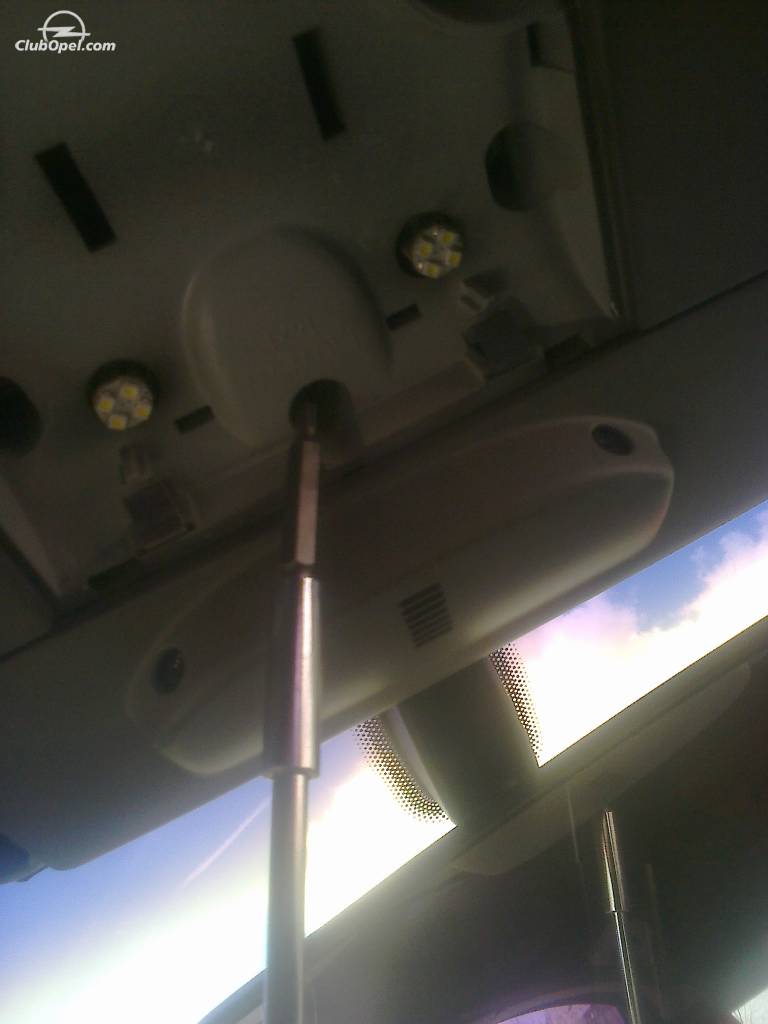

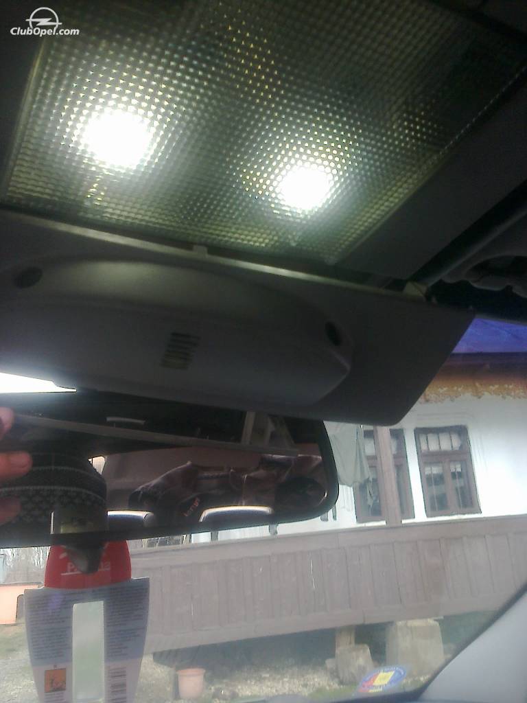

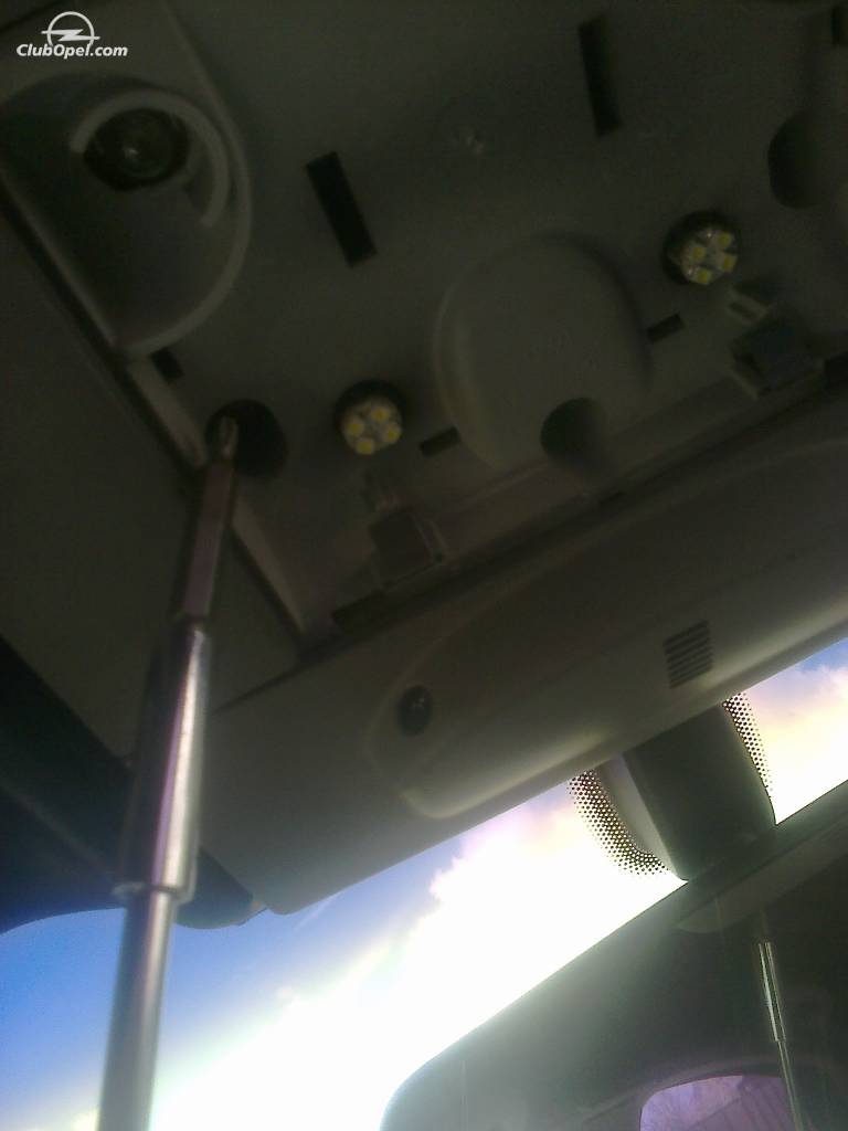

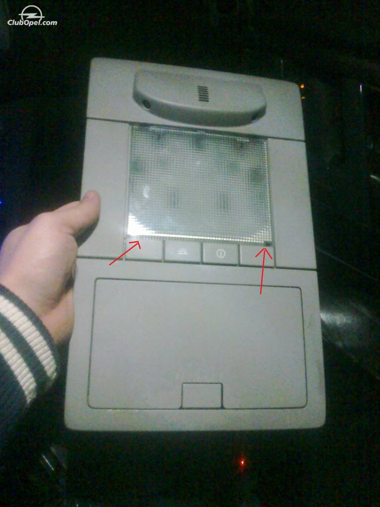

2. Vom da jos geamul ce acopera becurile si vom desuruba cele trei suruburi. Avem nevoie de torx, dar nu stiu sa spun ce marime. Geamul se da jos cu o surubelnita dreapta, subtire, sau un varf de cutit, se creeaza parghie dinspre limita ei din partea butoanelor, eu asa o scot cel mai usor. Cine poate sa creeze parghie si dinspre capatul dinspre oglinda..iar e foarte bine dar mie mi s-a parut mai greu(de fapt nu am desfacut-o niciodata asa)
Din pacate fotografie am uitat sa fac aici, dar postez ceva cu indicatia(unde vin sagetile rosii acolo se face parghie, cu atentie pentru ca are doua picioruse in acele locuri):
Dupa ce se scoate sticla, se vor desuruba cele trei suruburi. Atentie, spre deosebire de cele de la compartimentul pentru ochelari, aceste suruburi nu vor cadea definitiv, raman agatate in palfoniera. NU va chinuiti sa le scoateti de tot, desurubati pana raman agatate acolo:

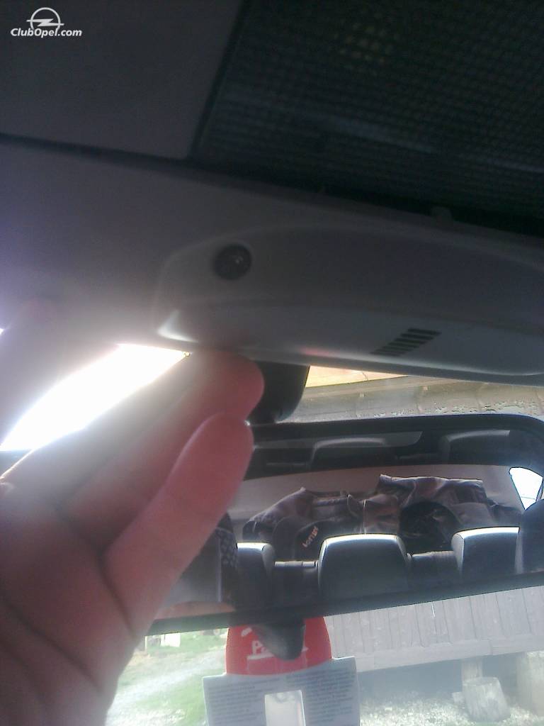

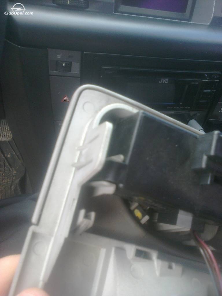

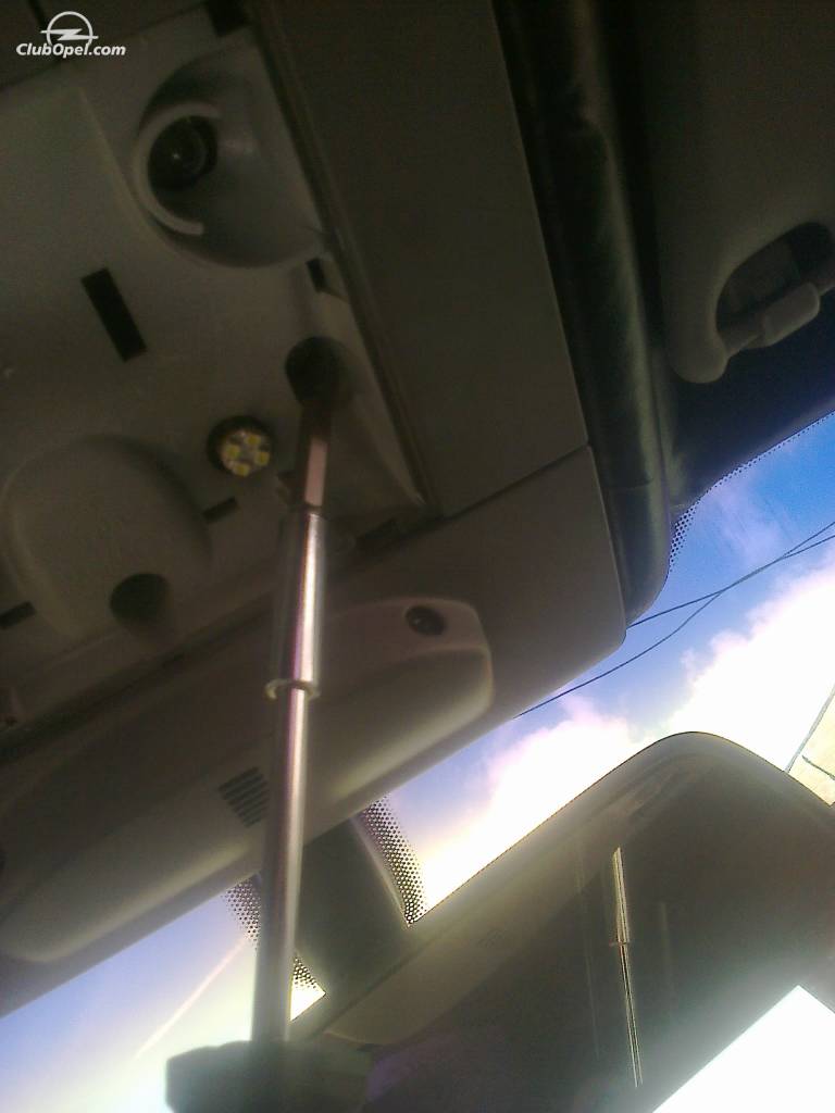

3. Trageti de senzorul de alarma, prindeti-l din partea dispre geam si trageti catre voi, si in jos, acesta se va desprinde din lacasul lui si va arata cam asa:

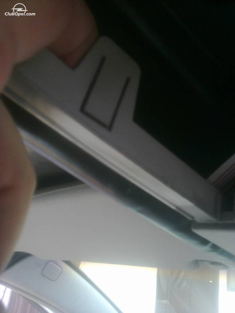

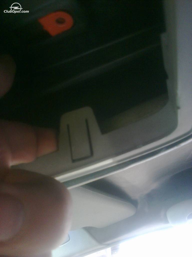

Prin spatiul creat bagati mana si pe laterala(stanga/dreapta) sunt nite picioruse cu piedici. Trageti pe rand de cele doua picioruse pana plafoniera scapa din acea prindere si va cadea usor in jos. Pozele cu cele doua picioruse cu piedici le-am facut dupa ce am dat plafoniera jos, nu puteam sa le fac cu plafoniera montata:
4. Dupa ce plafoniera s-a desprins din acea prindere trageti inspre parbriz. Aceasta va incepe sa culiseze in fata. si o sa trageti de ea pana iese(la cei care nu au reusit sa dea jos compartimentul pentru ochelari)

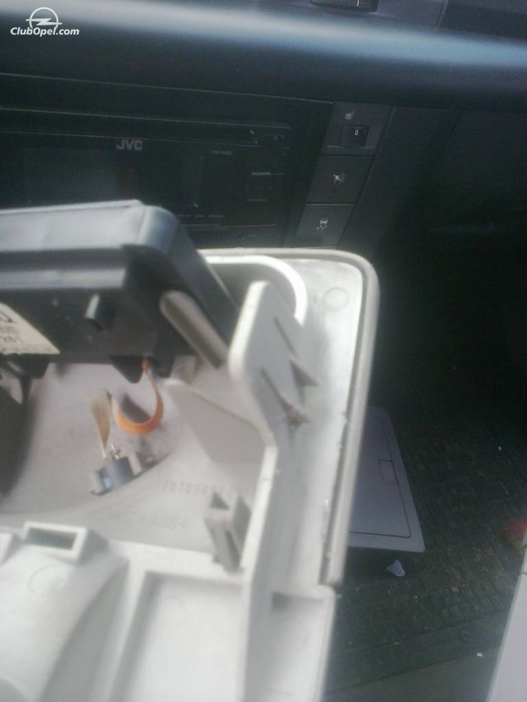

Cei care ati reusit sa dati jos compartimentul pentru ochelari, va va fi mai usor sa o dati jos din aceasta pozitie. La jumatatea plafonierei mai sunt doua picioruse cu piedica, la fel ca in partea cu senzorul de alarma, sau pur si simplu partea din fata la cei care nu au senzor. Acestea arata ca in fotografiile de mai jos, si daca ati dat jos compartimentul epntru ochelari, la fel ca la primele picioruse, trageti de ele catre interior si plafoniera va cadea in jos:

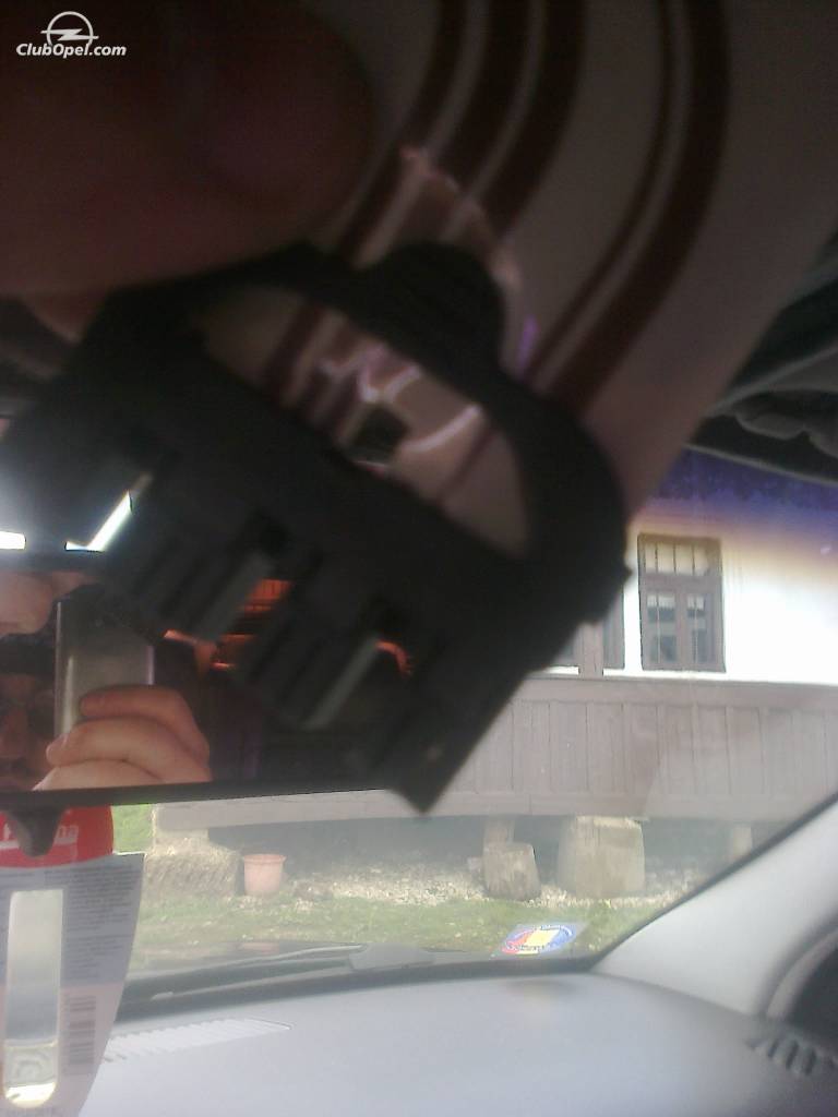

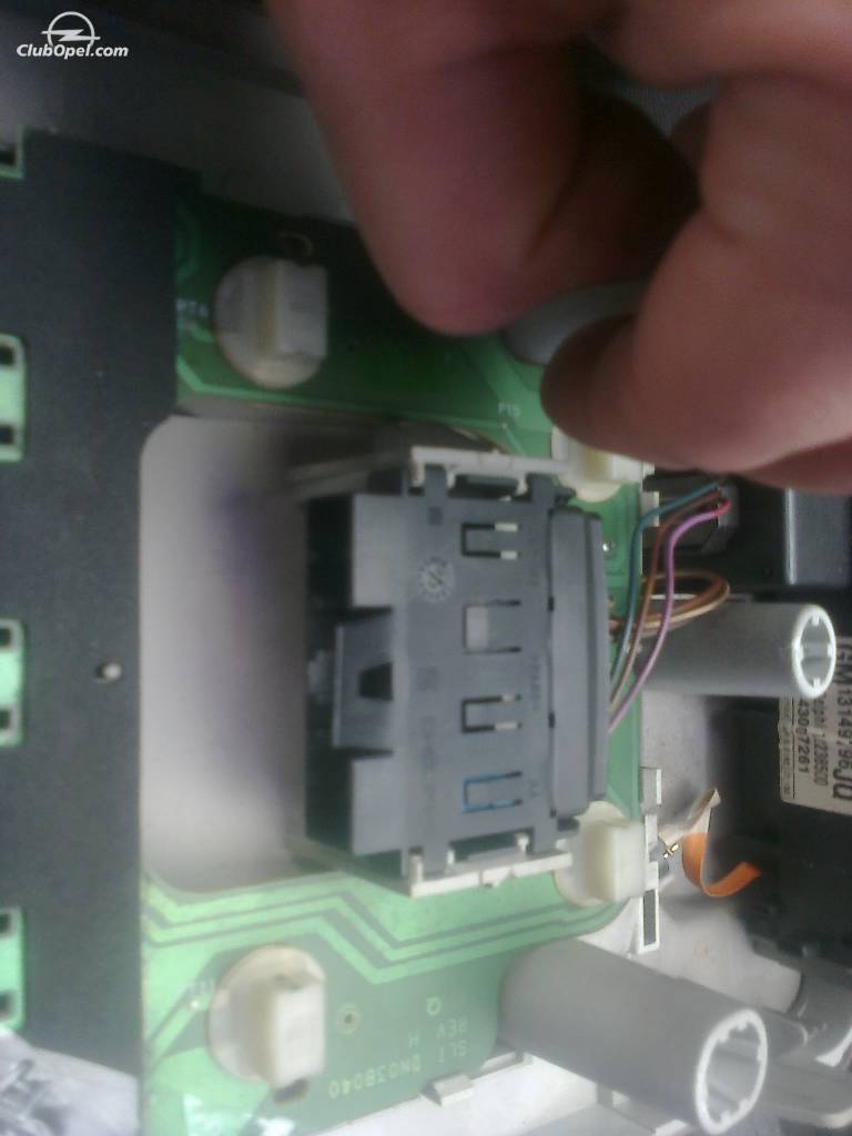

Tineti de plafoniera, pentru ca in acest moment ea va ramane suspendata doar in panglica. Scoateti panglica, care este prinsa cu o siguranta extrem de simpla din plastic, ridicati de siguranta si trageti mufa afara. IN acest moment aveti o plafoniera demontata complet. In pozele de mai jos se vede si mufa mama, cu siguranta care trebuie ridicata, precum si panglica ce ramane atarnata de plafon.
