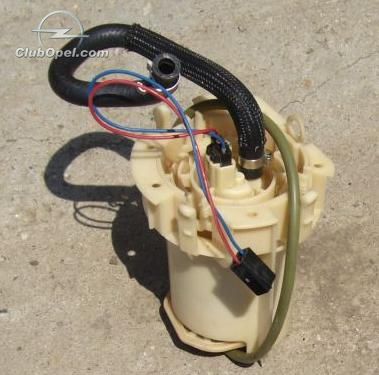

Am gasit pompa asta la un coleg de pe forum si o s-o schimb maine.
Va anunt daca s-a rezolvat problema.
Mai vreau un sfat de la voi referitor la colierul din partea superioara a pompei, banuiesc ca va trebui sa caut unul cu strangere cu surub caci cel original e strans (presat ) si nu cred ca se poate folosi.
Multumesc.

scorpio18 a scris:poftim?
benzina face ungerea pompei de benzina...
acum am vazut poza ta, pe netul pe care eram atunci, nu vedeam pozele... da colierul ala nu mai poate fi folosit, ia unu cu surub .
