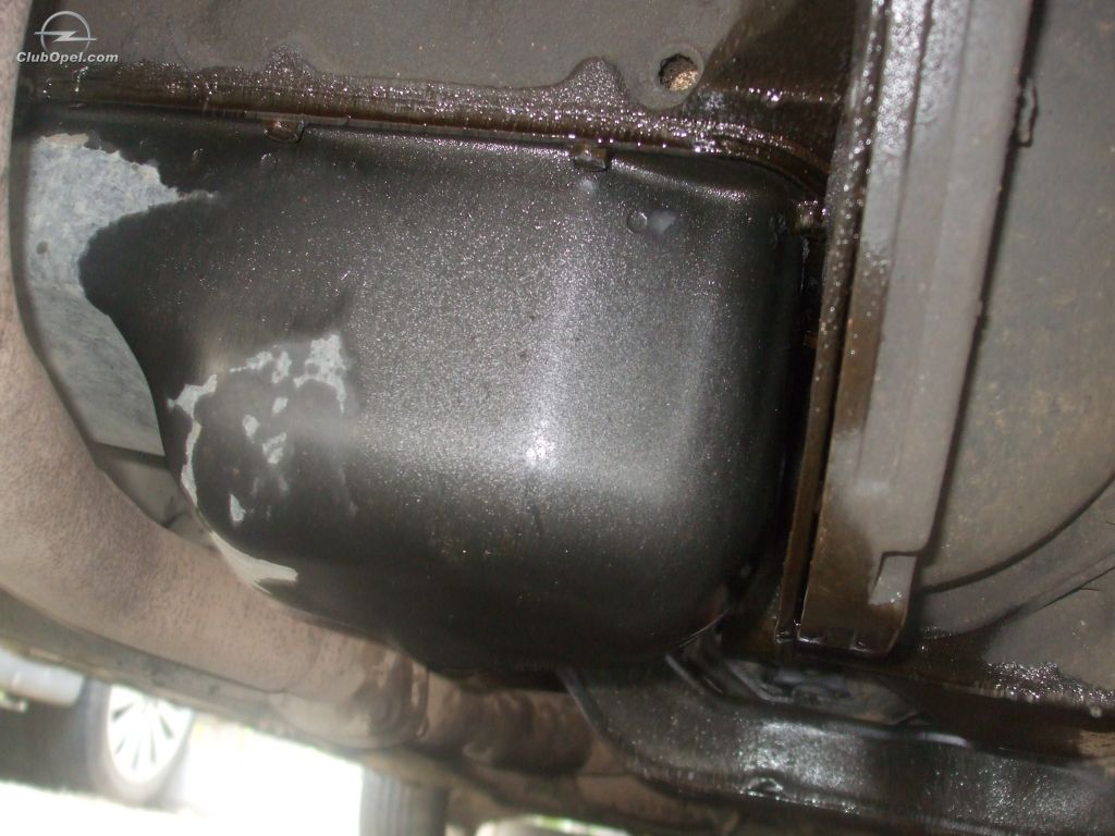

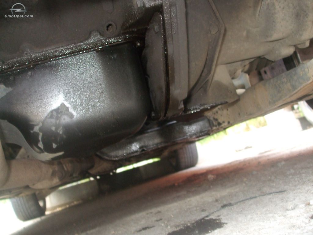

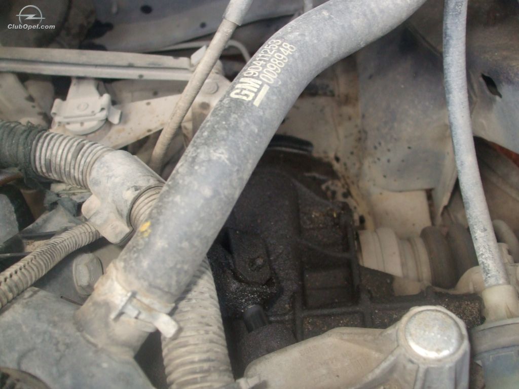

Salut, se pare ca masinuta asta imi mananca zilele.
Ieri am observat o mica balta de ulei sub masina, am zis ca este de la garnitura de la baia de ulei. Azi, facui un drum de 100 km si cand ma uitai la masina, imi aruncase ceva ulei si pe planetara dreapta.
Stiti cumva de la ce poate fi ? Cineva mi-a zis ca ar fi un semering de la cutia de viteze sau ceva de genul asta.
Revin si cu o poza.

salut, din cate observ eu directia cursurii de ulei cred cu siguranta ca e semeringul de la arborele cotit. ar trebui sa verifici daca-ti scade nivelul de ulei din motor dupa care sa dai cu un mester cutia de viteze jos sa verifici si chiar cred ca din spatele volantei este scurgerea. bafta multa

da, scade uleiul din motor. Am observat ieri problema asta...
Maine ma duc la mecanic sa vedem exact ce are.
Partea cea mai nasoala e ca nu bagi o gramada de bani in masina, ci in mana de lucru. Masina mananca mai putin decat mananca mecanicii.
Azi intrebai pe un tip care se parea ca e mecanic cat m-ar costa manopera, si-mi zise ca fara 250 RON nici nu se baga in conditiile in care simeringul e 17 RON http://autoa.ro/index.php?p...15&catpb=1668

Am fost azi la mecanicul la care ma duc de obicei si-mi zise ca e garnitura de la baia de ulei. Am sa schimb garnitura, sper sa fie de acolo. Multumesc mult pentru raspunsurile date precum si pentru faptul ca v-ati facut timp sa cititi mesajul meu. In cazul in care mai doriti sa va dati cu parerea, sunteti invitatii mei pentru ca eu unul nu prea ma pricep la mecanica asa bine

La mine am observat ca e de la garnitura. Cand am schimbat baia de ulei, mecanicu nu mi-a strans uniform suruburile alea si intr-o zi m-a mancat undeva sa o calc, 165km/h si ... probabil din presiune a dat pe unde era mai putin strans. Am mai strans eu suruburile dar degeaba, tot mai picura, cel mai probabil din cauza faptului ca odata curs, tot se prelinge p'acolo. Trebuie sa schimb garnitura, o am in masina, m-am dus pe o rampa sa o schimb dar nu am reusit sa desfac surubul de la baia de ulei 😛 a strans-o tipu cand am facut schimbu destul de bine, dar nici nu m-am chinuit.
WSV, alberto - uitati-va sa nu dea pe la garnitura ca in cazul meu Exclamation
