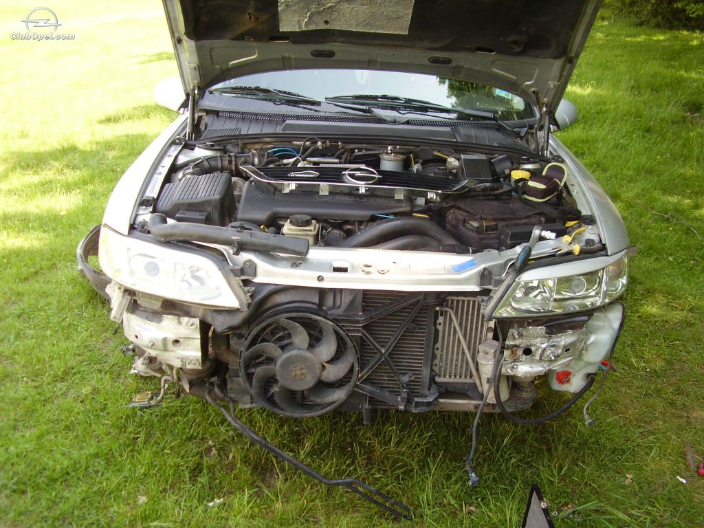

Ieri am venit pe Valea Oltului spre casa si pe panta de la Bradu, dupa ce pe ultimii 3 km am facut cateva depasiri cu pedala de acceleratie in blana (4.500rpm) chiar pe deal la urcare am prins o coloana lunga si ne-am tarat asa cu 20km/h. Uitandu-ma la acul de temperatura care era la 96-98 grade C m-am gandit sa pornesc A/C-ul sa mai coboare putin temperatura la motor si surpriza, acul de temperatura a luat-o in sus si s-a dus repede pana la 103 grade C moment in care am pornit caldura din habitaclu pe maxim si dupa aproximativ 1min a coborat apa la 96-97 grade C. Cred ca a pornit vre-un ventilator suplimentar sau s-a turat mai tare cel principal de a coborat temperatura apei din motor.
E ceva ciudat cu temperatura apei la acest motor, de regula pe la 92-93 grade C porneste termocupla dar daca trece de 96-98 grade se duce cam repede peste 100grade C.
Este a doua oara cand mi se intampla acest fenomen, pornesc A/C si apa sare de 100grade C. Acasa m-am uitat pe sub masina si cu A/C pornit imi functioneaza doar ventilatorul de clima de pe partea pasagerului, cel de pe partea soferului nu se invarte. Pot sa-l rotesti cu mana, merge chiar usor nu are joc insa pare ca nu e comandat electric.
Intrebarea mea este pentru cei ce au avut sau au aceasta motorizare cu A/C pe Vectra B : cand pornesti A/C din buton ar trebui sa porneasca imediat AMBELE ventilatoare din fata radiatorului de clima, sau al doilea pleaca dupa 100grade C (desi nu prea ar avea logica sa fie asa) ? Ce altceva sa mai verific ?

eu cred ca e normal ce spui.
cand pornesti ac creste temperatura. motivul... radiatorul de ac se incalzeste si aerul nu mai apuca sa il raceasca si pe cel de apa.
ai 2 ventilatoare pt clima? sau unul e pt radiatorul de antigel?
daca ai 2 de toate , iarasi e normal. cel de clima pleaca obligatoriu odata cu compresorul de ac. al2-lea pleaca comandat de termocupla ( pe la 100 grade
daca ai 3 ventilatoare din care 2 pt clima , iarasi e normal. 1 pleaca oadat cu solicitarea de ac si al 2-lea doar la o anumita temperatura/presiune.

@marian_sro
Am 3 ventilatoare de toate (2 in fata radiatorului de clima si unul mare in spatele radiatorului de apa+antigel), logic daca ar merge toate 3 ar trebui sa se raceasca mult mai bine motorul decat cu unul singur (adica sa se raceasca mai bine cu A/C pornit decat fara el). Problema e ca cel de pe partea soferului nu-mi functioneaza si atunci induce o solicitare in plus pentru cel principal.
Am mai observat ca daca sunt in stationare si pornesc clima, indiferent de temperatura apei aceasta scade imediat, chiar foarte repede. In mers, am vazut ca se schimba lucrurile.
Personal nu pot sa cred ca masina a fost proiectata sa nu-si poata face racirea cu cele 3 ventilatoare din dotare. Ramane sa mai verific siguranta pentru cel ce nu merge, si fiecare termocupla cu fiecare din cele 3 viteze in parte. Aflu eu care este cauza si voi reveni cu amanunte, in niciun caz nu-mi pun buton in bord (nu am avut Dacie, am fost norocos si am pornit direct cu Ford Escort 1.6D prima mea masina).

Cu un pic de knowledge din AUTODATA2004 si ceva rabdare am gasit o siguranta de 30A arsa care era exact pe circuitul electric al ventilatorului din fata radiatorului de clima, cel care nu functioneaza. Am inlocuit-o cu una identica buna insa ventilatorul tot nu se invarte, mai ramane sa-l verific daca pleaca alimentat pe direct de la baterie.

Pai sunt 2 sigurante verzi mari de 30A, cate una pentru fiecare ventilator. Privind din fata masinii, siguranta a 2-a (numarand dinspre dreapta spre stanga) este cea care era arsa la mine. Prima comanda ventilatorul de pe partea pasagerului, care functioneaza.

La mine in AUTODATA2004 scrie ca ambele ventilatoare din fata radiatorului de clima participa la racirea lichidului de racire motor (chiar si fara A/C pornit). La 98 grade C pe panta de la Feleacu am fost tentat (chiar aveam unde sa opresc sa verific) sa ma opresc si sa ma uit la radiatoare. Dar CE NAIBA ... ai vazut neamt sau austriac sa faca asta ? WTF... ?

Pai ala de pe partea pasagerului imi merge si mie tot timpul, are o oarecare logica pentru ca raceste apa de la iesirea din radiator, acolo unde exista pompa de apa suplimentara pe curentul de la alternator (in mers) sau de la baterie (5 min. maxim, in stationare).

Astazi am vazut in TIS2000 ceva detalii despre cum functioneaza racirea acestui motor de ISUZU, varianta cu A/C de fabrica.
Trebuie testat cu cineva care are un senzor de temperatura sa-l poti pune pe celulele radiatorului (sau in bord in grilele de ventilatie cand merge A/C-ul dar mai trebuie si un senzor de presiune al lichidului din instalatia de A/C, adica un robot de incarcare freon/testare eficienta racire aer rece).
Oricum, se pare ca in raport cu temperatura lichidului de racire din celulele radiatorului principal, e vorba de urmatoarele cazuri :
(1). nu trebuie sa mearga niciun ventilator de racire (de pe radiatoarul principal sau de pe radiatorul de A/C) in urmatoarele conditii :
- lichidul de racire din radiatorul principal este sub 100 grade C (dar poate fi 99grade C, de exemplu)
- sistemul de A/C este oprit de la butonul din habitaclu si presiunea din instalatia de A/C este sub 17bari
(2). se invartesc ventilatorul de racire de pe radiatorul principal si ventilatorul de pe radiatorul de A/C - cel de pe partea pasagerului, ambele pe turatie mica, in urmatoarele conditii :
- sistemul de A/C este pornit din butonul din habitaclu
- lichidul de racire din radiatorul principal este sub 105 grade C
(3).se invartesc ventilatorul de racire de pe radiatorul principal si ambele ventilatoare de pe radiatorul de A/C, toate trei pe turatie mica, in urmatoarele conditii :
- lichidul de racire din radiatorul principal este intre 105 si 110grade C, si /sau:
- presiunea din instalatia de A/C este intre 17-21bari
(4).se invartesc ventilatorul de racire de pe radiatorul principal si ambele ventilatoare de pe radiatorul de A/C, toate trei pe turatie maxima, in urmatoarele conditii :
- lichidul de racire din radiatorul principal este de peste 110grade C, si /sau:
- presiunea din instalatia de A/C este intre 24-30bari
