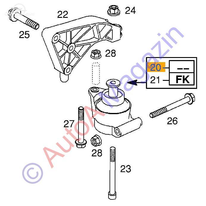

Salutare! Am un opel astr g 17 td (motor gm)si am o problema un zgomot la motor cand o accelerez zgomotul se aude mai puternic cand scot capacul de ulei am fost la mecanic nu a reusit sai dea de cap. Imi puteti spune de ka ce vine zgomotul(se aude cum ar bate fier pe fier)
  • OMarian157
  • Cont inregistrat: 04 Aug 2017
incearca sa te uiti la tamponul de pe cutie poate este slabit surubul pozitia 23 din imagine[/imglb]
