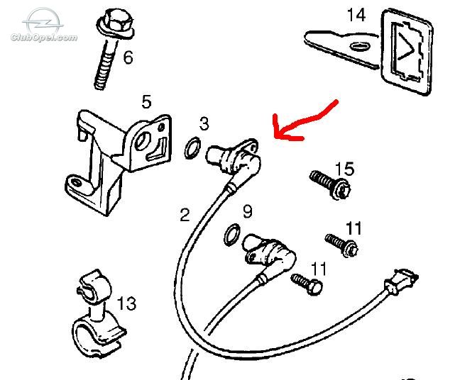

Aici e o poza din EPC cu senzorul in sine

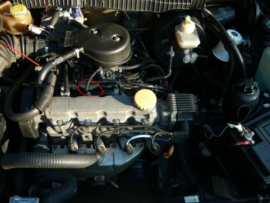

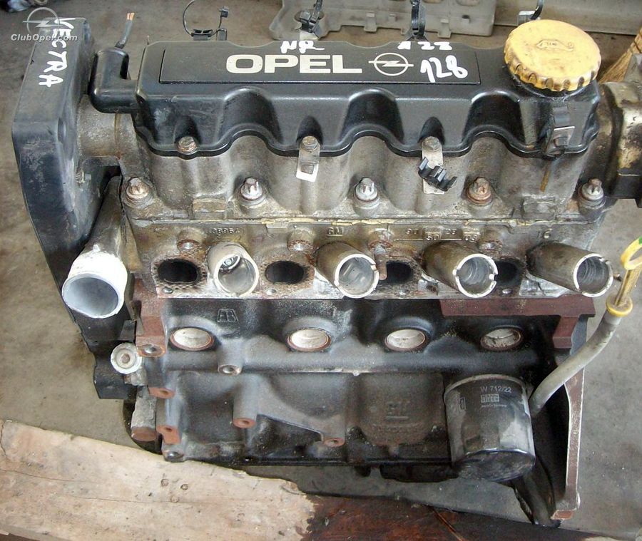

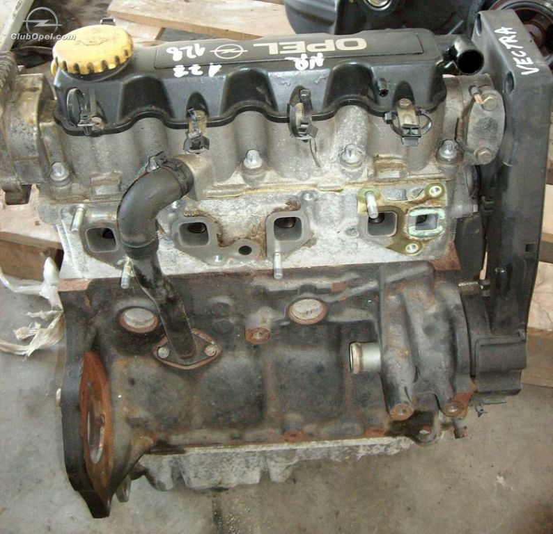

Aici o poza cu motor ca al meu ( X16SZ ) din fata
si din spate
Poate imi puteti arata cu o sageata unde este situat senzorul de turatii al arborelui cotit (vibrochen)...

Senzorul este situat in partea din spate a motorului, jos sub distributie , citeste de pe fulia vibrochenului. Arunca un ochi acolo.

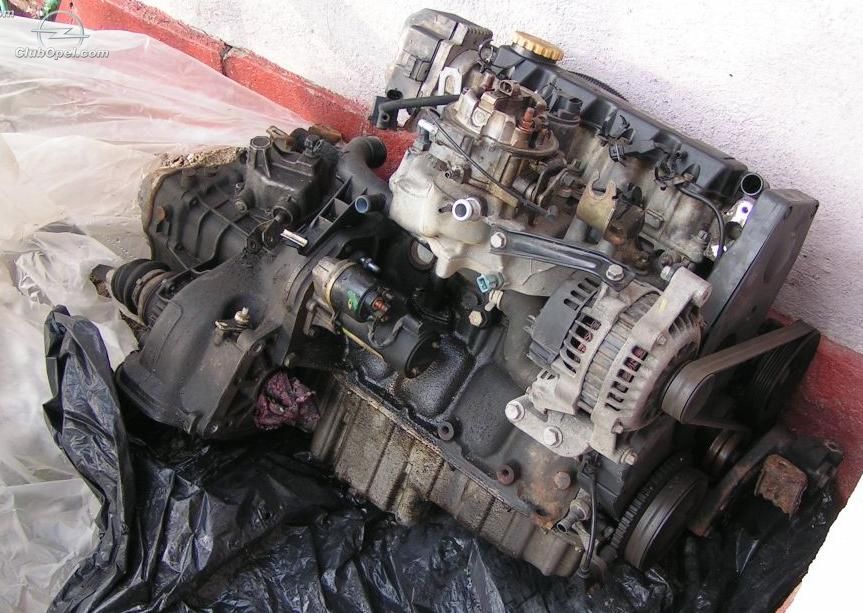

Am gasit si o poza mai din lateral, poate imi arata si mie cineva cu o sageata unde e...

valyd11 a scris:Am gasit si o poza mai din lateral, poate imi arata si mie cineva cu o sageata unde e...
In dreapta jos , se vede clar in aceasta poza ,citeste de pe fulia mare de la vibrochen aia dintata.
Nu trebuie dat capacul la distributie jos .
