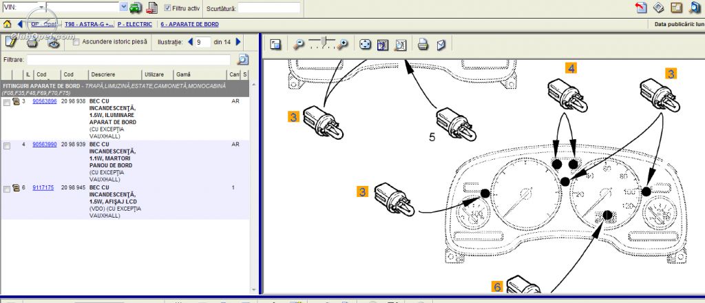

intrebare intrebatoare... cum aflu tipul de bec din bord ? ca in EPC nu apare notatia de care vorbiti voi (b8,5d sau b8,4d) ... ci doar ca in poza:
