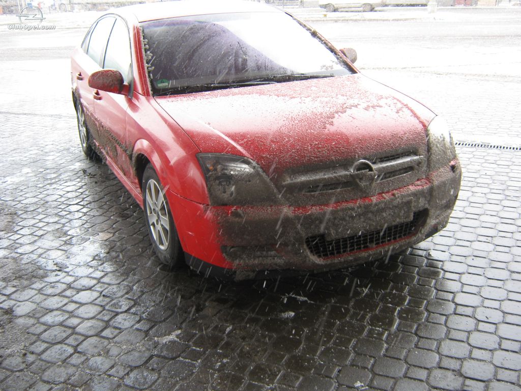

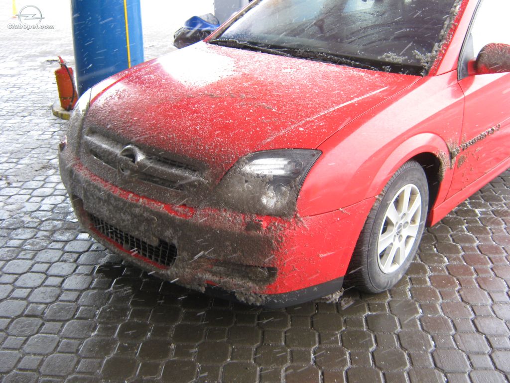

@mese decat sa te complici sa-l dezactivezi, mai bine stingi farurile cand speli parbrizul. Mie mi-a fost f folositor spalatorul de faruri asta iarna...pana am ramas fara lichid. 😊) Dar nu conteaza asta...decat sa ramai fara lumini mai bine mai consumi un pic de lichid.
Si nu vorbesc prostii 😊) uite pozele cu masina mea 😊)

Intereasant...preferam sa ne complicam cu TECH 2...sa scoatem relee, sa tragem cabluri..sau mai stiu eu ce alte gaselnite, decat sa stingem farurile cand spalam parbrizul.
Eu consider sistemul foarte folositor (a se vedea pozele de mai sus), in cazul meu ramasesem fara lichid...dar...daca as fi avut spalatorul dezactivat, ce faceam daca era noapte?
