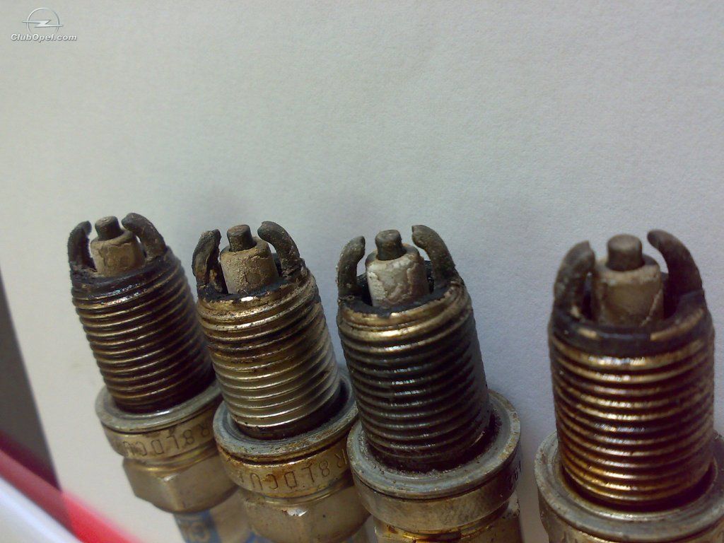

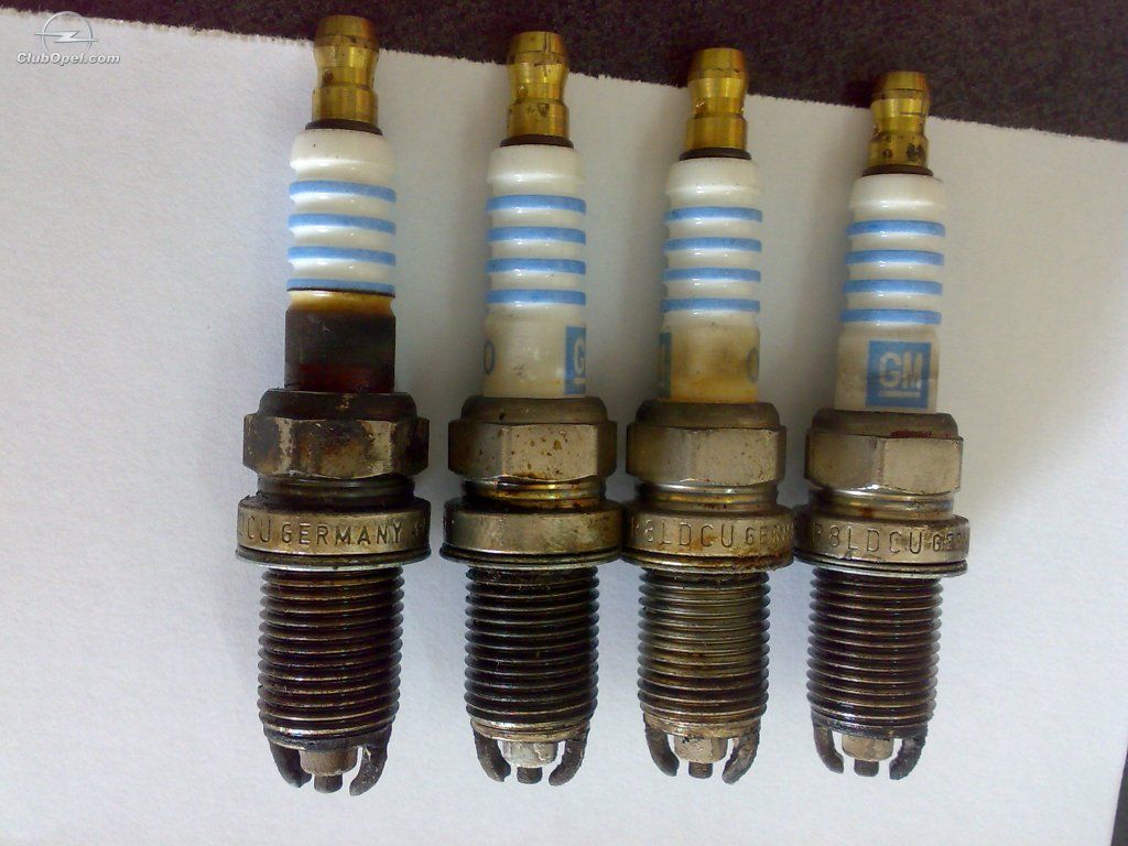

Buna tuturor!
Aseara am schimbat si eu bujiile la Z16SE-ul meu. Am pus bosch flr8ldcu+ si motorul se comporta foarte bine. Relantiul este stabil, fara tremurat si mai sprintena in demaraj. Eram oarecum ingrijorat deoarece se spune pe aici ca acest motor este cam pretentios la bujii dar cele inlocuite sunt GM flr8ldcu deci de acelasi fabricant (Bosch).
Am niste intrebari pentru cunoscatori si anume daca se poate face un oarecare diagnostic al motorului raportat la aspectul bujiilor inlocuite. Se vede clar ca una are izolatorul ars si nu stiu care ar fi motivul. Mentionez ca eu am cu ele aproape 20000 km si nu le-am schimbat de cand am luat masina.
